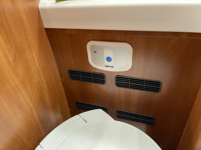

Ciao a tutti. Avevo promesso che avrei mandato un beve resoconto di alcuni dei miglioramenti fatti sul mio nuovo kreos 7009. In tutta sincerità molti di questi sono frutto di inventive di partecipanti al nostro forum, che
mi sono stati molto utili per poter prendere spunto e metterli in pratica anch'io. altri sono mia sponte, in entrambi i casi posto le foto dei principali così che come io ho potuto usare le info condivise spero che a mia volta poter essere utile a qualcuno di voi per darvi delle idee.. in questo periodo la scimmia scalpita stando sui divani e magari qualcuno ne approfitta per ascoltarla e mettersi all'opera.. altrimenti a noi camperisti c'è il rischio che ci venga la pancetta stando troppo fermi.. quindi posto le singole foto con una riga di ciò fatto, nulla di più. Grazie ancora ai partecipanti attivi del forum che per me sono stati fonte di ispirazione e aiuto fattivo per le realizzazioni. Buone Feste a tutti voi
aggiunto il sog thetford al posto dell'originale, sfruttando la predisposizione laika.

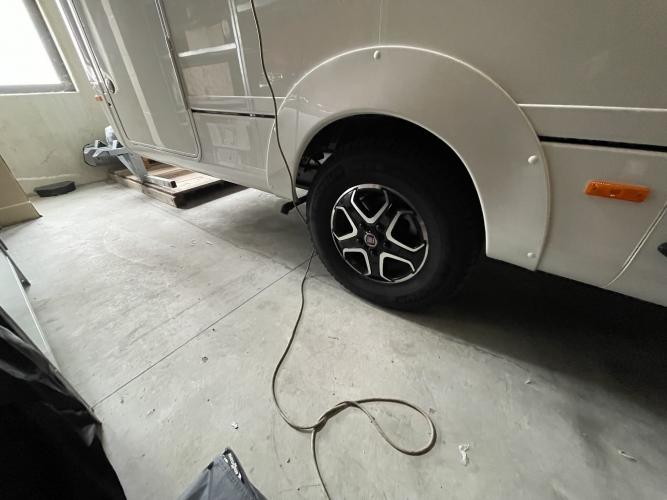

in Alko mi sono fatto alzare il posteriore di 5cm (sull'asse) lavorando sulla barra di torsione e sostituendo gli ammortizzatori posteriori. così facendo insieme ai soffioni della goldsmith scarico rispetto allo standard il mezzo dietro è più alto di 5 cm con soffioni a 2,5 bar che se portati a 7 bar lo alzano di 10 cm sempre sull'asse. quindi traghetti etc ora non sono un problema anche con il porta moto montato. oltre ad avere il mezzo decisamente più stabile.

Anche io montati piedini idraulici (non ho potuto rifiutare un‘offerta dell’ installatore di zona della Ma.Ve. cheeky) e sono super contento d’averlo fattoyes
Ho già acquistato il SOG ed aspetto che la voglia di smontare il wc mi travolga laugh

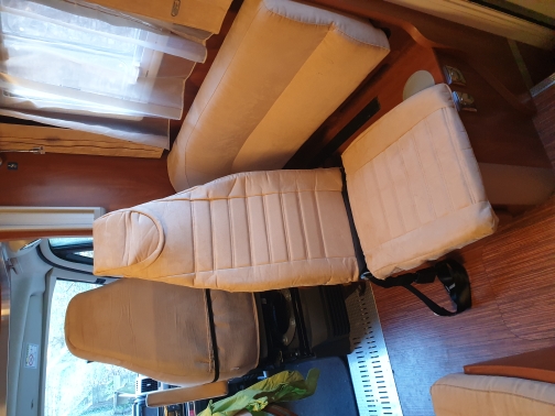

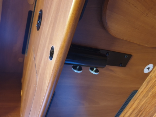

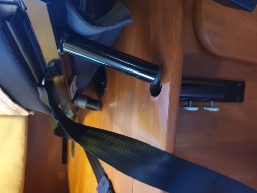

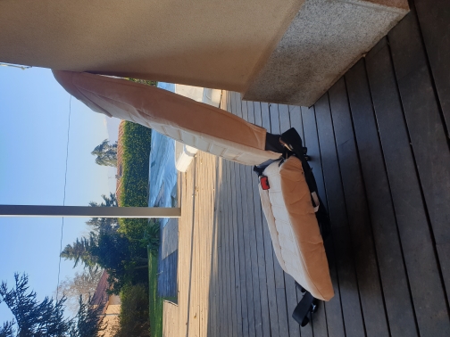

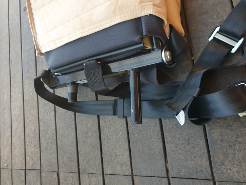

Il quinto posto si ottiene inserendo un piccolo sedile , tra l'altro richiudibile, su una apposita modifica alla dinette laterale destra. Oltre al citato sedile e le relative cinture è necessario anche il sistema di ancoraggio
del sedile stesso (tra l'altro contro marcia) alla cassapanca della dinette ovviamente privata dei cuscini originali. Io ce l'ho, richiesto come optional all'acquisto, sul 5009 ma mi dicono essere simile anche per il 7009.
Ciao ,
si ho contattato Bonometti  e dopo un controllo con il numero di telaio mi dicono che è fattibile, il ricambio costa 990.00 ivato
Io sono proprietario di un autofficina a Trento perciò posso montarmelo io e andare in Motorizzazione per il collaudo.
Non è che puoi girarmi un paio di foto per vedere com'è questo sedile?
Un saluto Michele

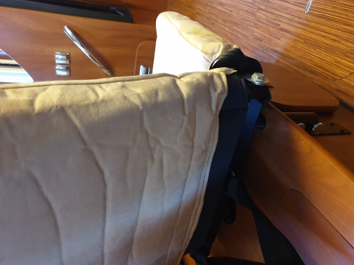

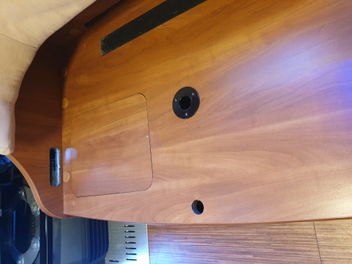

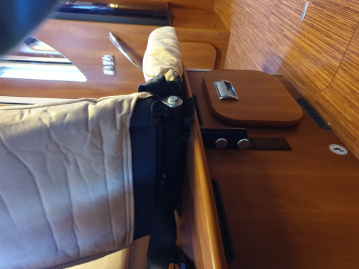

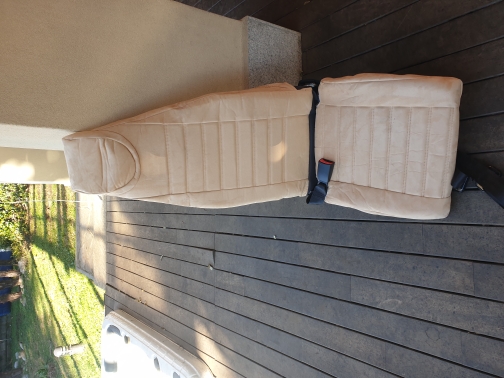

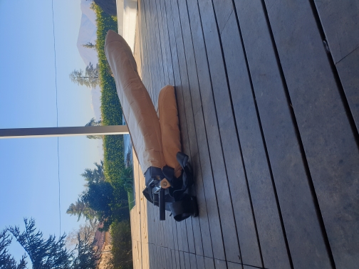

Ciao ,  si ho contattato Bonometti  e dopo un controllo con il numero di telaio mi dicono che è fattibile, il ricambio costa 990.00 ivato  Io sono proprietario di un autofficina a Trento perciò posso montarmelo io e andare in Motorizzazione per il collaudo. Non è che puoi girarmi un paio di foto per vedere com'è questo sedile? Un saluto Michele
20211218_113631(1).jpg20211218_112825.jpg20211218_112835.jpg20211218_112909.jpg20211218_112919.jpg20211218_113134.jpg20211218_113144.jpg20211218_113310.jpg20211218_113334.jpg20211218_113530.jpg

K@kkio messo in quella posizione sembra in castigo! laugh
non potevano trovare come sistemarlo meglio? cool

Grazie mille Urbani 1 per le foto, mi sa che aspetto a ordinarlo! Non mi piace la soluzione, cavolo con i soldi spesi potevano studiarla meglio...
