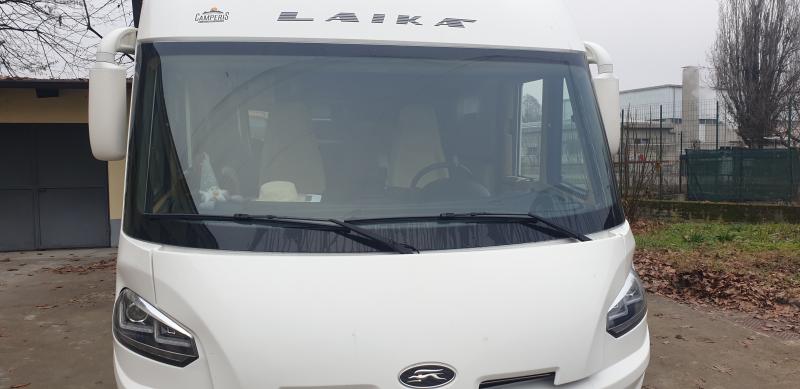

Oggi ho sostituito i tergicristallo, via quelli vecchio stile da 70 cm e su i nuovi da 80 cm... forse 75 cm sarebbero bastati.. 20211222_145933.jpg
