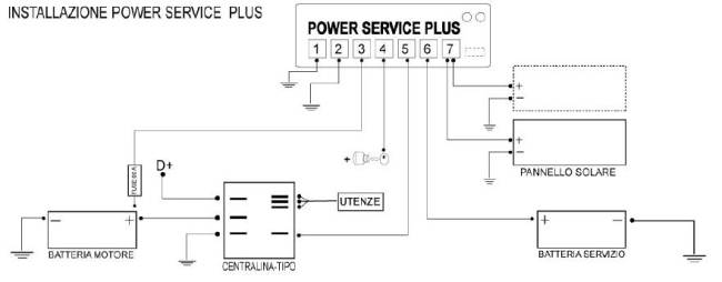

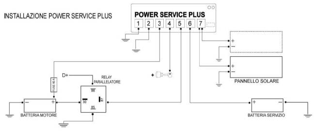

Buon giorno a tutti, avrei intenzione di installare sul Rex 720 il Power Service Plus per ricaricare più velocemente le due batterie dei servizi durante i viaggi. Ho visto dagli schemi che vengono suggeriti ci sono due connessioni possibili: una mediante modifica sul relè parallelatore
o mediante modifica dalla centralina/carica batterie
Qualcuno di voi si è già cimentato nel montaggio e nei collegamenti ?
Grazie, Marco
possibili: una mediante modifica sul relè parallelatore o mediante modifica dalla centralina/carica batterie Qualcuno di voi si è già cimentato nel montaggio e nei collegamenti ? Grazie, Marco
IO eviterei di caricare le batterie Normali-Gel -Agm con eccessivi amperaggi
Solo le Lithio accettano cose esagerate (che ho per altro in arrivo 2x100Ah )
La centralina del 720 ha il suo parallelatore se collegata a 220v
se sei in moto la batteria motore si carica comunque..
Quasi tutto il forum è per il parallelo secco senza alcun "ammeniccolo"

In risposta al messaggio di meda del 19/10/2015 alle 13:09:36
Io l'avevo ed era stato installato dal precedente proprietari ,ma ho tolto tutto power e duobattery è fatto installare un selettore manuale tipo nautico

In risposta al messaggio di geppetto22 del 19/10/2015 alle 20:34:52
Ovviamente il "selettore" è d'obbligo
sia per selezionare che per scollegare in rimessaggio.

Mi stavo orientando sul Power Service non tanto per collegare le due batterie dei servizi che attualmente utilizzo in "parallelo secco" ma più che altro per averle più cariche d'inverno. Attualmente quando rientro al rimessaggio, lo lascio al coperto e non avendo la possibilità di avere la corrente non posso mantenere le batterie cariche e pronte per l'uscita successiva. Tengo sempre tutte le batterie scollegate dai morsetti durante il rimessaggio ma d'inverno a volte se capita di non usarlo spesso, si parte il venerdì sera ma con poca carica delle batterie servizi. Da qui la valutazione di montare un sistema che in movimento mi permette di ricaricarle di più facendo un pò di Km e non arrivare alla sosta del weekend con poca autonomia.

Mi stavo orientando sul Power Service non tanto per collegare le due batterie dei servizi che attualmente utilizzo in parallelo secco ma più che altro per averle più cariche d'inverno. Attualmente quando rientro al rimessaggio,
lo lascio al coperto e non avendo la possibilità di avere la corrente non posso mantenere le batterie cariche e pronte per l'uscita successiva. Tengo sempre tutte le batterie scollegate dai morsetti durante il rimessaggio ma d'inverno a volte se capita di non usarlo spesso, si parte il venerdì sera ma con poca carica delle batterie servizi. Da qui la valutazione di montare un sistema che in movimento mi permette di ricaricarle di più facendo un pò di Km e non arrivare alla sosta del weekend con poca autonomia. Marco
Dai vari topici si evince una cosa sono le batterie a scegliere quanta corrente ricevere il resto si tranne a in calore credimi non è la.soluzione
