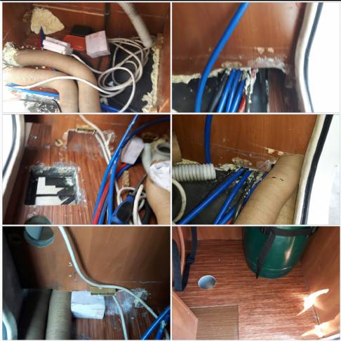

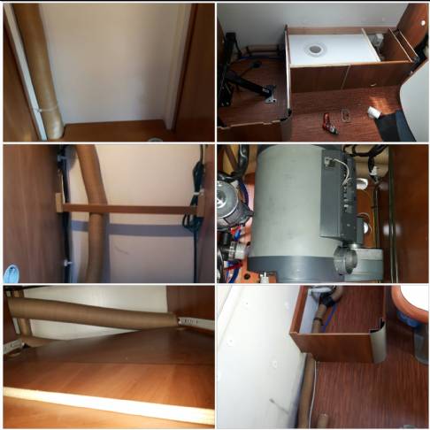

Ho avviato i lavori per la riorganizzazione dell'impianto di riscaldamento, senza curve e ricurve e senza passaggi esterni, e visto che ci sono sposto anche il serbatoio dell'acqua interno, con conseguente ottimizzazione degli spazi di stivaggio, e tiro via anche il pannello che c'è nell'armadio.  Smontato anche la stufa e pulita in modo certosino.

Tubi riscaldamento sistemati ed ora e' tutto dritto, vano bombole sistemato (spostando la bombola di destra più in dentro ci stanno bene 4 bombole da 10 lt, mi accontento di poter sostituire l'una o l'altra senza spostare tutte e due), isolato con materiale fonoassorbente il passaruote posteriore sx, eseguite aperture nel vano stufa (riutilizzato quello del tubo del riscaldamento ed aperto un secondo foro da 50), eliminato il doppio fondo dell'armadio  (10 cm recuperati), tolto il serbatoio acqua dall'alloggiamento originale e posizionato un nuovo serbatoio della stessa capacità nella panca longitudinale opportunamente modificata (devo completare gli allacci idraulici)...
Ho provato la stufa grazie alla temperatura ambiente scesa più del solito ed il risultato è stato sorprendente....

hai fatto delle foto delle modifiche?

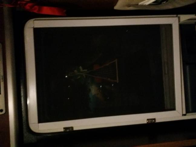

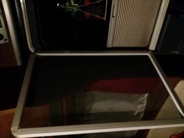

Inserito il 30/03/2017 alle: 22:20:49
Oggi ho realizzato il nuovo telaino zanzariera debbo solo attaccare le cernierine e poi aprire e chiudere l'oscurante non sarà piu un problema!!
