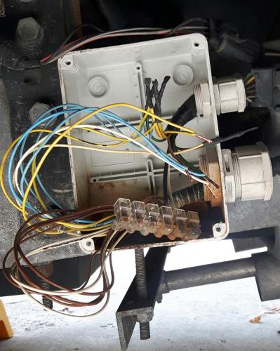

Oggi però, mi sono accorto di avere i fanalini posteriori che non funzionano. Ovvero funzionano luci retro, retronebbia, freccia, luci ingombro superiori ma non le posizioni posteriori, fusibili noti e lampadine in ordine. Cosa potrebbe essere capitato??

Potrebbe essere la congiunzione elettrica
che si trova nelle travature sottogarage
L'acqua e il sale creano problemi ,
dato il poco isolamento delle modifiche.
Oppure la ossidazione della sede delle lampadine (zoccolo)
apri il fanalino ,pulisci e spruzza WD40

come ti ha detto giustamente Franco sono le giunzioni rifatti i cablaggi dal mio elettrauto,ho avuto anche problimi sul cablaggio alzavetri!

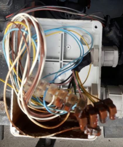

Fanalini sistemati.
Vi è una cassetta di derivazione da impianti elettrici, nella parte posteriore con la giunzione di tutti i cavi. Peccato che anziché non fare entrare l'acqua, aveva trattenuto perfettamente quella che era penetrata ed i fili erano a mollo. Rifatti i collegamenti con saldatura a stagno ed isolati con guaine termorestringenti20170906_131010.jpg20170906_131053.jpg
