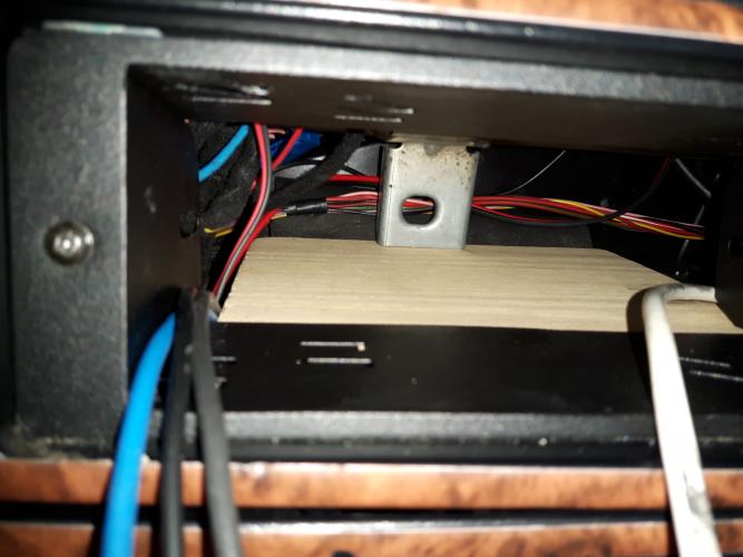

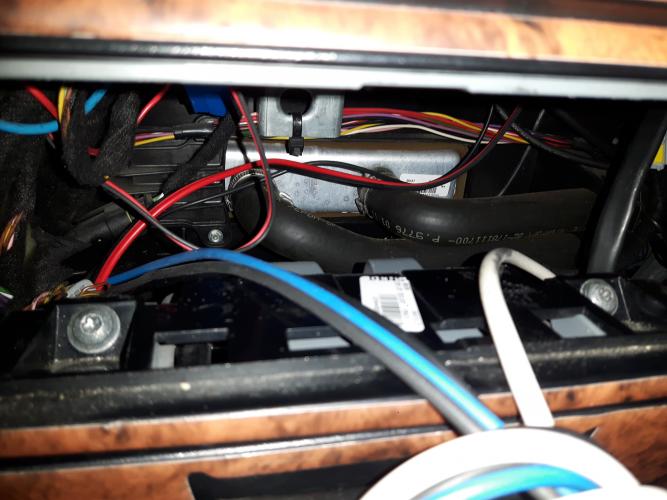

Oggi avviata una nuova sessione di lavori al mio rex.
Come primo lavoro ho isolato i tubi che portano l'acqua calda al riscaldamento nel cruscotto.20171010_171530%5B2%5D.jpg
