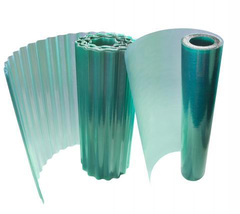

Inserito il 24/12/2017 alle: 16:54:53
In risposta al messaggio di geppetto22 del 24/12/2017 alle 07:33:29
Quindi col 6mm di okumè qualcosa si dovrebbe risparmiare!grazie
Troppo peso verreste a mettere
Ho da sempre oltre 30 anni per le chiusure anteriori
usato le lastre in poliestere-fibradivetro ,
ovviamente quella liscia , trasperente o verde,
poi verniciata di nero.
Mai avuto problemi o rotture.
Poi sulle parti portanti dei gavoni , li, si che uso il
pannello multistrato nero da cassone in betulla.
E da altre parti lamiera di alluminio opportunamente piegata.
Per pezzi grandi e non portanti , policarbonato alveolare !

In risposta al messaggio di franco49tn del 24/12/2017 alle 16:54:53
Troppo peso verreste a mettere Ho da sempre oltre 30 anni per le chiusure anteriori usato le lastre in poliestere-fibradivetro , ovviamente quella liscia , trasperente o verde, poi verniciata di nero. Mai avuto problemi
o rotture. Poi sulle parti portanti dei gavoni , li, si che uso il pannello multistrato nero da cassone in betulla. E da altre parti lamiera di alluminio opportunamente piegata. Per pezzi grandi e non portanti , policarbonato alveolare ! Auguri a tutti Voi , nuovamente .
Azz Franco ne sai una più del diavolo!
