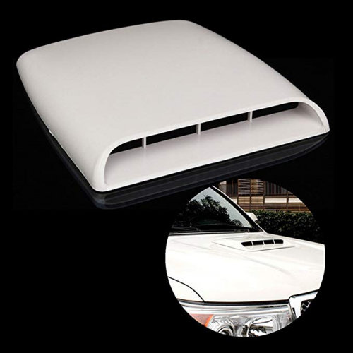

Per il raffreddamento "turbina" ne abbiamo solo parlato e mai fatto foto
Ma si risolve in tal modo :
TUBO in alluminio di scarico fumi flessibile diam 100 mm.
posizionato con foro davanti alla griglia anteriore
Piegato a seguire percorso libero  e fissato con terminale che invia l'aria
alla turbina motore che è posta dietro e che altrimenti non viene
raffreddata a dovere .
Non dico migliori tanto , ma almeno qualcosa di sicuro viene raffreddato.
Sinceramente il mio ha una bocchetta rettangolare sotto il frontale (paraurti)
tipo presa aria che vedete sotto , ma capovolta.

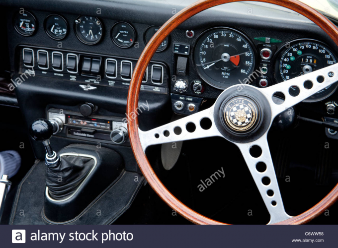

Unico controllo "vero" è quello di verificare se il tuo
alternatore carica veramente sia la BM che la BS
con il comando D+
Compera un banalissimo voltmetro da infilare nella presa accendino
In moto deve stare con frigo spento oltre i 14V 14,2-14,3
con frigo e altro appena sotto 13,8-13,9
Se così non fosse serve un elettrauto
immagine(1623).pngmeno di 10€
https://www.google.com/search?q...
Rimpiango i vecchi cruscotti con molti strumenti dove il Voltmetro era sempre presente
