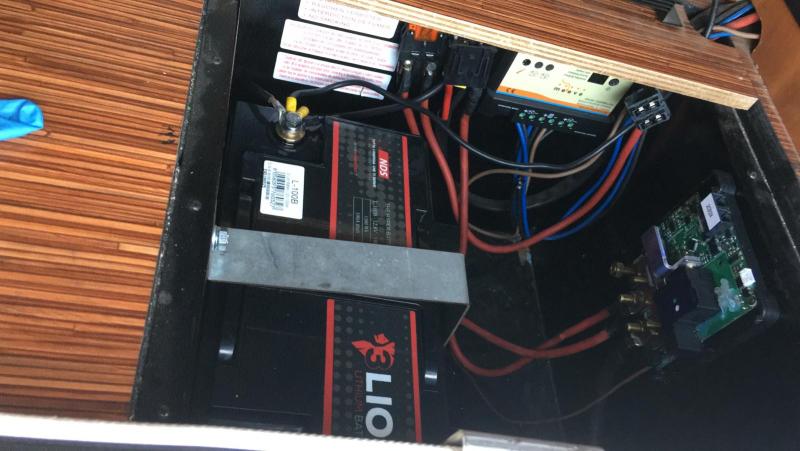

Per tutti:
la foto dell'installazione della BS litio, ancora non ultimata
Da consulenza ricevuta da NDS (devo dire che ti rispondono subito e chiariscono tutti i dubbi, sono molto professionali) possiamo anche lasciare i carica batteria ed il regolatore originali, basta settare la curva di ricarica con fine carica a corrente costante a 14.4 invece di 14.7, qualora possibile , ma di secondaria importanza, mantenimento a 13.5 in luogo di 13.8, ma mi hanno assicurato dettaglio senza conseguenza alcuna.
Per il caricabatt laika mi ha inviato il manuale, vi sono descritte le curve impostabili con i piedini, sto avendo invece qualche difficoltà a reperire quello del regolatore moove dual battery, vi è un unico pulsante per stabilire la curva di carica, a priorità etc.
Mi sorge un dubbio: il sistema costa parecchio (si caro Geppetto, qui puoi dirla tutta, proprio tutta! Senza il discorso permuta per cui ero forzato ad un nuovo commerciale avrei preso altre strade per la litio), per una seconda batteria ci vogliono 1000 €ur!
Poichè in passato avevo acquistato una bella LiFePO4 da 100 A/h con BMS interno a circa la metà che ancora lavora magnificamente in un ponte radio alimentato da gen eolico, scendendo a tensioni davvero basse prima di scollegarsi e fornendo un buon 90% della carica accumulata stando allo strumento interposto che tiene conto dell' in-out, allora mi chiedo:
1) che differenza ci sarà tra la nds e quella da me acquistata? Ma soprattutto:
2) Posso collegare allo "scatolotto", il cd 3-Link (una sorta di imanager per le batt al litio) un'altra batteria lifepo4 da 100 con bms interno risparmiando la metà?
All'interno della 3 Li-ion vi saranno altri componenti oltre il BMS e l'equalizzatore di celle? Non credo che io possa chiederlo al pur cortese servizio assistenza nds... ma..caspita, 1000 contro 500 non è proprio la stessa cosa,
che ne dite?

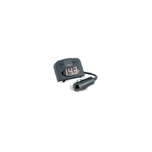

Che Idea, Il voltmentro di bordo! Con 2 prese per accendisigari una è il caricabatt dei cell, doppio usb, l'altrà sarà il voltmetro, semplice e geniale, si seguono bene le tensioni in moto. Domani procederò con il tester,
con pinza amperometrica poi cercherò di valutare le correnti a batt scarica(dovrei avere una presa accendisigari modificaa da presa alimentazione per baracchini) ma l'aggeggino me lo compro subito!
Non volendolo inserito nella presa
ne ho una serie di questi
in posizione visibile senza doversi chinare .
Collegati alcuni fissi (altri  nelle prese)
sul camper - sulle auto ed i furgoni
Controllare i V non fa mai male !

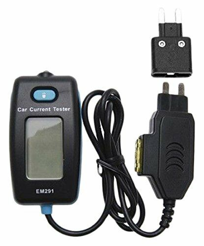

Poi come saprete ho pure l'amperometro
per valutare gli assorbimenti da collegare direttamente
al posto dei fusibili
sia Mini - Normali che MAxi
un gioiellino e semplice da usare senza forare o staccare cavi.

Allora:
- con centralina spenta e tutto teoricamente spento esce 1A , adesso mi metterò alla caccia di relè e st-by vari, primo fra tutto quello del generatore che ho lasciato, collegandolo all’inverter. grazie dell’input!
- il frigo  a 220V assorbe meno di 16A, a motore spento
la matematica è rispettata: in viaggio ci un 180A ritengo di poter andar tranquillo, oggi con mini spesa all’ultimo minuto ha fatto più o meno il suo dovere, a 12V non puoi mettere nulla di caldo
- poco fa doccia e asciugacapelli on the road: viva la lifepo4 !
