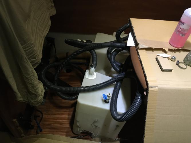

La modifica del serbatoio l'avevo fatta io. In effetti io ho tolto il serbatoio interno originale e messo su un serbatoio di pari capacità nella panca a sinistra,eliminando anche la seduta mobile che c'è su tale lato. Per il carico ho utilizzato quello già esistente e i tubi della Truma li ho fatti passare tra il serbatoio e la parete esterna. Avevo spostato entrambe le bocchette dell'aria presenti sotto al tavolo.
tgfarina
tgfarina
21/07/2009 353
Inserito il 16/11/2019 alle: 07:52:27
Nel tuo caso per il carico potresti usare il principio dei vasi comunicanti, colleghi i due serbatoi con un tubo basso, così riempiendo l'uno tiempi anche l'altro
Cicciotourer
Cicciotourer
13/07/2017 218
Inserito il 16/11/2019 alle: 09:34:34
In risposta al messaggio di tgfarina del 16/11/2019 alle 07:52:27
grazie del suggerimento, non ci avevo pensato!
Un altro problema era lo svuotamento ma a questo punto farei così:
- completo il doppio fondo, sotto restano i tubi truma, anche la derivazione per la giunzione cellula-cabina
- sopra, ca 8cm vs pavimento, metto un 50 litri, per noi 150 più che sufficienti. Sfrutto lo scarico del primo, più basso, svuotando si vuoterà anche il secondo
mi metto subito all’opera oggi stesso: con un tubo da 16-20 mm dovrei passare nel passaggio dei tubi truma che collega le 2 panche della senza toccare nulla.
sotto a destra metto quindi un bel gavone grande, c’è uno spazio enorme.
appena avrò finito metterò le foto
per l’inverno quindi ci sono, sono dal gommista a mettere le agilis alpin!

sto somntando il profilo alu per inserire il tubo truma, 2 domande:
1) quando avete isolato da fuori, avete inserito qualcosa per contenere la schiuma ed evitare che invada tutto lo spazio disponibile?
2) avete messo qualche isolante aggiuntivo, magari sul fondo?
i cavi elettrivci che passano dentro li sto mettendo in canalina esterna

Scusate ma ... ne approfitterei, così "disturbiamo" una volta sola
posso mandare io il corriere a ritirare, se ti scrivo in privato mi manderesti indirizzo? Sai com'è, sono al lavoro... date occhiata:
1) parallelo tra serbatoi interni on going, per tot 160 Lit con unico carico-scarico
2) isolamento giunzione cabina-cellula, con tubo truma interno
3) grande gavone esterno dx con eliminazione vano batterie attuale , camera apposita coibentata spostata in avanti (mettiamo le litio al calduccio) a fine gavone con il tubo truma della giunzione che finisce a T tra cabina (griglia su profilo alu) e camera batterie ricavata nel gavone
4) saracinesca regolabile per serbatoio grigie
5) riscaldamento letto posteriore con esclusione
Modificato da Cicciotourer il 27/11/2019 alle 20:50:02
