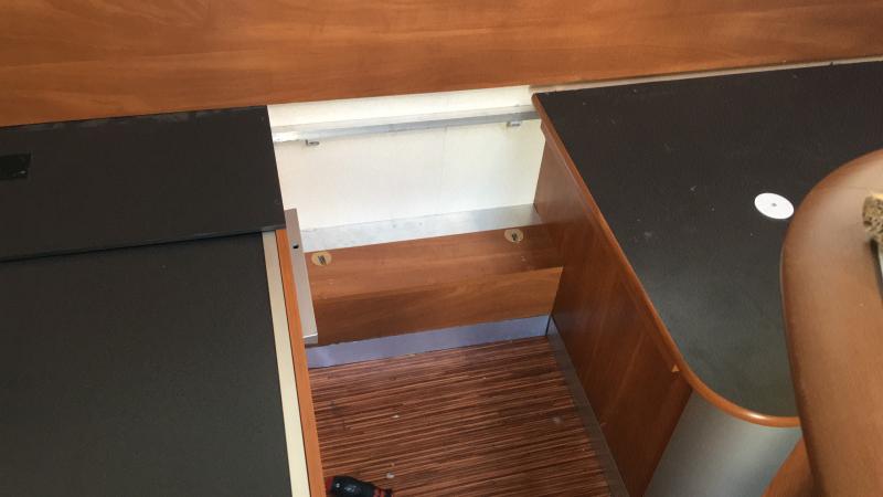

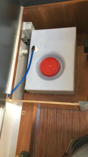

Aggiornamenti: hanno fatto buon lavoro
- nessuno stravolgimento
- passaggio tra le panche allargato con listello di alluminio per camuffare ed evitare legni differenti
- tubo di parallelo nel passaggio tra le panche di dimensioni identiche a quello di carico in modo da non avere collo di bottiglia
- passaggio tubo sfiato ben mascherato
- scarico sotto pavimento con rubinetto dentro gavone sottoscocca
ecco qui, semplice , consiglio per tutti i 721, adesso 150 lit anche sottozero, ne entrano anche 78 ma mi sono fermato a 50 per non stravolgere impianti elettrici etc.
Sottoscocca dx libero per gavone.
adesso sotto con le coibentazioni
Modificato da Cicciotourer il 07/12/2019 alle 17:46:47
