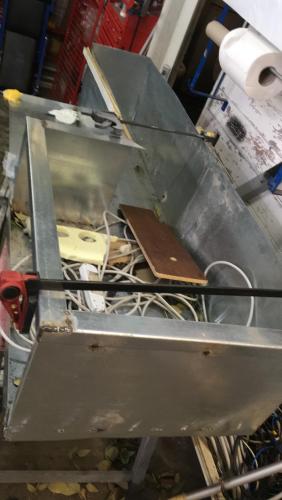

Vi farò sapere, nel frattempo: ecco il gavone esterno dx, che si accoppierà al sx
tra poco verrà messo al posto dell'inutile serbatoio esterno, appena "internato" al calduccio

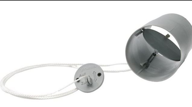

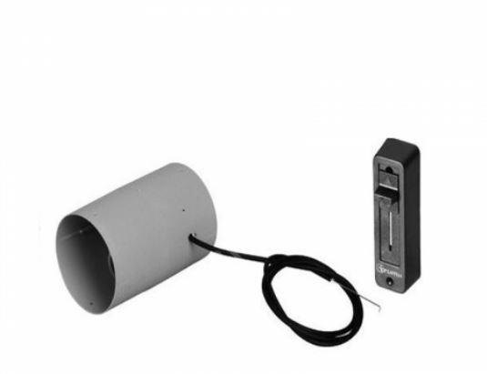

Per la serrandina FORO sotto Truma
si può usare una serrandina diam 80-100 mm della Coral
o altre case per tubazioni aspirazione truccioli legno
come questa che ho utilizzato nel mio costruendo due slitte
con lamina metallica poi isolata
(dopo la foto la ho rifinita in miglior modo)
o altro modello
oppure quella Truma ,ma che è solo diam 50 mm.
ma con il vantaggio del comando a distanza di serie
(sulla mia ho dovuto prolungarne il comando)

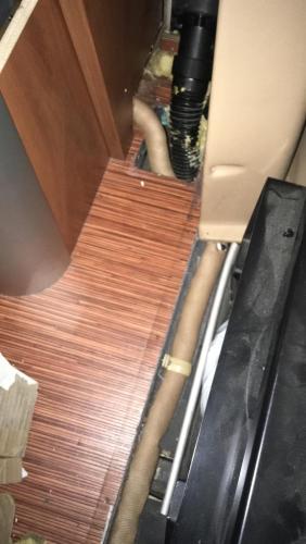

Profilo Alu smontato (togliendo i montanti laterali) e tubo truma dentro, entrata dal foro del tubo gasolio (saranno separati da adeguati materiali). Sono solo indeciso se lasciarlo non forato e aperto a destra, mettendo griglietta davanti come piccola bocchetta come da foto oppure chiudere a destra e sforacchiarlo.
sopra l'ingresso, sotto la parte destra, per adesso aperta e sforacchiata
Ho paura di perdere carico nei condotti, voi che dite?

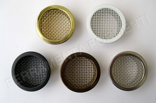

Nel mio avevo fatto così
Tubo con alcuni fori , come fanno in fabbrica
Essendo la piastra alu  angolare sulla parte verso cabina/scalino/
ho praticato due fori e messo griglietta in plasiuca diam 40 mm circa
La lamiera alu si scalda e aria esce dalle grigliette (colore a scelta)
poi il tubo termina inviando calore alla parete del vano bombole
Ho anche un sistema di emergenza per riscaldare il vano bombole
dove arriva una tubazione diam 40 sempre chiusa , che attivo solo
in caso di estremo freddo e problemi di gas (non di notte e solo sotto controlle)
che serve a riscaldare i riduttori e il vano portabombole.
Questa eventualmente aperta ,solo quando funziona la ventilazione al massimo ,
crea una sovrapressione nel vano  che espelle anche qualsiasi eventuale perdita
di propano che uscirebbe dal foro in basso dello stesso vano.
Risolto l'eventuale problema il passaggio viene richiuso e sigillato.

Si, sto mettendo anch'io grigliette simili, le avevo usate per la ventilazione del frigo a compressore in roulotte.
