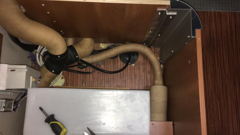

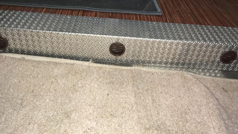

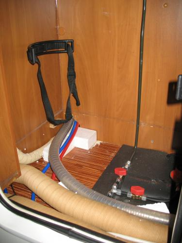

Bel lavoro ma mi sembra più grosso di 32 il tubo
l tubo è da 32, forse le foto lo ingrandiscono.
queste le foto complete, problema: mi esce aria fredda, forse perché dopo 2 bocchette
exco le griglie frontali, la derivazione e la bocchetta suppletiva per adesso lasciata come tubo esterno con foro 40, per far prove
569832B4-511F-45D4-9474-C0FB65043511.jpeg84BF7F40-4BB9-4AC7-9094-7ED121F48EBC.jpegI
sono indesciso se spostarlo nell’altra diramazione, l’ideale sarebbe in parallelo alla bocchetta cabina di sx, ma non credo ci sia spazio per mettere la derivazione, dovrei metterlo a monte della y di derivazione tra bocchetta e tubo che sale.
non vorrei però perdere carico per il tubo che sale su, essendoci ancora una bocchetta ed il proseguo sul parabrezza, forse rinuncio e buonanotte, il tubo resta dentro

Tra pavimento e pianale avevi coibentato bene?? Se dietro al tubo non hai coibentato a dovere passa aria e ti raffredda tutto...
24/01/2008 10486
Inserito il 27/12/2019 alle: 18:36:45
In risposta al messaggio di tgfarina del 27/12/2019 alle 18:26:00
Penso abbia isolato più che bene
Ovviamente il caldo arriva ,ma anche sul mio
l'angolare si riscalda dopo alcune ore di riscaldamento
e solo se è al massimo.
Occorre ATTENDERE in poco !

Dentro ho messo una striscia di guarnizione antispiffero adesiva,  8 strati una sopra l’altro, pressati, ca 2 cm di larghezza, fuori schiumato tutto il possibile.
secondo me è troppo lungo il tratto, e trovandosi a valle di 2 bocchette non arriva più nulla.
credo si dovrebbe intercettare l’altra diramazione, quella che sale, secondo me dopo la prima Y (vedi foto prima), in parallelo alla bocchetta cabina sx e non proprio a monte di tutto.

Se hai eliminato la deviazione che passa sotto al pavimento, altezza ruota posteriore sinistra, la condotta che hai utilizzato è quella più indicata, l'altra ha già il suo da fare per raggiungere il basculante.
Cicciotourer
Cicciotourer
13/07/2017 218
Inserito il 29/12/2019 alle: 09:55:43
In risposta al messaggio di tgfarina del 28/12/2019 alle 23:18:28
Nel mio i tubi non passano sotto al pavimento, hanno fatto un dopo fondo nel vano bombole MA, togliendo il cestello della presa aria gas ho fatto una scoperta assurda:
anziché andare dritti e mettere la normale presa aria sullo sportello bombole
Hanno fatto un giro con 4 (dicasi QUATTRO) curve a gomito assurde attorno al cestello della presa aria
non è normale!

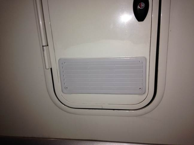

Ma che controindicazione ci sarebbe ad avere presa aria bombole sullo sportello? Se il propano/gpl  è più pesante dell’aria non basterebbe praticare l’apertura sulla parte inferiore dello sportello?
Modificato da Cicciotourer il 29/12/2019 alle 12:04:46
24/01/2008 10486
Inserito il 29/12/2019 alle: 16:13:48
In risposta al messaggio di Cicciotourer del 29/12/2019 alle 09:55:43
Nel mio i tubi non passano sotto al pavimento, hanno fatto un dopo fondo nel vano bombole MA, togliendo il cestello della presa aria gas ho fatto una scoperta assurda:  anziché andare dritti e mettere la normale presa
aria sullo sportello bombole  Hanno fatto un giro con 4 (dicasi QUATTRO) curve a gomito assurde attorno al cestello della presa aria non è normale! Ma che controindicazione ci sarebbe ad avere presa aria bombole sullo sportello? Se il propano/gpl  è più pesante dell’aria non basterebbe praticare l’apertura sulla parte inferiore dello sportello?
Sul precedente Rex 720 avevo il portello bombole con la grata
simile a questa /un poco più piccola
Poi Laika a cambiato e messo porta chiusa con foro a pavimento
Mi hanno mandato il portello chiuso modello nuovo , che ho sostituito e
praticato un piccolo foro di sicurezza (non grande) ma solo perchè vi era
il riduttore e un rubinetto aggiuntivo, e in particolare perchè ,
il, vano non lo usavo più ,avendo installato , il  bombolone
tubi poi coperti dal suo ripiano e sigillato ai lati.
Se a qualcuno serve il portello con griglia  ,  lo regalo.

Eliminato passaggio sotto ruota eliminato curve in vano bombole  !P.s rinforzato il passaruota con piasta in alluminio per protezione eventuale scoppio pneumatico, e coibentata ma non troppo perché si scalda il vano bombole e male non fa
Come hai fatto a eliminare le curve?
hai spostato il foro a pavimento altrove o hai messo griglia allo sportello?

sto impazzendo qui a rendere omogenei i flussi, adesso che ho ripristinato la bocca sotto al frigo da lì esce un flusso molto intenso e caldissimo, non si può tenere la mano davanti per molti secondi, mentre  dalle 2 bocche delle panche della dimette, le più importanti, esce calda ma non caldissima solo quando la truma è  al massimo ma tiepida quando abbassa la velocità
ci dev’essere qualcosa che non va nei tubi
Modificato da Cicciotourer il 29/12/2019 alle 20:59:33
24/01/2008 10486
Inserito il 29/12/2019 alle: 21:50:30
In risposta al messaggio di Cicciotourer del 29/12/2019 alle 20:52:49
Franco, Se non trovo foro alternativo certamente gradiró il tuo presente! sto impazzendo qui a rendere omogenei i flussi, adesso che ho ripristinato la bocca sotto al frigo da lì esce un flusso molto intenso e caldissimo,
non si può tenere la mano davanti per molti secondi, mentre  dalle 2 bocche delle panche della dimette, le più importanti, esce calda ma non caldissima solo quando la truma è  al massimo ma tiepida quando abbassa la velocità ci dev’essere qualcosa che non va nei tubi
Per avere omogeneità si devono regolare le chiusure in modo
di avere meno aria dalle più calde e molta aria dove arriva
meno temperatura . Vedrai che funziona al meglio

Per avere omogeneità si devono regolare le chiusure in modo di avere meno aria dalle più calde e molta aria dove arriva meno temperatura . Vedrai che funziona al meglio
Ma ho praticamente chiuso tutte le posteriori (corridoio, garage, bagno) e lasciato aperte le anteriori, sempre non ci siamo, devo vedere la tubazione

l tubo è da 32, forse le foto lo ingrandiscono. queste le foto complete, problema: mi esce aria fredda, forse perché dopo 2 bocchette exco le griglie frontali, la derivazione e la bocchetta suppletiva per adesso lasciata
come tubo esterno con foro 40, per far prove I sono indesciso se spostarlo nell’altra diramazione, l’ideale sarebbe in parallelo alla bocchetta cabina di sx, ma non credo ci sia spazio per mettere la derivazione, dovrei metterlo a monte della y di derivazione tra bocchetta e tubo che sale. non vorrei però perdere carico per il tubo che sale su, essendoci ancora una bocchetta ed il proseguo sul parabrezza, forse rinuncio e buonanotte, il tubo resta dentro  voi da dove l’avete presa?

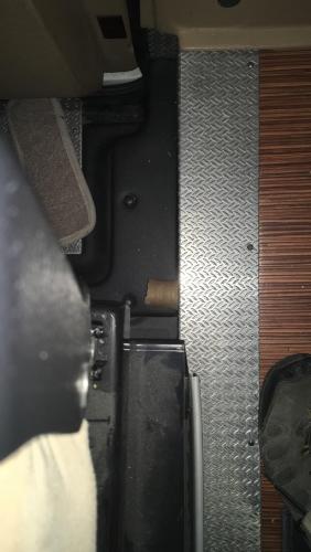

Il tubo dell'aria da cui hai derivato la presa per portarla dietro al profilo in alluminio, fallo passare sul lato esterno del serbatoio, metti una T sotto l'interruttore e mandi aria alla dinette ed al nuovo condotto. Ovviamente fai tutto il tiro dritto sin dalla Truma come già detto in precedenti risposte.

Dietro la cucina avevo 2 strozzature
Molti problemi li risolvi facendo il gavone lato porta che va dal passeggero al passaruota posteriore io ho solo iniziato
