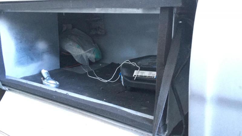

Leggendo i vari messaggi avevo acquistato la valvola truma elettrica per fare l'aspirazione, vi chiedo se i fori si possano fare sotto al cassonetto che c'è nel garage (nel 721 il letto infieriore poggia verso l'anteriore su un cassonetto 30x150 che porta anche il tubo del riscaldamento) e che lato stufa è aperto e comunicante sotto l'armadio. Farei i fori da sotto al pianale verso l'alto e inserirei la valvola dall interno. Può andare??
Franco il lavoro dei Gavoni è stupendo.. ma sono passanti anche su rex? O solo lato dx?
 io avrei voluto coibentare il fondo con styrofoam. Si possono incollare al fondo o sarebbe da prevedere un cuscino d'aria? Sr non ho capito male...i tuoi erano addirittura sotto a motore fino in fondo...una sorta di fondo piatto...io mi accontenterei di attaccarli al fondo esistente...ma ho piatta lpaura faccia condensa!
Last: la temperatura esterna non viene letta...e la luce d'ingresso non si accende più quando apro la porta cellula...c'è un fusibile o...mi hanno staccato i contattati montando il triogas?
Grazie!!

Grazie e buon anno a tutti intanto! Leggendo i vari messaggi avevo acquistato la valvola truma elettrica per fare l'aspirazione, vi chiedo se i fori si possano fare sotto al cassonetto che c'è nel garage (nel 721 il letto
infieriore poggia verso l'anteriore su un cassonetto 30x150 che porta anche il tubo del riscaldamento) e che lato stufa è aperto e comunicante sotto l'armadio. Farei i fori da sotto al pianale verso l'alto e inserirei la valvola dall interno. Può andare?? Franco il lavoro dei Gavoni è stupendo.. ma sono passanti anche su rex? O solo lato dx?   io avrei voluto coibentare il fondo con styrofoam. Si possono incollare al fondo o sarebbe da prevedere un cuscino d'aria? Sr non ho capito male...i tuoi erano addirittura sotto a motore fino in fondo...una sorta di fondo piatto...io mi accontenterei di attaccarli al fondo esistente...ma ho piatta lpaura faccia condensa! Last: la temperatura esterna non viene letta...e la luce d'ingresso non si accende più quando apro la porta cellula...c'è un fusibile o...mi hanno staccato i contattati montando il triogas? Grazie!!
Passanti anche sul Rex
Appena dietro alla cabina solo parzializzati dalla zona batterie
ma ci stavano comunque degli sci da 180 cm
Dopo sfruttabili dalla SX fino allo scalino
In fondo un poco passanti per presenza serbatoio grigie
Sotto al garage con altezza ridotta
a 15 cm circa per tavolo e seggioline fino alla prolunga telaio
in centro ruota scorta fissata sotto e tutto chiuso sotto
da pannelli in multistrato da cassoni da 12 mm.
TRANNE l' ALBERO di trasmissione era tutto piatto dalle ruore anteriori
alla coda.

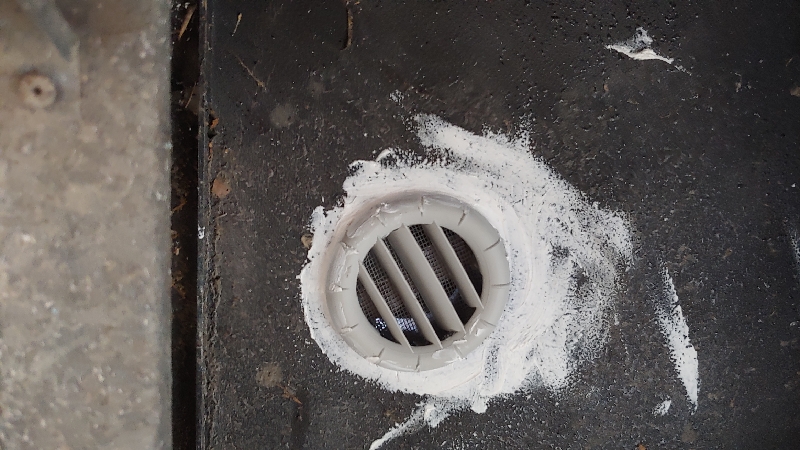

Rifacendomi alla domanda sul Truma: avete  fatto 2 fori da 60-70, ma...il mio camino di casa, un vecchio splendido camino aperto da 110x80 di bocca, si accontenta (ora che con la bambina ho messo un vetro davanti) di un tubo da 60. La sola bocca della truma da 50 che comprai è troppo piccola?? Oggi tasto per cercare listelli...e foro...

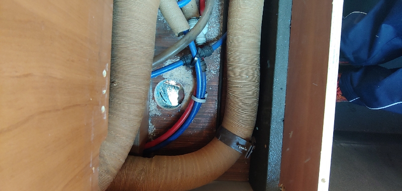

Utilizzando il buco fatto in precedenza per lo scarico a tetto del gasperini, ho fatto due fori poi coperti con griglia per rendere  passante il vano garage e vano truma

Se trovo 2 minuti oggi ti faccio le foto dei pannelli isolanti fono-termici che avevo utilizzato nel mio Rexosline,  fortunato chi lo prende quel camper... Sul nuovo ho di nuovo la lista delle cose da fare, soprattutto
per personalizzarlo, perché è tutto un'altro mondo... PS: nel vano bombole, avevo chiuso il foro originale nel pavimento e fatto ex novo più indietro così da far passare i tubi dell'aria calda dritti senza curve...
Adesso che ho guardato bene in effetti dietro la prima bombola c’è tanto spazio.
MA perché Laika ha messo il foro davanti ai tubi? A maggior ragione considerato che nei primi il foro non c’era, scelte strane...

Adesso che ho guardato bene in effetti dietro la prima bombola c’è tanto spazio. MA perché Laika ha messo il foro davanti ai tubi? A maggior ragione considerato che nei primi il foro non c’era, scelte strane...
Perche con due bombole all'interno senza curve la copri col fondo della bombola

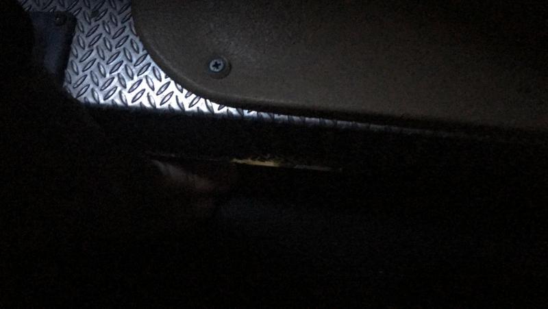

Grazie molte deo consigli..alcuni già messi in pratica, come la coperta sotto al basculante.
Adesso sono in Val di Fassa e a -8 ho messo la coperta solo sulla plancia. Avendo messo guarnizioni sulle porte e rivestito con pannelli termoacutici da 4 mm tutto il pavimento cabina, gli unici spifferi arrivano da volante, pedaliera e bocchette. Il pavimento dove c'è il novo ios isolante è molto più caldo di dove non sono arrivato (sotto sedili, sopra passaruota) ed è appena poi morbido al calpestio.
Ho provveduto anche al foro per la stufa con la baionetta truma che consigliava Franco come da foto sotto.20200102_155204_resize_20(1).jpg20200102_130044_resize_51(1).jpg
 però devo migliorare la chiusura porta cellula: accenno solo inserito isolante da termosifone, ma farò qualcosa di definitivo (oltre al gradino aggiuntivo che avete progettato!) poiché continua a permeare aria fredda.

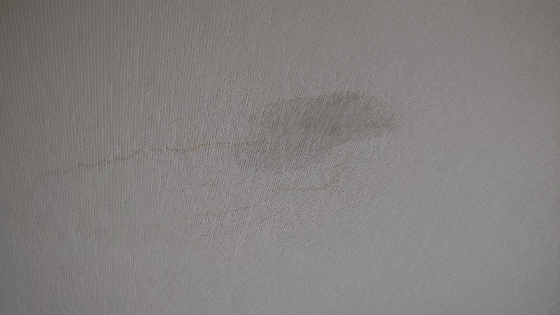

Purtroppo però...ci siamo accorti ora che sulla cupola anteriore ci sono 2 infiltrazioni. Simmetriche rispetto al turbovent del basculante.
Qualcuno mai avuto qualcosa del genere? Non ho avuto nessun danno o toccato nulla...ma so cge il camper aveva preso una grandinata l'anno scorso. Fuori sulla cupola ci sono 2 piccole zone ghiacciate in corrispondenza...
 idee???

Grazie molte deo consigli..alcuni già messi in pratica, come la coperta sotto al basculante.  Adesso sono in Val di Fassa e a -8 ho messo la coperta solo sulla plancia. Avendo messo guarnizioni sulle porte e rivestito con
pannelli termoacutici da 4 mm tutto il pavimento cabina, gli unici spifferi arrivano da volante, pedaliera e bocchette. Il pavimento dove c'è il novo ios isolante è molto più caldo di dove non sono arrivato (sotto sedili, sopra passaruota) ed è appena poi morbido al calpestio. Ho provveduto anche al foro per la stufa con la baionetta truma che consigliava Franco come da foto sotto.  però devo migliorare la chiusura porta cellula: accenno solo inserito isolante da termosifone, ma farò qualcosa di definitivo (oltre al gradino aggiuntivo che avete progettato!) poiché continua a permeare aria fredda.  Purtroppo però...ci siamo accorti ora che sulla cupola anteriore ci sono 2 infiltrazioni. Simmetriche rispetto al turbovent del basculante. Qualcuno mai avuto qualcosa del genere? Non ho avuto nessun danno o toccato nulla...ma so cge il camper aveva preso una grandinata l'anno scorso. Fuori sulla cupola ci sono 2 piccole zone ghiacciate in corrispondenza...  idee??? Domani comunque rientro....e lo porto a far vedere. Mi hanno dato la garanzia sulle infiltrazioni... Avevo tanti programmi in testa...e invece...
Unica accortezza ,che avevo dimenticato di ricordare, è quella di
PROLUNGARE leggermente il tubo di entrata aria da sotto in
quanto vedo i tubi dell'acqua che se è troppo freddo potrebbero
risentire un poco e quasi gelare.
Io ho messo una curva che invia l'aria che entra direttamente verso la stufa.
Ciao Geppetto,
chiedo scusa, ma non ho capito bene, potresti spiegarlo nuovamente?
Domenica prendevo delle misure ed ho visto che il cestello di metallo lo posso spostare nell'angolo opposto, praticando un altro foro e chiudendo bene il primo
Non solo, ho parlato con dei tecnici truma e con del peronale di aziende coibentanti: mi hanno vivamente consigliato di guardare bene se vi sono restrizioni o meno, di rendere dritto quel tratto e di coibentare i tubi che arrivano nella parte anteriore, secondo loro c'è troppa sproporzione tra anteriore e posteriore, la bocchetta della porta infatti che ha una lungheza di tubo almeno pari a quella della cabina, spara con flusso maggiore e soprattutto più caldo. Mi hanno dato dei manicotti fatti apposta per i tubi truma
inizierò pertanto dall'eliminare il giro sottobombola, ho 2 opzioni:
1) spostare interamente il foro nell'angolo opposto. Certo con 2 bombole piene forse metterò rinforzo nel doppiofondo

Ciao Lollipibus,
se ho capito bene l'hai praticato dentro il cassonetto del garage, nell' intercapedine che poi comunica con il vano truma. Come ha suggerito Franco forse meglio convogliare verso la truma
Tu che hai aperto di recente, come sono disposti i tubi?
Il superiore credo alimenti la bocchetta corridoio, e poi? bagno e porta ingresso?
L'inferiore bocchetta garage e poi? Serbatoio grigie?
Lo chiedo perchè vorrei capire il guadagno di parzializzare l'aria nelle grigie. A sesto dopo una nottata quando ho scaricato sembrava stessi scolando la pasta.
Per l'infiltrazione: mettici mano il prima possibile, o ti entra dal turbovent non perfettamente sigillato oppure tra la giunzione tetto - cupolino. Le infiltrazioni vanno risolte prima possibile

Tra pavimento e pianale avevi coibentato bene?? Se dietro al tubo non hai coibentato a dovere passa aria e ti raffredda tutto...
Al rientro scoperta una mancanza, sfuggita in fase di schiumatura:
non avevo seguito il consiglio di franco di usare una lampada prima di dare indicazioni. Con luce adeguata poi mi sono accorto: ho praticamente la giunzione aperta ai lati, da li entra il freddo, bisogna nuovamente mettere il mezzo sulle scivole!

Lollipibus,
ecco il gavone dx, senza vano batterie ho guadagnato una marea di spazio e durante le vacanze di natale ho caricato borsoni, catene, porta scarpe, pala da neve, attrzzi, ricambi cucina etc etc
Le cordicelle che vedi servono per tirare i porta attrezzi e altre scatole di cose che si utilizzano con meno frequenza che stanno in fondo, dietro lo scalino, il gavone arriva ancora dietro, tutto ancorato con staffe al telaio su 3 lati e da un lato anche bullonato passante con il pavimento
il sinistro è molto più spartano, praticamente un cassonetto di legno rivestito di antirombo con 2 barre di sostegno inferiori collegate al telaio con barre filettate, neanche metto lìimmagine, carico materiale leggero, anche perchè sopra ho 2 serbatoi
Non sono passanti come quello di Franco, il lavoro sarebbe stato troppo
