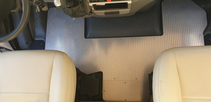

Inserito il 09/01/2020 alle: 15:47:52
Come promesso vi allego la foto del pavimento cabina del Kreos 8010...20200106_115316.jpg20200106_115329.jpg

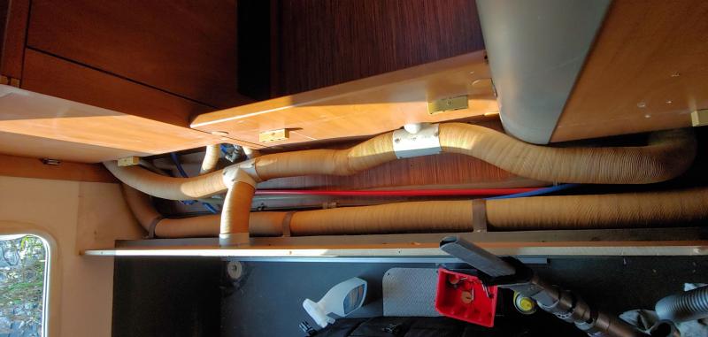

Ciao Lollipibus, se ho capito bene l'hai praticato dentro il cassonetto del garage, nell' intercapedine che poi comunica con il vano truma. Come ha suggerito Franco forse meglio convogliare verso la truma Tu che hai aperto
di recente, come sono disposti i tubi? Il superiore credo alimenti la bocchetta corridoio, e poi? bagno e porta ingresso? L'inferiore bocchetta garage e poi? Serbatoio grigie? Lo chiedo perchè vorrei capire il guadagno di parzializzare l'aria nelle grigie. A sesto dopo una nottata quando ho scaricato sembrava stessi scolando la pasta. Per l'infiltrazione: mettici mano il prima possibile, o ti entra dal turbovent non perfettamente sigillato oppure tra la giunzione tetto - cupolino. Le infiltrazioni vanno risolte prima possibile Ciao

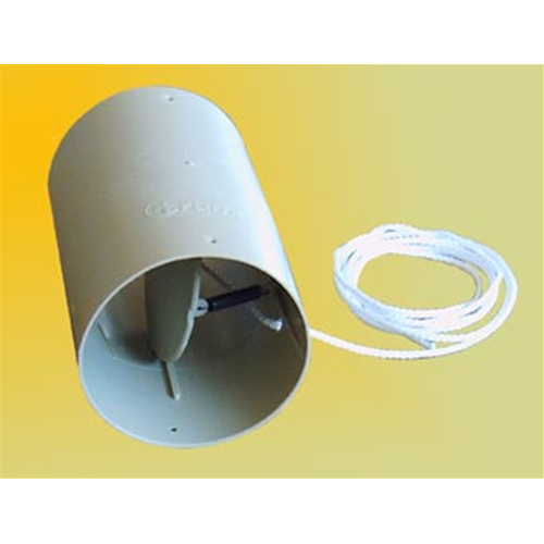

In riferimento alla "parzializzazione" del riscaldamento grigie
è una cosa che ho fatto almeno 6 anni fa.
Si deve solo intercettare il tubo Truma di sezione esagerata
ed inserire una valvola parzializzatrice originale o autocostruita
che consente di chiudere se non troppo freddo o limitare la
enorme quantità di aria che viene sprecata in quanto
da sotto esce all'esterno e non rientra in cellula.
Un piccolo getto è sufficiente a mantenere sopra lo zero
e non a  fare  bollire le grigie. (cosa che aumenta anche gli odori)

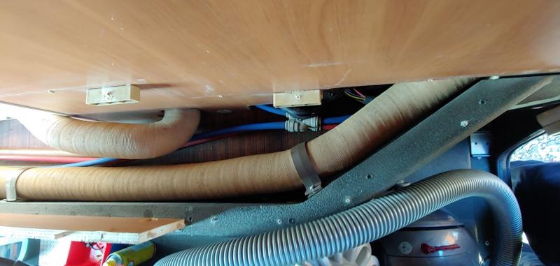

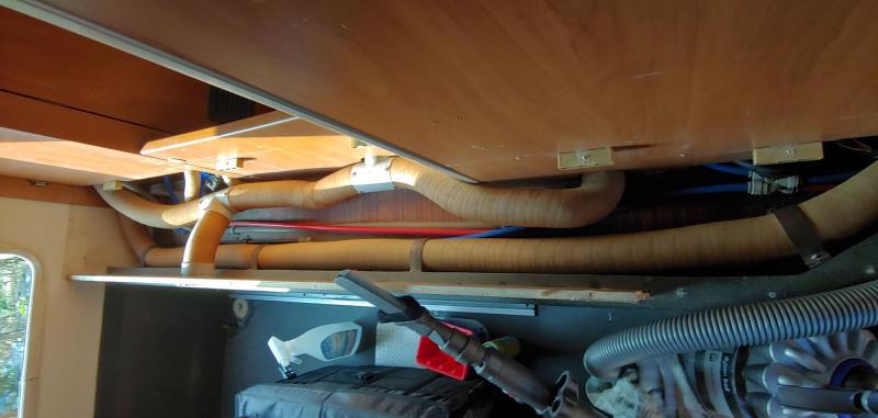

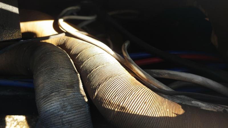

Sotto la foto degli impianti
20200102_115622_HDR_compress86.jpg20200102_115626_HDR_compress40.jpg20200102_115620_HDR_compress83.jpgnon ho ancora aperto il mobile bagno. Ma lo farò perché mi serve fare una bocchetta sopra al letto inferiore: mia figlia la battezzata la dalla giochi...e ci si chiude dentro... E io l'ho separata dal gavone sotto con un telo di alluminio a bolle d'aria. Ottimo ed economico. Però non arriva aria calda. Appena apro ti giro le foto.
Ne avete già parlato...ma dopo 1400km in una settimana...credo di aver capito... Io ho ancora i 195/65...pensavo Cher la vibrazione non ci fosse. Fino a 80 / 90 nulla di che...a 100 vibra la porta anteriore guida e metà mobilio... E mi pare consumi molto. Giro a 2500giri a 110 di tachimetro (103 gps) e ho fatto i 12.1l/100km (8km/l) midurati su display..e al distributore (sono molto sorpreso della precisione...).
 quindi... pensavo ai /75. Quelle sotto sono nuove (3000km m+s). E mi chiedevo se in effetti il consumo cala e si ripagano. Oltre al fatto che così mi si smonterà tutto prima o poi.

In risposta al messaggio di Lollipibus del 09/01/2020 alle 23:32:45

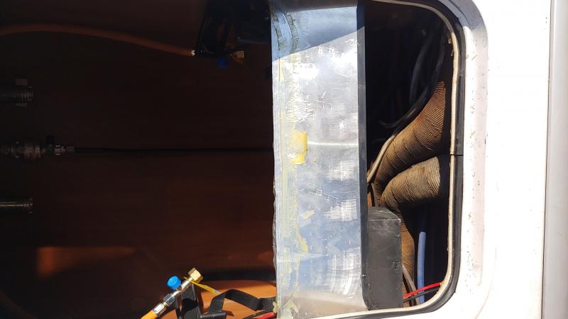

Cicciotourer Sotto la foto degli impianti non ho ancora aperto il mobile bagno. Ma lo farò perché mi serve fare una bocchetta sopra al letto inferiore: mia figlia la battezzata la dalla giochi...e ci si chiude dentro...
E io l'ho separata dal gavone sotto con un telo di alluminio a bolle d'aria. Ottimo ed economico. Però non arriva aria calda. Appena apro ti giro le foto. Ne avete già parlato...ma dopo 1400km in una settimana...credo di aver capito... Io ho ancora i 195/65...pensavo Cher la vibrazione non ci fosse. Fino a 80 / 90 nulla di che...a 100 vibra la porta anteriore guida e metà mobilio... E mi pare consumi molto. Giro a 2500giri a 110 di tachimetro (103 gps) e ho fatto i 12.1l/100km (8km/l) midurati su display..e al distributore (sono molto sorpreso della precisione...).  quindi... pensavo ai /75. Quelle sotto sono nuove (3000km m+s). E mi chiedevo se in effetti il consumo cala e si ripagano. Oltre al fatto che così mi si smonterà tutto prima o poi. Grazie
Grazie Lollipibus, molto chiaro, quindi:
- tubo "superiore" (in uscita dalla truma): garage, corridoio e poi dovrebbe andare al serbatoio grigie. Ecco perchè quando tengo le prime 2 bocchette quasi chiuse (appena un filo visto che sono caldissime) con lo scopo di massimizzare massimizzare il calore verso l'anteriore le grigie mi vanno in ebollizione: praticamente tutto il calore di un tubo corto viene sparato li! Sembra entrare nel doppio fondo del bagno dalla foto. D'ora in poi terrò aperta quella del corridio, meglio dietro, anche se c'è già tanto caldo, che a far bollire il serbatoio!
- tubo "inferiore": sembra salire verso la bocchetta bagno e poi dovrebbe andare verso la porta d'ingresso. Ecco perchè dalla porta mi esce un flusso molto intenso e caldo, non ostante la distanza.
A questo punto mi sorge un dubbio: dal momento che ho il gavone dx che arriva al frigo, la bocchetta aggiuntiva in cabina, a dx,  anzichè derivarla dalla dinette potrei prenderla dall'ingresso porta, scendere nel gavone, coibentare ed andare avanti. La distribuzione mi semba più razionale ed equilibrata ed eviterei di tgliere carico alle bocchette della dinette.
Per il letto superiore o sopra letto puoi anche metterti in parallelo con la bocchetta garage: a seconda dell'utilizzo lasci apena aperta una o l'altra, considera che li il calore è massimo
Modificato da Cicciotourer il 10/01/2020 alle 12:36:10

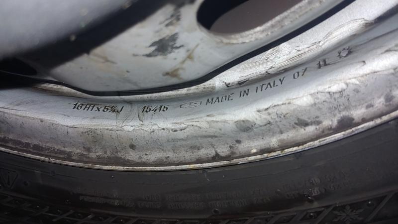

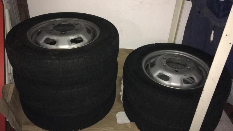

Per le vibrazioni - pneumatici: chiedi a chi ha tribolato, se ho capito bene sono i cerchi i principali colpevoli, se ricordo gl i interventi iniziali: cerchi di fabbricazione turca innanzitutto, spalla /65 aumenta.
Io, ignaro del problema a suo tempo, avevo acquistato 6 cerchi aggiuntivi (italiani) per le invernali, sono stato fortunato: devo dire che non ho alcuna vibrazione ne con i cerchi originali ne con quelli acquistati, a qualunque velocità. Dopo aver letto il forum mi sono messo a tutte le andature con i cerchi"invernali": zero per fortuna. Qui mentre li prendevo prima di Natale
Anche gli originali sono "made in Italy" ma non vi è alcuna marca, solo il logo iveco, mentre in quelli acquistati si, sia il marchio iveco che quello del costruttore.
Nesusna vibrazione, la cabina non soffre di scricchiolii o vibrazioni di plastiche etc.
Appena andrò in rimessaggio, credo questo fine settimana, ti metto la foto dettagliata con i dati del cerchio acquistato.
Per la spalla: io ho avuto zero dubbi. Appena preso il camper, prima di andare a casa, ho messo le gomme nuove:  /75 estive a 10 tele, con indice di carico maggiorato (per l'anteriore). In un mezzo che in 5 anni aveva percorso solamente 8K Km ho temuto l'ovalizzazione e ho preferito star tranquillo, anche se il battistrada era nuovo.
Qui da noi oltretutto le strade strade provinciali spesso non sono come le strade della Sardegna, chi è motociclista sa a cosa mi riferisco.
Mi sa che ti tocca acquistare i cerchi (male minore, li trovi a poco prezzo) e, forse, i pneumatici. Io al posto tuo inizierei con i cerchi, se risolvi e i pneumatici sono freschi li puoi consumare un minimo e poi cambiare con i /75
Per quanto riguarda i consumi: 8 Km/l non è affatto malaccio, non ti far abbindolare da chi dice che con bestioni da 7.5 metri a tavoletta e con vento contrario supera i 14 Km/lit, ogni tanto si sentono queste storie.
Ti confermo che con i /75 si consuma un pelino di meno perchè allunghi del 5% ca i rapporti, e con i rapporti dell'iveco è cosa sana.
Per esperienza vissuta (parto dalla Sicilia ogni volta e per me le medie sono vitali) ti confermo che fino a 105 effettivi l'incremento dei consumi è sostenibile, oltre si innesca l'elettrovalvola che apre lo scarico sul fondo del serbatoio. Io tengo il cruise di base a 104/105, salvo sorpassi o altro nei quali devo accelerare, e consumo 8.3/8.4 Km/lit circa come media tra autostrada, montagna, etc. Le prime uscite stavo di media poco sopra i 110 nei tratti e con il traffico che lo permetteva per arrivare sopra Roma in orario decente mi sono messo a cercare il buco nel serbatoio, per poi decidere di dormire in camper la sera prima della partenza e prendere il traghetto precedente, arrivo a Orvieto anche con pennichella pomeridiana prolungata smiley

Inserito il 10/01/2020 alle: 20:46:16
Cerchi Made in Italy..un po' sporchi blush
 ma...al posteriore non c'è nemmeno un piombo crying nulla....
Quindi ho contattato gommista di fiducia che ci segue anche al lavoro, perché di veicoli commerciali mi intendo poco: dice che purtroppo è prassi non equilibrarle sui gemellati o farlo in modo molto superficiale...visto che normalmente hanno un uso lavorativo ad una velocità ridotta e chi li usa ci bada il giusto e vuole risparmiare... Quindi in molti, soprattutto se non trattano spesso camper, fanno il lavoro a metà.
Lo porto a fare un bel check...e vedremo se sarà solo quello. Lo spero, sarebbe una bella spesa in meno. Anche se il /75 per confort mi attira molto.

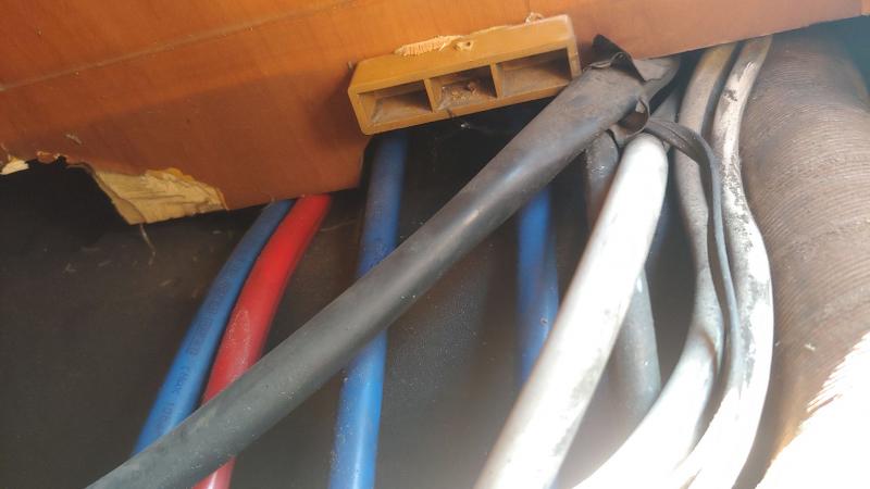

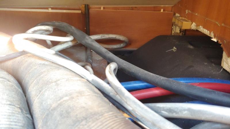

Io Ho iniziato la ricerca dei tubi truma... al basculante non arriva nulla...non che serva, il mezzo è anche molto caldo già così in alto, ma anche in dinette non è il massimo. Poca aria.
Ho sollevato il piano del vano bombole e ho trovato di tutto: ritagli...sporcizia...pezzi di legno...e i tubi, allego:
20200112_113911_compress69.jpg20200112_113932_compress65.jpg20200112_113925_compress33.jpg
Sono così tutti i 721 immagino. Anche voi avevate un sotto bombole?Me lo chiedo x via del tanto troppo sporco presente...
ho notato che il cassetto cucina è già più corto sulla battuta, di 9cm. Potrebbero starci i due tubi uno sopra l'altro come escono dalla stufa. E facendo solo uno scanso (protetto) nel vano bombole, potrei farli scendere nuovamente.
Ci sono quei cavi elettrici, attaccati insieme dall'altra parte della parete sul fondo del cassetto... (coperti da una scatola nera) di cui ignoro La motivazione: perché non tenerli uniti sotto al vano bombole?
li dovrò  spostare ma nel complesso si dovrebbe passare.
Può funzionare?
