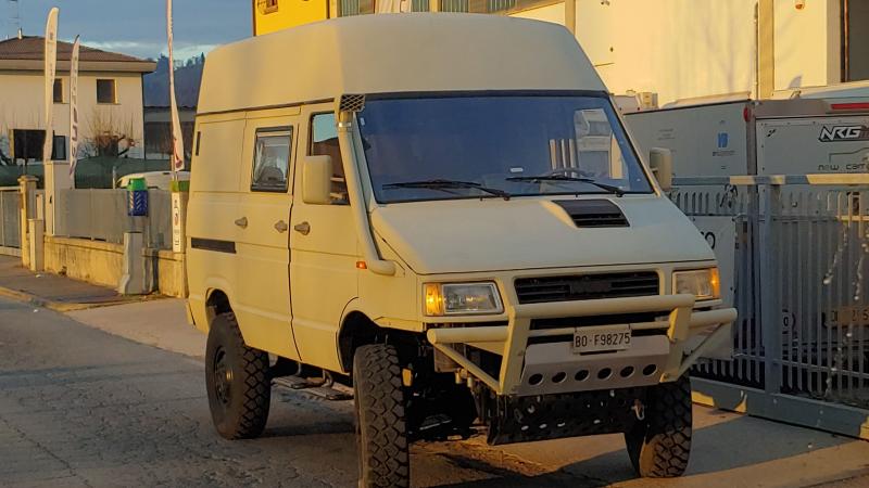

Intanto vi lascio una foto del mezzo che la mia officina ha appena finito. Pronto per un raid di 3 mesi
Svuotato e rifatto da zero. Anche meccanica. Verniciato e pronto
