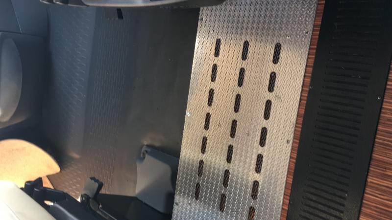

Come promesso vi allego la foto del pavimento cabina del Kreos 8010...
Ciao Tgfarina
Riusciresti a darmi qualche info in piu sulla pedana?
vorrei capire se si riesce ad acquistare/montare o autocostruire, essendo una forma facile (styrofoam+legno+mandorlato per pedane/passaggio)
- Era optional o di serie?
- è riscaldata (alde/resistenza elettrica...) o solo coibentata?
- essendo a filo pavimento cellulla: rimane piana come lo stesso o è inclinata (sale) verso l'anteriore? Da fastidio ai pedali??
Vedendo la sola foto mi pare che sia piatta rispetto al pavimento cellula, ma diciamo con sezione triangolare (x intenderci con la base verso cellula,  lato lungo piano coincidente con quello cellula e ipotenusa inclinata, che sale dalla cellula al motore)
Mi piace molto l'effetto e magari coprirei pure , almeno con solo alluminio e minimo coibentante, anche il vano lasciato davanti alla consolle centrale.

La pedana penso sia di serie, Franco può sapere meglio. Io avendo Alde, ho un radiatore tra i due sedili, sulla foto non si vede, dove si vede il pezzo "aggiunto" continua verso la cellula con radiatore, Per tutta la superficie coperta dalla pedana vi è sotto uno strato di materiale coibentante. Non interferisce con i pedali termina a filo della loro discesa, resti con il piede leggermente più alto. Appena posso prendo un po' di misure e le pubblico.

La pedana penso sia di serie, Franco può sapere meglio. Io avendo Alde, ho un radiatore tra i due sedili, sulla foto non si vede, dove si vede il pezzo aggiunto continua verso la cellula con radiatore, Per tutta la superficie
In un mezzo (non so di che anno) in conessionaria vicina, in vendita da molti mesi, sembra non esserci. Vero è che è color grigio e senza basculante, una sorta di "special edition"? Anche questo provvisto di Alde, l'avevo visto nella prima parte del 2019, cercavo di capire come sistemare meglio il pavimento cabina ma non mi ricordo di pedane e dalle foto on line sembrano non esserci, essendo ancora li andrò a dare occhiata, forse al tempo non avevo "l'occhio formato". Se ti servono info fammi sapere, anche se Franco credo abbia il progetto originale in autocad con tutti i codici!
La pedana sembra "appoggiata" in effetti, realizzata più o meno artigianalmente, quindi dovrebbe essere facile riprodurla. Io avevo pensato a qualcosa di simile in legno, per motivi estetici soprattutto, mettendo sul pavimento un sottile strato di coibentante e lasciando, principaplmente dietro, un minimo di aria (pensavo di diminuire lo scalino e far arrivare la derivazione truma dopo aver coibentato e raddrizzato tutto il condotto), avevo già realizzato una sorta di calco con carta modello. Ripensandoci in alu sarebbe meglio, mettendo sotto dell'aria tiepida, a livello estetico poi si può sempre coprire con il tappeto originale cabina.

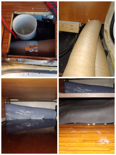

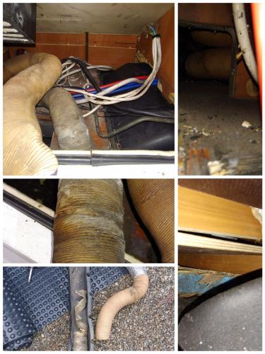

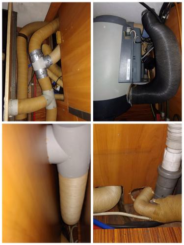

Con molta gratitudine verso chi ha tenuto vivo per 13 anni questa pagina, ravvivandola ogni volta che scendeva e condividendo la sua passione per il Rex, posto il risultato dei vostro consigli e delle vostre esperienze...che m hanno incoraggiato a incamminarsi nella ristrutturazione del mio rex!!
non mi dilungo
carter aperto lato esterno. Tubo distrutto...0 aria in basculante.
 sotto srufa senza coibentante e polvere ovunque cge filtrava in cellula con odore strano.
 Nuove bocchette per i letti castello (da bagno e armadio) e tubo 30 nelle grigie.
 portato un tubo per areazione dal foro con valvola truma  alla stufa (come mi avevate consigliato)
 coibentato passaruota e tubi cge viaggiano paralleli.
 nuovo sfogo gas nel vano bombole
Usato foro in vano truma per seconda aspirazione (ho messo bocchetta webasto chiudibile totalmente a mano - quel tondo nero a dx stufa.
schiumato sotto stufa fino a passaruota. Schiumato in vano bombole e sotto foibe eliminato il carter. Tubo lavello...non me la son sentita. Mettero carter e resistenza a 12v in caso di emergenza.
Grazie di nuovo a tutti. Soprattutto a Claudio e Francesco per la pazienza, a Franco e tg farina per tutte le idee!!
 adesso sotto con cabina e vano motore!
 gavone in primavera..ora penso a coibentare
Ah...equilibrato da gommista capace... Adesso ho capito 50 pagine di commenti ! Che spettacolo!

Come dici di realizzarla? In mandorlato o in legno? quella di tgfarina in mandorlato non dovrebbe essere originale ma realizzata dal vecchio proprietario, ciononostante la vedrei meglio con il tubo truma dentro
In legno è più semplice da realizzare.
andando a chiudere il gap tra gradino e pavimento cabina , si può realizzare una griglia per far passare aria calda in mezzo ai sedili.
 a mio gusto aggiungerei 3 lastre di chicco di riso: due in zona piedi pilota&passeggero e una in mezzo ai sedili. Mettendo intorno una cornice di impiallacciatura da 1mm o pellicola di mogano per riprendere i temi della cellula.

In legno è più semplice da realizzare. andando a chiudere il gap tra gradino e pavimento cabina , si può realizzare una griglia per far passare aria calda in mezzo ai sedili.  a mio gusto aggiungerei 3 lastre di chicco
Sei troppo fine io ricoprire con tappeto l'idea griglia non è  male con profilo adatto a  T toglierei anche angolare in alluminio

Sulla pedana non so esservi di aiuto, non ho idea se è originale Laika o post vendita... tenete conto che sul mio c'è riscaldamento Alde. Per la chiusura centralizzata, la centralina antifurto, sul mio Rex, era dietro al cassetto portaoggetti, sopra la ventola del riscaldamento cabina...
mentre andavo in concessionaria ho dato un'occhiata al kreos 8010 che hanno li da un anno (non riescono a venderlo: per chi fosse interessato stanno praticando uno sconto enorme sul prezzo esposto, è un bel colore argento con pochissimi km)
la pedana non è presente, anche questo con alde:
mettendomi a terra per spostare il tappeto ho avvertito una differenza enorme di temperatura, parliamo di Siracusa e con il sole: il vecchio proprietario ti ha fatto un bel favore risolvendo il principale punto debole, ma anche a noi dimostrandoci che l'idea che frullava in testa è facilemente realizzabile wink
L'dea di Geppetto di sostituire il profilo Alu mi sembra da perseguire, così come la griglietta di Lollipibus. Da parte mia non arriverei al pedale dell'acceleratore: alzare il livello proprio li rende più aperto l'angolo del destro. Coibenterei sotto il sedile anche, come vogliamo procedere?
