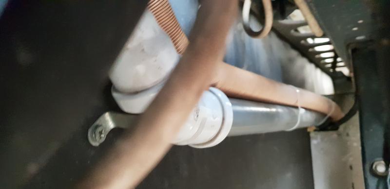

Nel mentre che c'eri, dal vano bombole potevi fare una derivazione, con un tubo di diametro ridotto, al riscaldamento e andavi a riscaldare lo scarico del lavandino sino al serbatoio delle grige, coibentando il tutto da sotto al pavimento.
Questa me l'ero persa.
per i tubi sto pensando ad una cosa diversa.
non volevo togliere portata a dinette e basculante, in attesa di portare il 32 nella giunzione di alluminio.
Per cui farei la solitudine che aveva proposto 100176 cris a fine 2017, con una chiusura coibentata di tutta quella zona...una sorta di scatola in legno in cui faccio arrivare il 32 delle grige, con forse il vantaggio di avere anche quel pezzo di pavimento un po' più caldo.
 alla fine è uno scalato di 80x85x12.5 che posso fare leggerissimo, un 6mm in legno o addirittura con fogli di alluminio da 1mm rivettati e incollati. Si appoggia al telaio e via.  Rivesto i tubi e dentro coibentabte adesivo. Unica premura fare una botola per ispezione.

In risposta al messaggio di Lollipibus del 04/02/2020 alle 06:45:32
Questa me l'ero persa. per i tubi sto pensando ad una cosa diversa.  non volevo togliere portata a dinette e basculante, in attesa di portare il 32 nella giunzione di alluminio. Per cui farei la solitudine che aveva proposto
100176 cris a fine 2017, con una chiusura coibentata di tutta quella zona...una sorta di scatola in legno in cui faccio arrivare il 32 delle grige, con forse il vantaggio di avere anche quel pezzo di pavimento un po' più caldo.  alla fine è uno scalato di 80x85x12.5 che posso fare leggerissimo, un 6mm in legno o addirittura con fogli di alluminio da 1mm rivettati e incollati. Si appoggia al telaio e via.  Rivesto i tubi e dentro coibentabte adesivo. Unica premura fare una botola per ispezione. Già che ci sono: come avevi fatto per mettere Le casse acustiche sulla plancia? Le hai chiuse dietro? Hai dovuto rinforzare? Devo aprire per rifare il lavoro di coibentazione acustica, a destra vibra molto...e già che ci sono... Grazie!
L'idea di realizzare una intercapedine sotto al pavimento è ottima ed effettivamente vai a migliorare anche la coibentazione del pavimento stesso...

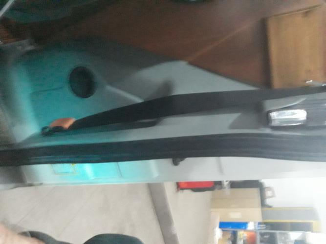

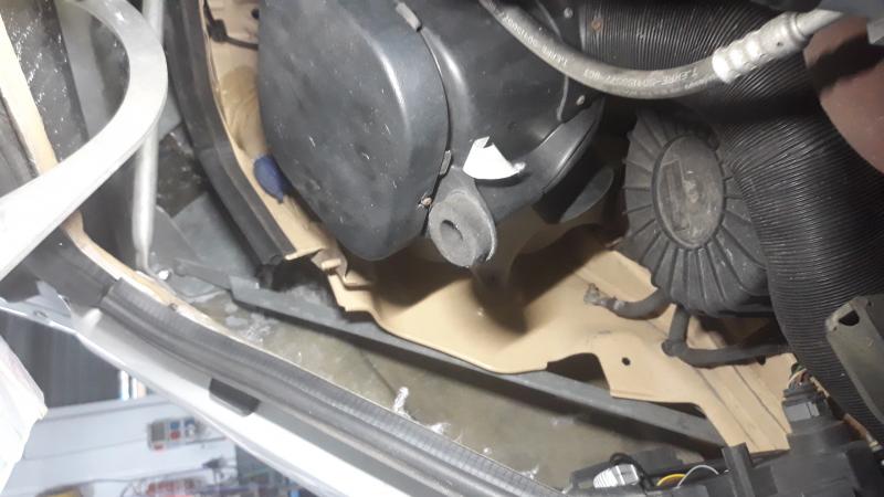

Giunzione coibentata. Non ho fatto passare il 32. Purtroppo avevano schiumato ai lati ed è mezza incollata. Non hanno intaccato i cavi ma non hanno messo nulla dentro...
Per cui ho inserito nella fessura che son riuscito a sollevare al tra i sedili del termo isolante e poi schiumato a dovere.
Preservando tutti i collegamenti elettrici sotto ai sedili.
Poi ho smontato i montanti, schiumato e coibentato a dovere lato guida: c'era un buco enorme sotto al bocchettone nafta...e tutto nero...direi che molto del nero di cuscini e materasso venisse da lì. A vedere come era conciato sotto e dentro. Allergato i passaggi del giro tubi tra panca e montante e cambiati gli stessi, allargando il più possibile quello nel montante che era Schiacciato. Fatto scatolato per proteggere i tubi nella panca.
 Grazie a franco ho individuato come chiudere i passaruota e schiumare a dovere.
Non entra più aria! O
ra ho un flusso regolare, simile e caldo in tutte le bocchette del rex!
 schiumato sotto gradini e sistemato coibentante.
pulito truma e fatto filtro.
ma...c'è sempre un ma...non mi arriva aria nelle borchie laterali dei finestrini cabina...
Idee? Da dove prendono aria? Dal basculante??

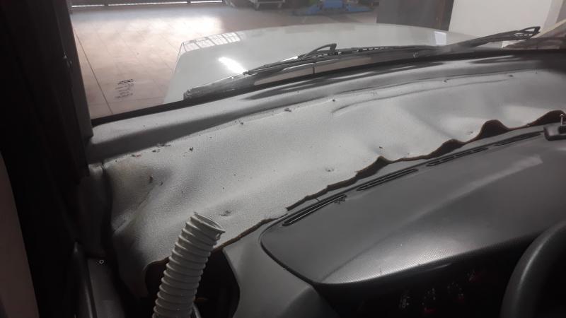

Buonasera, scusate l'intromissione , essendo un argomento che mi interessa avevo da chiederti alcune cose o meglio alcuni chiarimenti... Sto anch'io cercando di fare alcuni lavoretti di coibentazione sul Rex , premetto pero'
che io ho il 722, Avendo tolto la cappelliera del cruscotto( in molte parti crepato sicuramente dalle vibrazioni...)Pensavo appunto di riempirlo di panelli assorbenti e di tappare il piu' possibile i vuoti sui laterali vicino al tubo che si vede in foto... E' corretta questa soluzione? Poi pero' non capisco quando parli che hai smontato i montanti ecc... ma x montanti intendi quello dalla foto che allego? quando parli di aver individuato come schiumare i passaruota intendi che lo hai dato dalla parte del vano motore come in foto? Per ultimo io la Truma ce l'ho dietro dal garage , essendo un mezzo del 2009 devo far qualche pulizia particolare o di manutenzione visto gli anni ?Scusate il bombardamento e allego anche le foto ... grazie ciao Massimiliano
