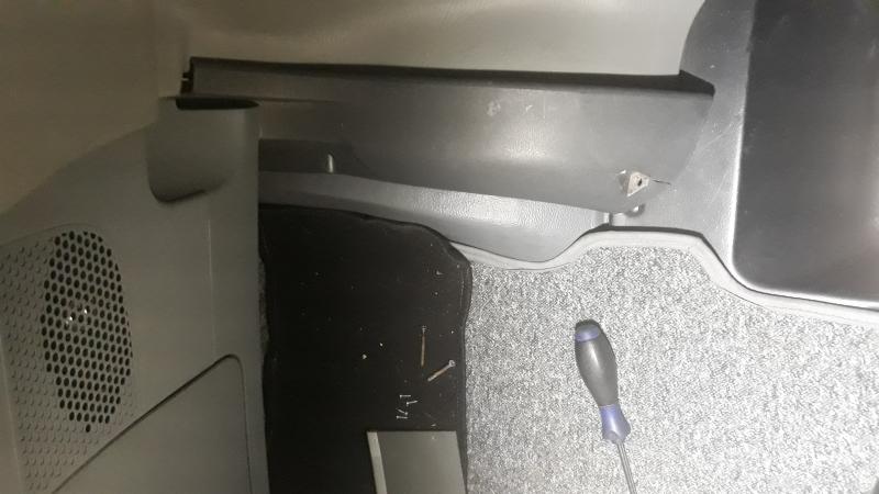

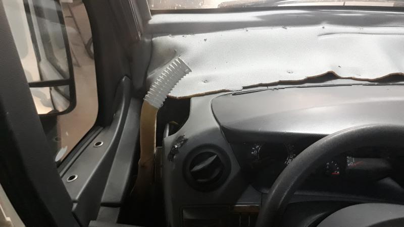

20200208_115735(2).jpgsotto, ci sono sotto il panno grigio (se era quello che intendevi...) ci sono alcuni starti di materiale isolante,

Inserito il 08/02/2020 alle: 13:15:52
Se torni a pg 316 c'è tutta la spiegazione di tgfarina sul impianto in plancia!
grazie per le foto
Riesci a farne con il telo alzato?
Per gli altri: ma il telo è Iveco? O lo avevano messo i precedenti proprietari??
 Grazie!

Inserito il 08/02/2020 alle: 17:14:37
Il telo e quello strato di materiale fonoassorbente, sembra quasi un foglio di piombo, sono originali Laika.
Li avevo aggiunto più strati di antirombo fonoassorbente e la differenza è stata notevole, mi spiace non riuscire a trovare le foto del lavoro... le casse sul cruscotto sono letteralmente nel vano che convoglia l'aria verso il parabrezza.

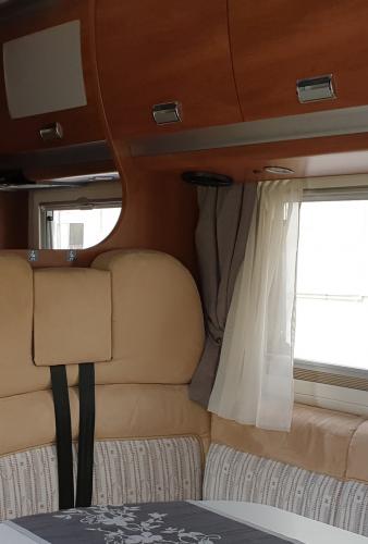

Inserito il 08/02/2020 alle: 17:23:14

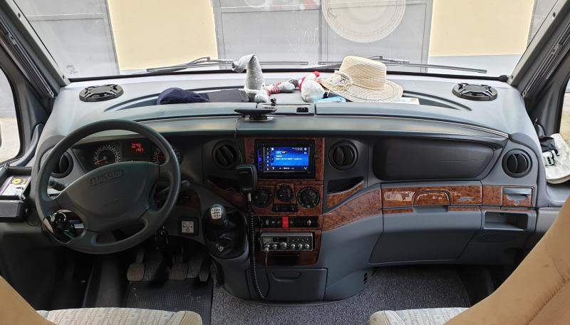

sulla seconda foto, nell'angolo sopra la dinette si vede una delle casse posizionate nella cellula, l'altra era sistemata in modo analogo sotto al pensile subito dietro la porta..
sul cruscotto si vedono bene le casse anteriori, quelle originali Iveco le avevo staccate...

Inserito il 08/02/2020 alle: 21:16:17
Mi è venuto un solo dubbio : il suono è migliorato (a parte che per la qualità delle casse in se? Io lo farei anche perché le casse sulle ginocchia che puntano in basso sono penose...sento meglio quelle in dinette!
Il parabrezza non è molto inclinato, quindi non dovrebbe dare problemi, ma il dubbio mi è venuto!
Lollipibus
tgfarina
tgfarina
21/07/2009 353
Inserito il 08/02/2020 alle: 23:56:38
Si, migliora l'acustica in modo drastico, con volume di molto inferiore hai una resa acustica di gran lunga più efficiente...

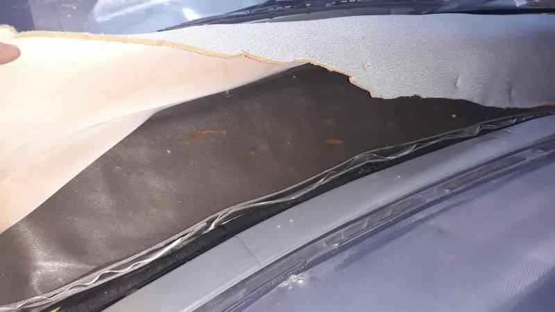

Inserito il 10/02/2020 alle: 17:25:41
In risposta al messaggio di Lollipibus del 08/02/2020 alle 13:15:52
Se torni a pg 316 c'è tutta la spiegazione di tgfarina sul impianto in plancia! grazie per le foto Riesci a farne con il telo alzato? Per gli altri: ma il telo è Iveco? O lo avevano messo i precedenti proprietari??  Grazie! L
Sotto il telo ci sono alcuni strati( o fogli ...) di isolante  che si vede in foto....non vedo altro..., una cosa .. ma le casse sul pannello della porta, non e' considerata da voi come un ipotesi? Ma le casse messe li visto che ci passa anche aria calda non comporta nulla ?

sulla seconda foto, nell'angolo sopra la dinette si vede una delle casse posizionate nella cellula, l'altra era sistemata in modo analogo sotto al pensile subito dietro la porta.. sul cruscotto si vedono bene le casse anteriori, quelle originali Iveco le avevo staccate...
Il tuo profilo del cruscotto e' da far invidia il mio e' crepato in parecchie parti e ci hanno  fatto anche diversi fori uno ******! sai mica se e' un ricambio che fa solo laika? E si trovera' ancora ?
Grazie ciao
Max
geppetto22
geppetto22
17/10/2008 5603
Inserito il 10/02/2020 alle: 17:40:45
In risposta al messaggio di Maxi67 del 10/02/2020 alle 17:27:41
Il tuo profilo del cruscotto e' da far invidia il mio e' crepato in parecchie parti e ci hanno  fatto anche diversi fori uno ******! sai mica se e' un ricambio che fa solo laika? E si trovera' ancora ? Grazie ciao
Si può rivestire in ecopelle o ricoprire in vetroresina

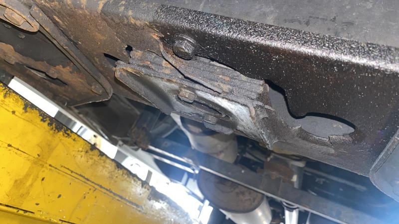

Inserito il 11/02/2020 alle: 15:38:28
Chiedo aiuto...
rex in Iveco... tagliando e sollevamento muso più barra 50qli.
 responso.
Il supporto barra centrale anteriore è sfondato.
Inutile aggiungere che la mia sospensione porta solo la molla trasversale e non le barre...per cui il lavoro non si potrebbe comunque fare...
Ne avete mai visto di cose così??
