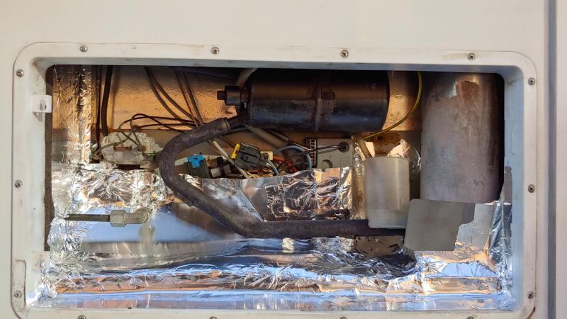

Ieri finito frigo
20200324_163236_HDR_compress34.jpg20200324_165757_compress7.jpgnon è bello come il lavoro di franco. Ma un bicchiere d'acqua esce senza problemi...

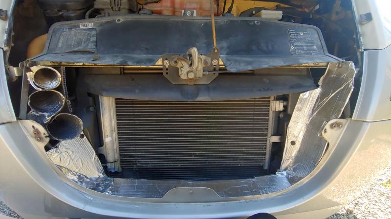

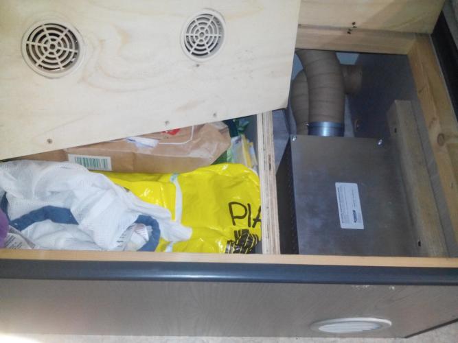

finita anche paratia anteriore, con presa aggiuntiva per raffreddamento turbina

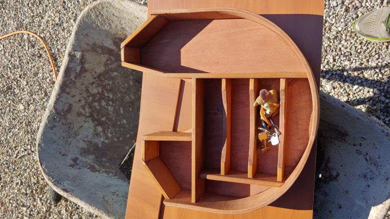

E cassetto cucina. Grazie a Claudio e alla sua  soluzione!

Buonasera scusatemi, aver messo la carta stagnola sul frigo a cosa serve ? Migliora il rendimento del frigo ?
geppetto22
geppetto22
17/10/2008 5603
Inserito il 26/03/2020 alle: 01:57:42
In risposta al messaggio di evum del 26/03/2020 alle 00:45:09
Serve a proteggere il legno

Nel 720 avevo fatto propio in tal modo. Ero sceso sotto il frigo e avevo attraversato il gavone con tubo metallico  non isolato (nel gavone c'era il serbatoio gpl e altre cose) e ero risalito a riscaldare vano batterie
e zona porta passeggero. Altro lato ero sceso dal foro (rimasto dalla modifica allo scarico cucina) ed ero andato a riscaldare il gavone passante del lato sx.
un bel pò di utenze da quella derivazione
che diametro di tubo avevi utilizzato? con un metallico poi, liscio e non corrugato, avrai ottenuto flussi maggiori. Io non voglio riscaldare il gavone, solo trasferire direttamente parte di quel flusso intenso presso la porta passeggero, pensavo quindi di utilizzare il 32 e l'armaflex
Lorenzo mi consiglia giustamente una prova, posso farla in 2 modi: o utilizzando il kronings heat con il quale mi ero canalizzato tutta la roulotte, smontato nuovo purtroppo prima di darla via:
oppure togliere la paretina, accedere sotto il frigo, staccare la bocchetta, mettere la y e il 32 fuori simulando tragitto e curve e vedere cosa esce, prova più aderente alla realtà.
Se positiva non metterei nuovamente il 32 dentro, mi complica parecchio la chiusura delle aperture

un bel pò di utenze da quella derivazione che diametro di tubo avevi utilizzato? con un metallico poi, liscio e non corrugato, avrai ottenuto flussi maggiori. Io non voglio riscaldare il gavone, solo trasferire direttamente
parte di quel flusso intenso presso la porta passeggero, pensavo quindi di utilizzare il 32 e l'armaflex Lorenzo mi consiglia giustamente una prova, posso farla in 2 modi: o utilizzando il kronings heat con il quale mi ero canalizzato tutta la roulotte, smontato nuovo purtroppo prima di darla via: oppure togliere la paretina, accedere sotto il frigo, staccare la bocchetta, mettere la y e il 32 fuori simulando tragitto e curve e vedere cosa esce, prova più aderente alla realtà. Se positiva non metterei nuovamente il 32 dentro, mi complica parecchio la chiusura delle aperture

Un mio amico svizzero non era affatto contento di quel riscaldatore, tu hai feedback positivi?
Super positivi.
Però il mio utilizzo è stato particolare: avevo una piccola roulotte larga 2 metri e alta 230, artiginale, dove entravo e andavo con quella con il camper me lo sogno, avevo cambiato anche l'assale con un alko modificato.
a parte i ricordi voglio dire che riscaldavo un ambiente molto piccolo: abitacolo era 3.60x2.00x2.3( e forse meno). Non era dotata di riscaldamento, sulla base di 4 conteggi decisi di acquistare un riscaldatore elettrico e vidi il kronings su internet. Realizzai una canalizzazione con tubo truma a giro.
Uno dei 2 rami l'avevo diviso in 2 e fatto uscire nel gavone anteriore nello spigolo in alto, dall'interno c'era la base del letto, ho chiuso dal lato esterno con una L di legno, forato il truma ogni 10 cm, rivestito di lana di roccia e forato dall'interno con il trapano dal lato del letto ogni 5 cm ca
Messo una paretina all'interno ad 1 cm di altezza, foderata con le stesse fodere dei cuscini, e le doghe ikea sotto l'intercapedine, la paretina appoggiava sopra. Idem dai lati sforacchiando un pò la dinette, finiva cieco.
l'altra derivazione tutta coibentata e chiusa passava dall'altra parte e finiva con bocchetta dinette e poi cucina. Altro ramo riscaldava mini dinette posteriore, porta ingresso e bagno, qualche forellino qui e la per far risalire calore sotto le finestre
Risultato: mentre prima con stufe ambientali anche potenti il letto era una pozzanghera dopo era asciutto e si crepava di caldo con molta meno potenza. l'aria calda usciva dai fori, si ripartiva tra parte che percorreva le doghe e usciva dall'altra parte del letto e parte che risaliva la paretina uscendo sotto il finestrone
la bocca di sotto la dovevo tenere quasi chiusa
con 1000W siamo stati sotto zero, con 1500 riscaldavo abbastanza velocemente. Il termostato messo nella paretina dell'armadio verso il letto aveva un'ottima sensibilità e possibilità di regolazione: staccava e riattaccava bene
Conclusione: per quell'ambiente e quell'utilizzo è stato migliore di ogni aspettativa, il problema fu poi che mi si ghiacciò il serbatoio di recupero delle grigie sotto, non avevo esperienza e non ci avevo pensato, ma dentro stavamo benissimo.
Oltre al termostato ha sensori di sicurezza (testati) che lo fermano, riscaldatore ceramico che non fa puzza, elettricamente fatto bene e ben isolato.
3 potenze e 3 velocità. Forse la ventola non era potentissima, ma dalle bocche usciva un buon flusso
certo ero dipendente dall'alettricità, ma avendo messo un boiler elettrico da 400W-8 Litri lo ero anche per l'acqua calda in inverno.
Su un camper potrebbe andare a rinforzare quelle diramazioni più deboli, con il limite dell'allaccio elettrico. Può funzionare infatti in 2 configurazioni:
o aspira aria dall'esterno e mette in uno o 2 tubi come nel mio caso
o in linea su una diramazione per rinforzare flusso e calore della diramazione più debole / più lontana
Io non l'ho montato perchè non saprei come configurarlo ma come prodotto è validissimo e non può essere scambiato con un phon come qualcuno quando provavo a chiedere info l'aveva definito, per fortuna ragionai con la mia testa.
Se poi si vuole riscaldare bestioni da 7 metri e passa... allora non c'entra, non è il suo utilizzo.

In riferimento al raffreddamento della turbina riesci a farmi una foto di come lei hai posizionati dalla turbina ?

Scusate anche la mia ignoranza... ma cosa servirebbero quelle protezioni fatte sul retro del frigo?

Scusate anche la mia ignoranza... ma cosa servirebbero quelle protezioni fatte sul retro del frigo? Grazie  max
evitare che ristagni d'acqua danneggino il pavimento e gli impianti, connessioni elettriche, raccordi etc
sopra invece, stento a crederlo ma dovrei averlo capito bene, per separare i fumi caldi dallo scambiatore del condensatore

Tutte modifiche fatte e provate ora da quasi 9 anni sia sul 720 che sul 8010
con assoluta certrezza di miglioramento resa termica  del frigo
e raffreddamento turbina .
Poi sul 720 in particolare i convogliatori aria verso il radiatore sono "obbligatori"
per tenere basse le temperature acqua raffreddamento.
Gli ultmissimi 720 le  avevano e il 8010 ne aveva alcune che ho migliorato ancora
specialmente in basso. /nemmeno in salita ed in estate parte la ventola se non a
basse velocità nei tornanti delle DOLOMITI -

Per 8010 se ti riesce di inviarmi le foto delle modifiche alla zona radiatore mi metto a lavoro anche su quello...

Io ho notato che in elettrico funziona bene. Mentre a gas, ci sono problemi di raffreddamento, a parte la pulizia full bruciatore. E rimane calda la zona dove c'è il refrigeratore frigo.
poi vedendo dove si ferma il camino...ho capito il motivo.
Ho fatto anche prove con la personalizzazioni esterne delle griglie, ottenendo ottimi risultati.
 quindi ho seguito i consigli di chi da anni fa certe modifiche. Non è che le case non lo sappiano...ma ha un costo enorme produrre in serie certe ottimizzazioni...e la maggior parte degli utenti.non se ne accorge.. legge di mercato. Io stesso ho iniziato a guardarci per passione e per aver letto questo stupendo forum.
 più precisamente: in basso se guardi c'è uno scalino di 2cm tra il bordo griglia e il pavimento. Un possibile stagno coni tutti i cablaggi in vista. Altro che standard IP. Può andare ma il mio era tutto arrugginito e quei pezzi costano moltissimo...e possono rovinare una vacanza. Una lastra da 0.5mm piegata e tagliata a mano e un po' di nastro d'alluminio. Con 10€ e un'oretta e ne guadagni anche in protezione del bruciatore e correnti verso la fiamma.
Sopra: il camino si ferma a metà parete (tra le due griglie) e l'aria calda sul espande lì in mezzo tra i condensatori di frigo e freezer...disastro. Inoltre tira peggio e quindi la combustione peggiora così el come i residui dentro la canna fumaria che aumenteranno. Un camino che tira ha bisogno di molta meno manutenzione (insieme alla qualità del combustibile) L'ho imparato bene a casa.
 quindi un cilindro fatto con il rimanente della piastra da 0.5mm con una protuberanza triangolare che è quella che vedi in foto, a finire il camino dietro la griglia.
 il nastro è messo malissimo... Avevo finito il tesa e ho usato uno pessimo del obi. Ma...non si vede con le griglie e va bene così.
Per il turbo. Appena smette di nevicare ti faccio le foto.. Il mio è un tubo da 65 della truma che prende da davanti e segue quello dell intercooler.
 franco aveva fatto una presa come quelle che vedi sui cofani dei fuoristrada giapponesi ma girata al contrario sul fondo aggiunto sotto al motore. Credo ne porterò una anche io da lì.
certo chiudendo tutto l'anteriore dovrebbe crearsi abbastanza pressione prima dei radiatori da convogliare aria anche in quel tubo
Niente foto . non le avevo fatte
Ma serve solo prolungare la parete laterale
fino a livello radiatore
e sotto fare un piano inclinato che inizia dietro la mascherina
e si appoggia vicino al radiatore.
Sopra invece hanno fatto bele e ho lasciato come era.

Pensa che nel mio ,che era uno dei primi
non c'era nemmeno la lamiera nera sopra al radiatore
posizionata dietro al sistema chiusura cofano,
la ho fatta ed inviato disegnao in Laika.

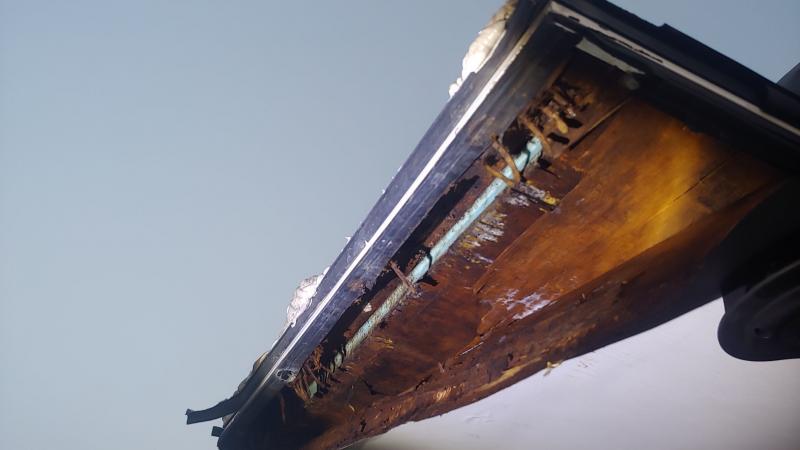

Oggi ho fatto una pessima scoperta.
il fondo del portellone garage è marcito. Chissà da quanto c'era acqua, visto che di è ridotto in polvere un travetto di legbo di 3x3...
20200328_184958_compress53.jpgcosa fareste?
3/4 è sano, diciamo dalle 2 serrature a salire è ok
 pensavo di
  1. alzare la pellicola fino alle serrature
  2. Togliere il leggero strato di compensato dal 3mm che c'è (il portellone è coibentato come le pareti e il pavimento direi.)
  3. Sostituire il compensato e richiudere
sarei anche tentato di fare l'apertura laterale...ma poi ci sarebbe il problema frulla seconda serratura.
 il problema di questo portellone è che sotto fatica a chiudere ec fare battuta...e il pezzo in plastica aggiunto in fondo pesa molto ed è molto lungo.
Idee? Consigli? Qualcuno ha avuto sfighe simili?
