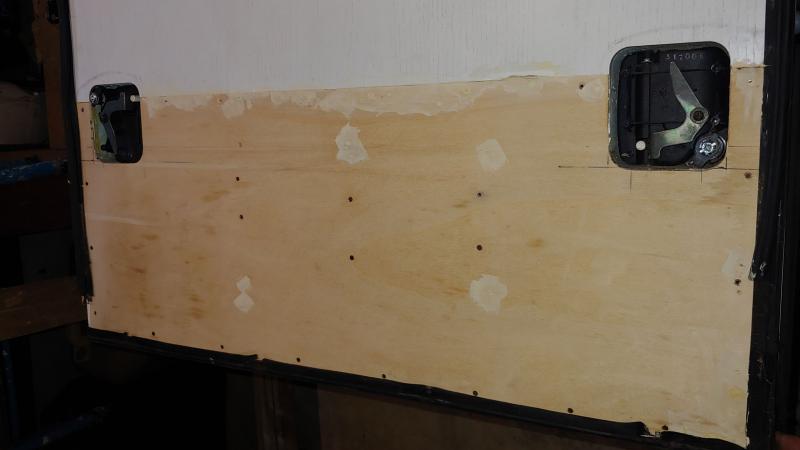

Oggi ho fatto una pessima scoperta. il fondo del portellone garage è marcito. Chissà da quanto c'era acqua, visto che di è ridotto in polvere un travetto di legbo di 3x3... cosa fareste? 3/4 è sano, diciamo dalle 2 serrature
a salire è ok  pensavo di alzare la pellicola fino alle serrature Togliere il leggero strato di compensato dal 3mm che c'è (il portellone è coibentato come le pareti e il pavimento direi.) Sostituire il compensato e richiuderesarei anche tentato di fare l'apertura laterale...ma poi ci sarebbe il problema frulla seconda serratura.  il problema di questo portellone è che sotto fatica a chiudere ec fare battuta...e il pezzo in plastica aggiunto in fondo pesa molto ed è molto lungo. Idee? Consigli? Qualcuno ha avuto sfighe simili?

I buchi sotto c'erano...ma secondo me l'acqua è lì da anni....era talmente marcio...e le viti di cui parli, dal me erano pure montate male...
Mi fate sempre venir l'acquolina...
intanto ho riparato. Adesso decido come montarlo...ho solo paura che sia un lavoro un po' più grande di me ...
Ma Cris ho 3 domande:
  1. Hai semplicemente avvitato alla cornice esterna o hai rinforzato anche quella?
  2. Hai continuato ad usare le due serrature precedenti mi pare...o ne hai anche aggiunta una verso il posteriore?
  3. Come hai fatto la chiusura in basso del fondo garage?

Rispondo alle tue domande, la cornice esterna non la ho rinforzata in quanto subito dietro passa un travetto . Le serrature ho lasciato quelle, ovviamente quella dalla parte delle cerniere non serve più . La chiusura in basso la ho fatta con multistrato marino spessore 10 mm .

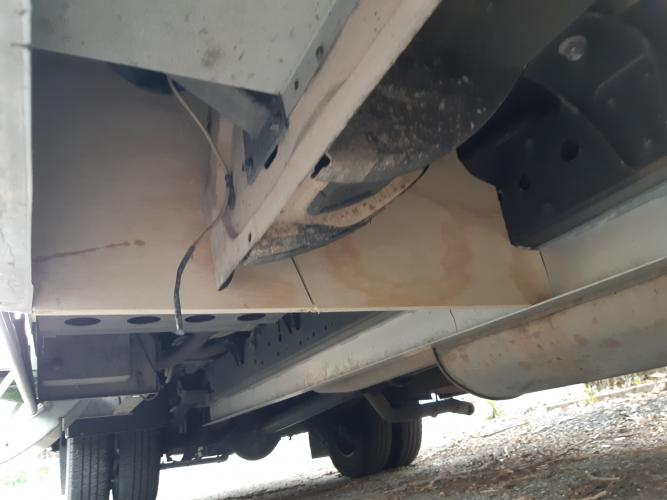

Per il terminale sotto garage mi ero collegato al telaio/prolunga
con  montanti verticali che supportavano i pannelli
ai lati angolare di alluminio che andava in battuta con il portellone
e che  si vede nella foto
la parte centrale era ancora più bassa perche conteneva la ruora di scorta
dove delle rotelle consentivano ,scorrendo in binari di estrarre la ruota
e i suoi lati rinforzavano la struttura e si collegavano al telaio
un terminale di alluminio collegava il paraurti ai pannelli.
Direi che si poteva considerare un qualche percento
in più di velocità e in meno di consumi autostradali.

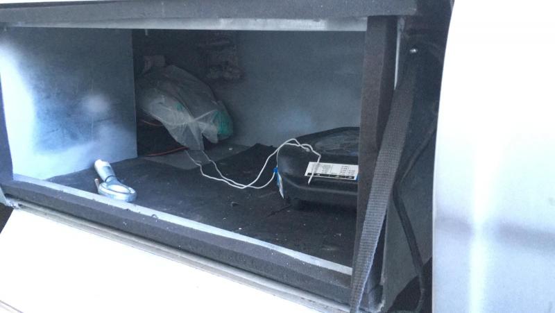

Inserito il 31/03/2020 alle: 07:57:17
20200330_135500.jpginizio gavone lato passeggero
Claudio
Cicciotourer
Cicciotourer
13/07/2017 218
Inserito il 31/03/2020 alle: 20:59:02
In risposta al messaggio di geppetto22 del 31/03/2020 alle 07:57:17
ti consiglio vivamente di eliminare il vano batterie: guadagnerai un volume profondo e largo :
se rimane il vano batterie solo interstizi angusti. L'idea mi è venuta proprio mentre mettevamo su il gavone, quel coso al centro era proprio "in mezzo alla casa"
Ho caricato dentro: 2 cassette attrezzi medie, pala neve, catene, seconda wc piena, 2 confezioni d acqua e tanto altro
La batteria è sparita dietro alla ventola del riscaldatore, longitudinale, c'è spazio per 2 e rimane tutto lo spazio sopra anche
