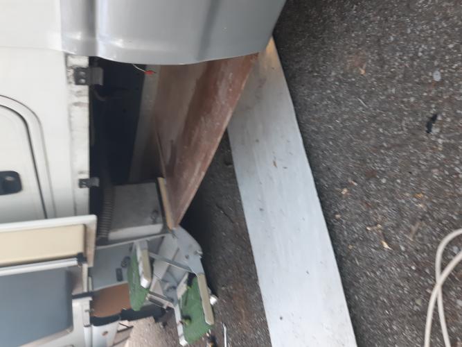

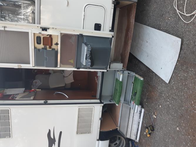

Portello baule completato, rimarrà con apertura verticale. Grazie mille Cris per le dritte.
ora con tutto chiuso non riesco a trovare le cerniere che mi piacciono. Almeno per un altro po' rimarrà così...finché non trovo una cerniera che mi piace e non ne sentirò l'esigenza. Devo usarlo ancora un po' per decidere se sia un lavoro necessario. Ma adesso so come farlo!
 Intanto ho fatto un profilo in policarbonato per chiudere la bocca tra le bandelle e il garage che dovrebbe evitare vortici ed ingressi di aria e sporco. Vedremo.

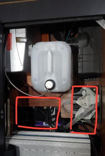

Per il gavone lato passeggero: io nel vano tecnico ho l'efoy...e spostarlo è incasinato, quantomeno per la voragine che richiede lo scarico.
pensavo: se spostassi le batterie sotto al frigo: un piccolo gavone tra scalino e passaruota in cui eventualmente far arrivare anche un tubo del riscaldamento. Sarebbe troppo lungo il cablaggio?
Così avrei tutto quello spazio Per un gavone come Francesco e magari anche il pezzo tra i due longheroni.

A mio parere: soluzione perfetta se trovi modo di ancorare bene, 2 batterie al Pb pesano.
Per il riscaldamento in un microvano del genere: un alito appena, bastera coibentare dentro con pannello armaflex/similare. Considera che il vano originale è metallico ed esposto, quindi se realizzi in legno e coibenti già migliori.
Altra soluzione per evitare dispendio di lavori: in fondo al gavone a L se vuoi realizzarlo come il mio, potevo andare ancora più a fondo. Laggiù metto cassette attrezzi e altra roba poco utilizzata in viaggio che tiro fuori con cordicelle ma puoi usarlo per le batterie con fondo o parete smontabile per caricarle e fissarle più agevolmente, se ti va proprio di strafare: sopra metti un ripiano che funge da isolante elettrico per tutto e sfrutti l'interstizio superiore.
Per il cavo: si, più vicino è meglio è ma puoi risolvere utilizzando dalla centralina alle batt un positivo più adeguato che potresti far correre protetto lungo il gavone, mi raccomando i passacavi rotondi a chiudere dove entri/esci, la massa la prenderai localmente.
Importante: metti un fusibile da 50 (o più se usi inverter per carichi gravosi, ricordi che attaccavi l'asciugacapelli, povere batterie, a tal proposito ti sconsiglio vivamente carichi superiori ai 40A ca 500W per 2 batt Pb, per l'asciugacapelli da 1200 ci vorrebbe una litio da 200)
Se vuoi un consiglio, mentre sei nel fare, io metterei un 50 mmq dalle batt alla centralina, un 35 per la massa, e sostituirei anche (passando nuovo cavo esterno, ti posso inviare le foto) dalla centralina al positivo BM, potresti per adesso scollegare e proteggere l'originale lasciando il nuovo collegato e, se un giorno ti dovesse venire lo schiribizzo delle litio quando caleranno di prezzo, sfruttarlo per un secondo parallelatore. Stesso discorso per il cavo del regolatore del pannello, anche se le correnti in gioco sono basse e un 2.5 domestico (quello delle prese elettriche per intenderci) andrebbe benissimo per prolungare un cavo di +2mt per potenze di 100w, il regolatore poi, essendo regolatore, legge tensione e si regola. Se vuoi star tranquillo in previsione di secondo pannello metti un 4 mmq.
Visto che sei nel fare...e vuoi scendere un tubo da sotto il frigo... tira dritto e sali nella giunzione : bocchetta lato dx cool, io, compatibilmente con il periodo, mi sono attrezzato del materiale per le prove

Ho preso un po' di misure e dovrei riuscire a mettere le 2 agm nel vano tecnico e giocando a Tetris con efoy farci stare tutto.
 devo proteggere la tanica dal riscaldatore (anche a me Claudio da pensare!) ma avrei 3-4 cm di bonus tra ogni sistema. Il che con staffe varie dovrebbe farci stare tutto.
 se così fosse... Allestisco il gavone lato passeggero fino a dietro lo scalino.
Oggi ho smontato le finestre sotto i pensili per sistemare le zanzariere e lavarle. Almeno il risultato è ottimo... perché lavorare li, con le sicure del basculante ... È stata un'impresa.
ma zanzariere tutte bianche e molle messe al sicuro con placche di alluminio
