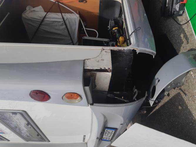

Inserito il 14/04/2020 alle: 07:36:24

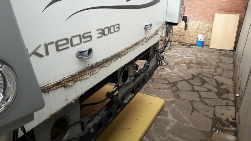

Lavoro di Pasquetta!20200412_191429(1).jpgquesta è stata la sorpresa!

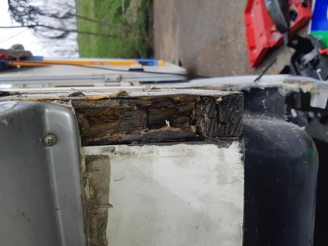

Inserito il 14/04/2020 alle: 07:38:00
20200413_134614.jpgsono riuscito a smontare il cantonale

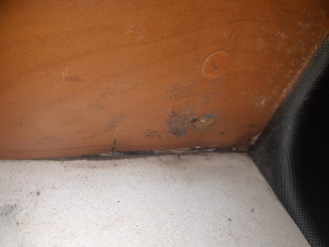

Inserito il 14/04/2020 alle: 07:39:40
20200413_120050.jpgquesta la situazione

Inserito il 14/04/2020 alle: 08:28:24
In risposta al messaggio di geppetto22 del 14/04/2020 alle 07:39:40
Ma su quel legno non c era nessuna protezione.?
cris
24/01/2008 10508
Inserito il 14/04/2020 alle: 10:10:17
Ma che brutto "segnale"
di poca cura !
Potevano pensare che l'acqua arriva pure in quel posto .
Direi FOTO da mandare a Vanni in Laika e chiedere spiegazioni.
geppetto22
geppetto22
17/10/2008 5603
Inserito il 14/04/2020 alle: 11:35:35
Esiste come una carta stagnola adesiva che copre l'angolo, ma tutte le viti svitate erano prive di sigillante sul filetto, sulle tre viti che uniscono la parete solo due erano presenti e anche quelle prive di sigillante , guardando da sotto come faccio spesso non si vedeva niente !
Claudio
pylu
pylu
09/09/2013 42
Inserito il 14/04/2020 alle: 21:36:20
In risposta al messaggio di geppetto22 del 14/04/2020 alle 07:38:00
Ciao, stesso problema l'ho avuto sul mio rexos 600 del 2010, nello stesso identico punto, in testa alla stessa traversa, però senza alcun segno di infiltrazione all'interno del garage. Era coperto da nastro d'alluminio che copriva il danno. Non ho mai capito come ha fatto a marcire questo angolo, non mi sembra stagnasse o entrasse acqua da qualche parte. In ogni caso lasciare il taglio del pannello così aperto senza una siliconatura, una protezione vera dall'umidità, non mi sembra un buon lavoro! Mi vengono dei dubbi su tutto l'angolo fino al tetto esposto senza nessuna protezione, non oso pensare cosa ci sia sotto il profilo grigio. Volevo smontare tutto il profilo fino al tetto, ma ho avuto paura che mi rimanesse in mano, allora ho riparato con stucco di vetroresina l'angolo e ho chiuso. Non ho idea di come recuperare eventualmente i profili come privato, se in futuro ne avessi bisogno.

geppetto22
geppetto22
17/10/2008 5603
Inserito il 14/04/2020 alle: 22:26:26
In risposta al messaggio di pylu del 14/04/2020 alle 21:36:20
Il nastro sale fino al tetto

Cicciotourer
Cicciotourer
13/07/2017 218
Inserito il 14/04/2020 alle: 22:29:07
Suggerisco a tutti di controllare quanto segnalato da Geppetto.
Anch'io ho dato occhiata oggi: quella banda bassotti del concessionario , proprio nella sede della carrozzeria, mi aveva piazzato 2 viti senza sigillante alcuno, il nastro aveva iniziato a staccarsi ma è ancora tutto sano
Introducendo kla mano sembra tutto a posto ma l'inizio c'era
Visto che anche Pylu con il bellissimo 600 si è trovato lo stesso problema meglio controllare
Pylu, tu che versione di garage hai? Io e Geppetto non abbiamo lo scatolato di legno integrale, ai lati solo vtrr

Inserito il 14/04/2020 alle: 22:47:04
In risposta al messaggio di geppetto22 del 14/04/2020 alle 22:26:26
Lavoro direi estremamente scandaloso, chiudere un bordo non trattato esposto con un nastro di alluminio attaccato con la sua colla che dura dal mattino alla sera, serve solo a trattenere acqua che eventualmente passa dai profili grigi che non sono stagni e fare muffe o eventualmente danni del genere. Su questo camper cerco di non smontare mai niente che no sia indispensabile, a parte per eventuali guasti  per non farmi del nervoso. Mezzo che non era economico, aveva il suo "BEL" prezzo e ritrovarmi certi lavori?Anche di impianto elettrico  mette veramente ansia e rabbia, anche per l'affidabilità nel futuro.
Mauro
pylu
pylu
09/09/2013 42
Inserito il 14/04/2020 alle: 23:00:39
In risposta al messaggio di Cicciotourer del 14/04/2020 alle 22:29:07
Suggerisco a tutti di controllare quanto segnalato da Geppetto. Anch'io ho dato occhiata oggi: quella banda bassotti del concessionario , proprio nella sede della carrozzeria, mi aveva piazzato 2 viti senza sigillante alcuno,
il nastro aveva iniziato a staccarsi ma è ancora tutto sano Introducendo kla mano sembra tutto a posto ma l'inizio c'era Visto che anche Pylu con il bellissimo 600 si è trovato lo stesso problema meglio controllare Pylu, tu che versione di garage hai? Io e Geppetto non abbiamo lo scatolato di legno integrale, ai lati solo vtrr
Non capisco cosa intendi per versione di garage. La parte sotto se ricordo bene è un guscio in VTR che si attacca alle pareti e sostenuto sotto dalla prolunga del telaio. Ora non ricordo bene ma non ci sono scatolati di legno.

geppetto22
geppetto22
17/10/2008 5603
Inserito il 15/04/2020 alle: 07:38:15
In risposta al messaggio di pylu del 14/04/2020 alle 23:00:39
I cantonali fissati alla cellula con le viti presentano carenze di tenuta essendo prive di sigillante!

In risposta al messaggio di pylu del 14/04/2020 alle 22:47:04
profili grigi che non sono stagni e fare muffe o eventualmente danni del genere. Su questo camper cerco di non smontare mai niente che no sia indispensabile, a parte per eventuali guasti  per non farmi del nervoso. Mezzo che non era economico, aveva il suo BEL prezzo e ritrovarmi certi lavori?Anche di impianto elettrico  mette veramente ansia e rabbia, anche per l'affidabilità nel futuro.
Io avevo avuto infiltrazione portello garage in basso, inoltre se viaggiavo mentre pioveva entrava un po di acqua sul fondo del garage. il portello dalla parte opposta infiltrato dalla maniglia apertura . il portello vano bombole infiltrato dalla griglia areazione, anche da questa entrava acqua se si viaggiava con strada bagnata.  infiltrazione dal maxi oblò sopra il tavolo. In quel punto del paraurti posteriore non ci avevo mai guardato magari c'era anche nel mio . Un tubo della truma che portava aria sul letto basculante schiacciato, pareti doccia e piatto doccia crepati, molti spifferi dalla giunzione pavimento - cabina guida .  scarico lavandino cucina che andava in salita ed era esterno, quindi in inverno gelava. Alluminio delle bandelle che si ossidava sui bordi e in prossimità delle luci laterali, il tutto in 48 mila km ed è sempre stato rimessato al coperto.

In risposta al messaggio di 100176 del 15/04/2020 alle 08:56:35
Sembra la descrizione del mio!

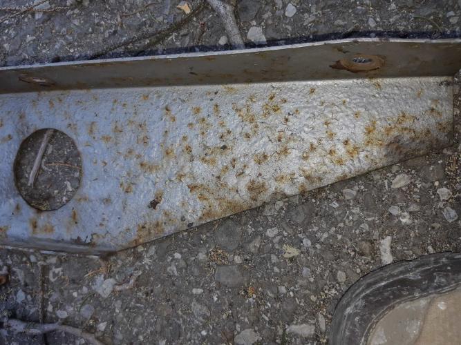

Inserito il 16/04/2020 alle: 07:20:33

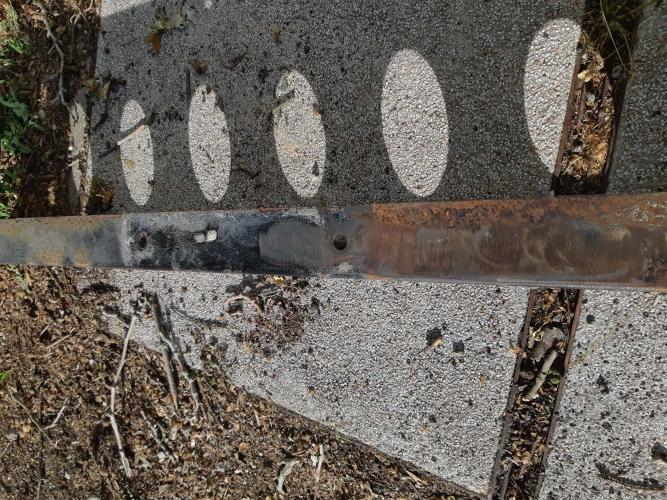

Claudio
geppetto22
geppetto22
17/10/2008 5603

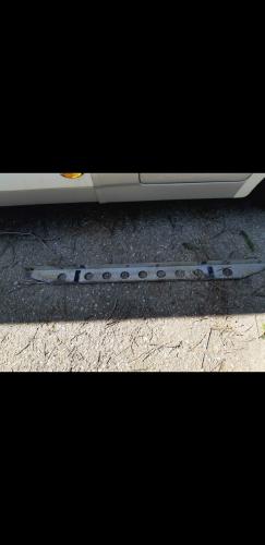

Inserito il 16/04/2020 alle: 07:25:54
Claudio
geppetto22
geppetto22
17/10/2008 5603

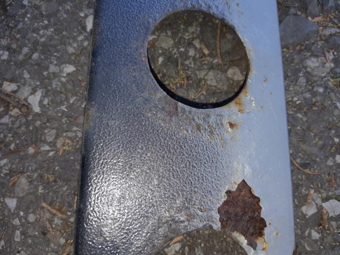

Inserito il 16/04/2020 alle: 07:27:07
Claudio
100176
100176
16/12/2013 1908
Inserito il 16/04/2020 alle: 08:38:30
In risposta al messaggio di geppetto22 del 16/04/2020 alle 07:27:07
Ormai avrebbero potuto fare zincata anche quella

Inserito il 16/04/2020 alle: 09:58:39
A settembre scorso sul mio ho smontato tutto il paraurti perchè si era scolato al centro per fortuna non ho avuto lo stesso danno, secondo me l'infiltrazione si è creata tra il verticale e paraurti, visto che ci sei smonterei il paraurti e cantonale sx
