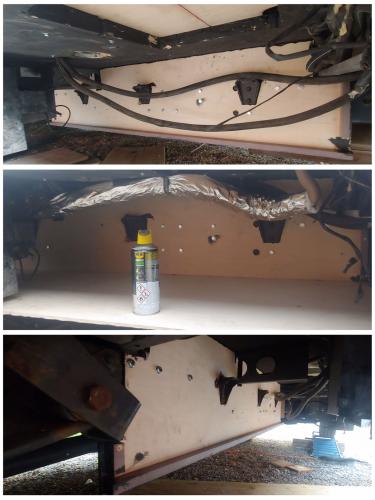

Portato un 32 sa bocchetta sotto frigo a dinette lato passeggero. Il tubo, molto ben coibentato, passa sotto al pavimento e risale nella ex zona batterie ed esce ai lati dei fusibili. È tutto bello chiuso e coibentato.
 a bocchette chiuse (solo corridoio letto posteriore aperta) c'è una buona pressione e all'esterno del tubo nn scalda. Per fortuna in questi 2gg di fresco ho potuto provarlo bene!

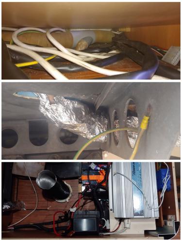

20200422_090207_compress67.jpgportsto le 2 batterie in alto, diciamo nell' vano a lato della porta, isolando e spostando i tubi riscaldatore.
 inverter sopra con nuova aerazione, nuova scatola fusibili e relè per tenere tutto in ordine. C'è un relè che comanda inveter con pulsante o D+ (grazie Francesco!)
 Efoy trova spazio esattamente sulle due tavolette del ex vano batterie. Tra batterie, efoy, combustibile, ci saranno piccole paratie in pioppo o alluminio.
E spazio gavone libero

La mia modifica del tubo "passante" sotto
era fatta in modo stabile e fisso con
-tubo inserito in canalina plastica rigida
dopo averlo inserito in guaina neoprene e
-schiumata all'interno con bombola blu
-e poi (dopo foto) dipinta in nero wink

Inserito il 22/04/2020 alle: 13:35:52
Al momento con tutti i negozi chiusi, mi accontento. Li ho fissati vicini e ho un margine per muovermi, così la Canalina sarà il prossimo step. Almeno una L di legno, per proteggerli e avere tutto pulito.
non schiumo perché vorrei tenerlo ispezionabile.
quindi ho messo coibentante da tubo da stufa, fa un buon lavoro mi pare.

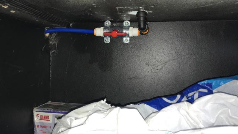

Grazie Franco, dopo la rottura dell'aqualamp (ad UV) per abitudine ad ogni rientro svuoti sempre tutto acque bianche e grigie, in questo periodo la cavo con acido citrico e relativo passaggio alle grigie, sempre  ora passo l'olio al silicone su tutte le guarnizioni oblò compresi

Sarà deformazione professionale ma io
1) scarico sempre tutto, scaricando anche le linee
2) lascio cubetti d'argento dentro i serbatoi, esistono credo anche dispositivi commerciali non troppo esosi
3) prima di caricare risciacquo il fondo del serbatoio, dopo il carico breve risciacquo delle linee prima di utlizzare
4) carico con filtri idonei , puliti quasi ogni volta nonostante agente batteriostatico contenuto
questo con regolarità. Ogni volta che resta fermo un pò più a lungo poi
5) risciacquo bene prima di caricare
A seconda dei periodi di fermo prolungato, di carichi sospetti, prima di stagione etc
6) sanifico con miscela di perossidi (meglio di candeggina) e risciacquo con lubrificanti alimentari.
Visto che ne parliamo permettetemi una nota: la sterilizzazzione può essere pericolosa e controproducente. Non dobbiamo mirare alla sterilità, una sanficazione profonda va eseguita solo quando necessaria e, sorpattutto, mai prima di lasciare il mezzo fermo (a meno di ripeterla) ma subito prima di risciacquare e caricare con acqua potabile normale. Dopo una sterilizzazione possono iniziare a svilupparsi infatti batteri pericolosi, l'equilibrio dei batteri ambientali è fondamentale.
Consiglio i punti  1-3/4 per stare tranquilli e lavarsi i denti senza allarmi, 5-6 quando necessario, ogni tanto
Per curiosità mi sono controllato nel primo anno la carica batterica con regolarità. Vi assicuro che la differenza tra la roulotte, dove non avevo scarico di fondo ed il camper è notevole, lo scarico ed un semplice risciacquo sono le pratiche più importanti.
Nel secondo serbatoio, messo in parallelo, ho infatti fatto questo:
scarico attraverso gavone sx

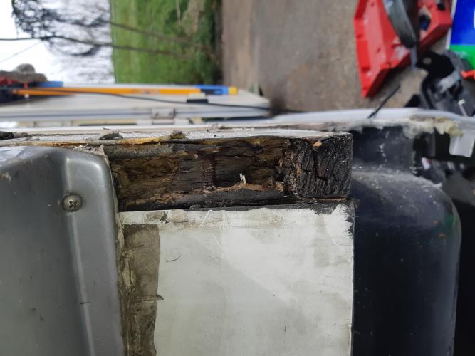

Buongiorno a tutti, vorrei smontare lo "spoiler"posteriore per riparare con la vtr un buco dovuto a un urto.
Nelle foto sotto si vede il danno, il mio camper e uno simile che ho trovato in rete con spoiler smontato.
Presumo ci sia del mastice (terostat?) oltre alle vitine superiori che tiene tutto incollato...per lo smontaggio come procedo? Taglierino fino a dove arrivo e poi scaldando si ammorbidisce il mastice o no ? (Non credo altrimenti col sole...)
Qualcuno ha già provato a fare una cosa del genere?
Grazie.

Io ho tolto il cantonale basso dx ci sono 3 viti ma tutto incollato col sica i montanti hanno due viti alla base qui ho riparato infiltrazioni 20200413_120050(1).jpg

Come devi essere stato MALE ad aver visto
quell'angolo così malandato !

Che brutta cosa...da dove entrava l'acqua?

Come devi essere stato MALE ad aver visto quell'angolo così malandato !
Franco la notte ho dormito male ,ma la mattina ero già in riparazione!
Dalle viti laterali che fissano la parete su tre ,una mancava

Io ho ereditato un danno simile ma vicino al 3 stop.
pensavo però di non smontarlo e provare a riparare in loco.
Questo in quanto tutta la fase di smontaggio e montaggio sarebbe da fare su una scala o trespolo da muratore e perché ho notato che il sika, o colla che sia, abbonda. Temo di creparlo (ha 12 anni...) e di non montarlo adeguatamente.
 mentre in loco, con retina inox, garza e vetroresina si riesce a fare abbastanza bene essendo quasi piatto in quella zona.
ho solo il dubbio che si accumuli acqua dentro...anche se il fascione ha diversi buchi per scaricare ing effetti.
al momento è tristemente sigillato con nastro grigio e pellicola.

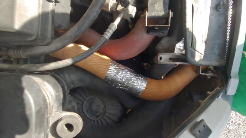

Ieri ho finito di installare i sensori parcheggio anteriori e ho finalmente fatto la foto al giro tubi nel vano motore.
Ci sono (dall'alto verso il basso ):
Presa nera ellittica per aspirazione motore che va al filtro
NUOVO tubo beige raffreddamento turbina
2 tubi neri per aspirazione aria abitacolo
Il Tubo rosso è quello che riporta l'aria compressa dalla turbina all'intercooler
La curva del beige è migliore, ma l'ho messo così per far capire che giro fa in pianta.
Certo non è lineare e si affida solo alla pressione dell'aria, quindi l'ho steso il più possibile per evitare le pieghe interne.
 Chiaro che può funzionare decentemente solo se viene fatta tutta la chiusura dei radiatori, in modo che quella zona sia in pressione.
