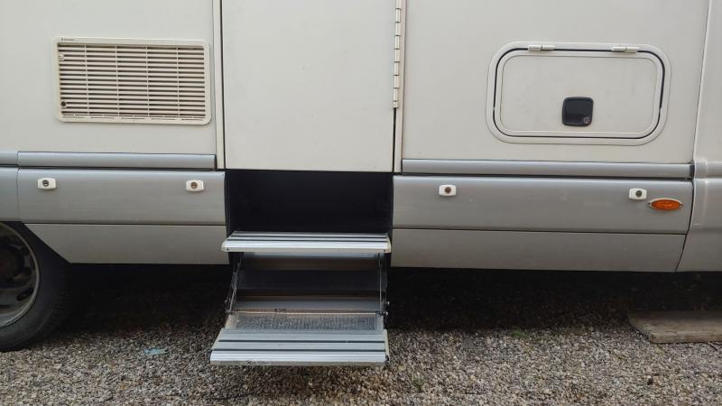

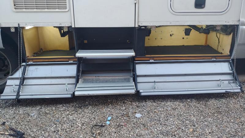

Gavoni finitismiley [per i pignoli manca il cablaggio luce ingombrowink]
Peso nell' intorno dei 30kg. Tutto in fenolico betulla 9mm. Catramina a volontà (ho finito anche i paraspruzzi a 5cm da terra ant e post) Viti e bulloni a telaio come se piovesse (motivo della stima del pesoangel)..ci sono stato sdraiato ...nel caso in estate faccia caldo nel basculante!
Devo allineare tutto ma ci siamo. Entrano sci fino a 185 (uno alla volta per via degli attacchi) ma i oggetti da 170 entrano con sacca!
 prossimo step alzare muso: dopo studio attento di tutte le soluzioni Iveco...l'unica strada per la mia sospensione (che è la base a balestra composita trasversale) è il passaggio a balestra ghisa 24mm. Mi permetterà di passare dalla posizione 1 attuale alla 3
 Io non ho antirollio, molte a torsione etc. L'anteriore è a già quasi a pacco in compressione da scarico (misura ammortizzatori rispetto al manuale daily: ho 30mm di corsa sui 86 previsti... Se i miei sono sachs...se no sarei a tampone se fossero Marelli ..) il che spiega il pessimo comfort. Spero di guadagnare 20-40mm da scarico e spostare così anche peso sul posteriore.
E poi qualche altra piccola miglioria
Grazie di nuovo per foto e supporto!!

Gavoni finiti [per i pignoli manca il cablaggio luce ingombro] Peso nell' intorno dei 30kg. Tutto in fenolico betulla 9mm. Catramina a volontà (ho finito anche i paraspruzzi a 5cm da terra ant e post) Viti e bulloni a
telaio come se piovesse (motivo della stima del peso)..ci sono stato sdraiato ...nel caso in estate faccia caldo nel basculante! Devo allineare tutto ma ci siamo. Entrano sci fino a 185 (uno alla volta per via degli attacchi) ma i oggetti da 170 entrano con sacca!   prossimo step alzare muso: dopo studio attento di tutte le soluzioni Iveco...l'unica strada per la mia sospensione (che è la base a balestra composita trasversale) è il passaggio a balestra ghisa 24mm. Mi permetterà di passare dalla posizione 1 attuale alla 3  Io non ho antirollio, molte a torsione etc. L'anteriore è a già quasi a pacco in compressione da scarico (misura ammortizzatori rispetto al manuale daily: ho 30mm di corsa sui 86 previsti... Se i miei sono sachs...se no sarei a tampone se fossero Marelli ..) il che spiega il pessimo comfort. Spero di guadagnare 20-40mm da scarico e spostare così anche peso sul posteriore.  E poi qualche altra piccola miglioria  Grazie di nuovo per foto e supporto!!
Bravo anzi "bravissimo"
Vedo che hai seguito le mie indicazioni
e che le idee ti hanno convinto
Ora dopo i lavori , dopo il covid19
speriamo si possa e tu possa GODERE appieno
del tuo mezzo portando a spasso la  famiglia.
Ps. Io avevo coibentato con isolene l'interno delle portine che si aprono in basso
per evitare rumori - gelo invernale  e che il materiale contenuto potesse rovinare
la parete in alluminio . (si vedono le parti nere)
e anche in battuta dove chiude lo sportello avevo messo e si vede
NERA una striscia autoadesiva di neoprene da idraulica  che si trova a rotoli ,
per evitare vibrazioni e danni alla vernice bianca dell'alluminio parete e fa da finitura  e
di tenuta all'acqua che scendendo  dalla parete e potrebbe entrare     wink.
Non abbiatene a "male" se vi ho fatto lavorare per mesi !
Ma non vedo chiaramente  se i gavoni sono passanti sopra il telaio ?
Avevo fatto un piano totale passante che metteva in comunicazione i vani iul lato DX con quellia SX
come fatto anche sul Kreos che si vede in foto e dove avevo e si vede allargato fino alla marmitta.
La parte nera che si nota protegge il serbatoio gasolio.

È sempre un piacere confrontarci qua. È un bello stimolo.
Fare alcune modifiche mi è sembrato quasi naturale e dovuto. Ho fatto un file Excel con 120 righe...e ne aggiunte altre 40 ...
Tra pulsanti, led, sensori ant e post, relè vari, cablaggi, isolanti...ogni volta aggiungo idee o ne spenno qualcuna...
Il gavone Non è passante. Lato guida ho il serbatoio aggiuntivo e quindi per ora non ho fatto nulla li
 sto pensando a metterlo interno nella panca, quindi poi procederei al gavone e al passaggio tra telaio e longheroni. Tanto con un alternativo ad aria compressa lo posso aprire dove e come voglio.
 ho già sistemato tutto il cablaggio in modo da non avere problemi in futuro.
