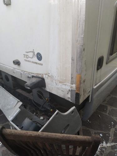

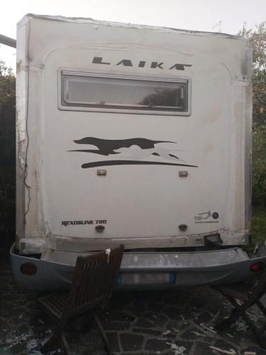

sono riuscito a smontare il cantonale
Ciao, sono risuscito a smontate lo spolier in alto, ma è tutto un gioco ad incastro e ho dovuto smontare anche i cantonali verticali lunghi per riuscire a farlo. O meglio per finire di smontarli, pulirli e rimontarli pare debba smontare anche il pezzo che hai smontato tu, perché come si vede dalla tua foto ci sono due viti irraggiungibili.
Volevo capire come fare senza rompere tutto, perché sembra saldamente ancorato al paraurti! Le due viti di lato le ho tolte (la terza dove è ?) e ho tolto facilmente il mastice lato porta.
Non capisco bene come sono collegati cantonale e paraurti. vedo dei buchetti in fila come se fosse un incastro ma non ho capito dove fare pressione o se è incollato tutto.
Grazie per qualsiasi consiglio.

Inserito il 15/06/2020 alle: 21:52:48
In origine sembrano crimpati ma col cutter da sotto rompendo parecchie lame sono riuscito a dividerli senza rompere

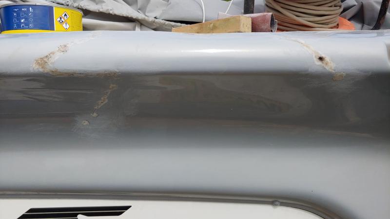

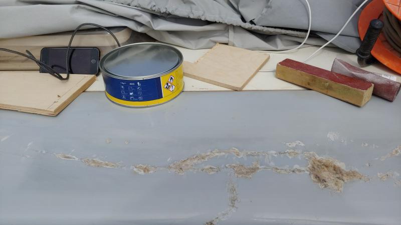

Io non me la sono sentita di smontare tutto.
Ho creato una piccola struttura con bicomponente e sistemato una rete di alluminio all'interno del buco, fermata a caldo e con bicomponente.
 poi ho unito le crepe con graffette a caldo e bicomponente e infine usato bacchette di policarbonato Per chiudere i fori rimasti.
Lo spoiler ha una buona elasticità e reagisce bene anche spingendo forte con le mani.
20200616_104133_compress91.jpg20200616_104111_compress51.jpgadesso ho messo un ombrellone sul trabattello da pittore...e stucco..visto che c'è un bel venticello e 23 gradi. Le foto rendono poco...lo scuro è il mix tra PC e bicomponente. E il resto PC fuso. Tutto bello liscio e ben incollato allo spoiler.
 la vernice me la sto facendo fare a Modena.
Non verrà uno spettacolo forse, ma di smontare tutto non me la sentivo...e comunque non avrei potuto fare molto di piu. Solo un po' incasinato fermare la rete.

Sembra un buon lavoro Lollipibus, ma il tuo è messo meglio del mio che ha anche la vernice che si stacca solo grattando, quindi volevo anche riverniciare tutto.
Ormai sono in ballo, l'idea di dove combattere col cutter non mi alletta primo perché dovrei rimuovere entrambi i laterali e anche perché il paraurti è vecchio e scricchiola tutto e ho paura che si spacchi;. a questo punto proverò a staccare tutto il paraurti sperando che non ci sia qualche vite nascosta non raggiungibile (ma so che ci sarà sicuramente...)

Eh, eh, ho smontato pure il paraurti! Due viti esterne e poco mastice. Ora per rimontare tutto mi costerà una fortuna in sicaflex...

Quindi con i cantonali bassi attaccati ? Esiste qualche clip  a sorreggerlo in mezzo?

Ci sono solo le 2 viti che si vedono e l'unica difficoltà è un perno nero rettangolare incollato col mastice verso la dx del paraurti...ci si arriva da sotto tagliando la colla col cutter. Domani metto una foto che si capisce meglio.

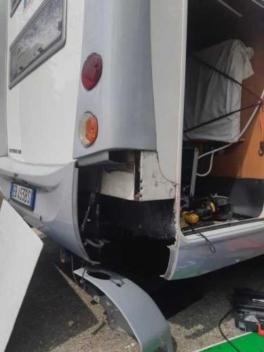

Inserito il 24/06/2020 alle: 10:33:22
In risposta al messaggio di geppetto22 del 17/06/2020 alle 12:28:27
Ecco la foto: si vede bene che l'unica difficoltà (lieve) è la colla sul perno nero, ma nulla in confronto al bucio di kiulo che ti sei fatto a staccare il laterale dal paraurti!
Si, per staccare lo spoiler superiore bisogna smontare tutto...crying

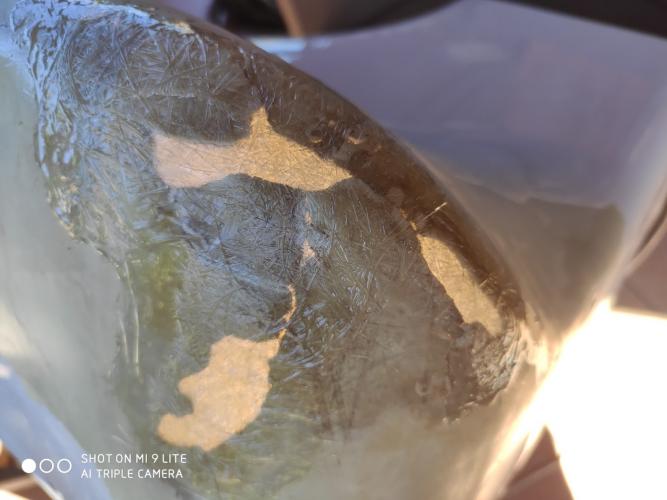

Work in progress, ho messo graffette a caldo e vetroresina + epossidica dentro e anche fuori, anche se fuori carteggerò parecchio e finirò con stucco per plastiche.

L,angolo basso controlla bene mi raccomando , comunque fa senso vederlo così

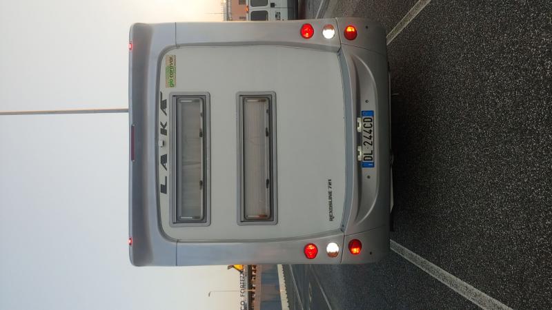

finito stamattina... Aggiunti led ant e post su tutte le luci.luci a parte antinebbia.

In effetti ho omesso di cambiare le frecce.
le ho acquistate e restituite su Amazon. Motivo: se cambi solo 1 o 2 (ant e/o post) il sistema va in errore e li segnala sul cruscotto e la freccia va a frequenza più alta. Inoltre, non aggiunge per me:
  1. appeal ( le frecce sono maschetate...),
  2. Alcuna funzione si sicurezza aggiuntiva,
  3.  Luminosità
le ho rese: forse per farle andare devi cambiarle tutte... 50 euro secondo me spesi male.
invece spesi benissimo per i led anteriori. Cambiato davvero molto (più pulizia fanali). Ho lasciato i fendi alogeni perchéil bianco sulla nebbia non mi piace.
 e ancge molto soddisfatto di
  1. led retro: luminosità piu 30% . adesso vedo bene dalla retrocamera.. magari aggiungerei una barra sotto la targa per aumentare la luce.
  2. Led in posizioni e stop: anche qua più luce r visibilità
se vuoi in privato ti mando i link. Sperando durino.
Prossimo step: mettere posizioni e stop a fianco del reteonebbia, come fatto da Franco credo

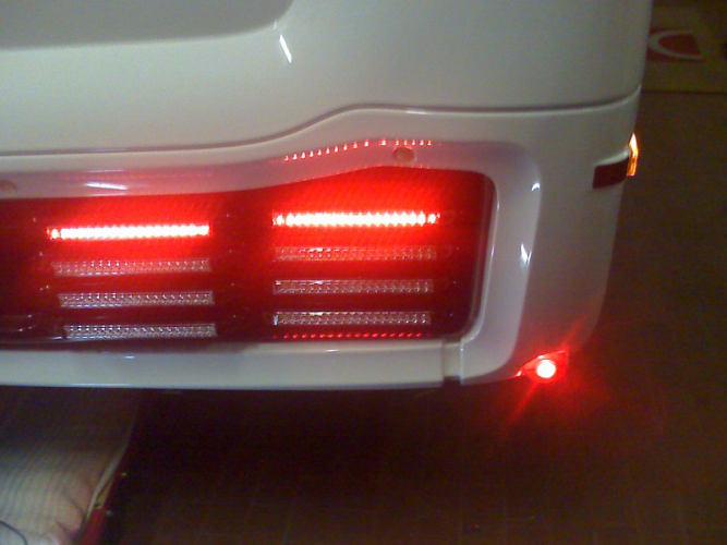

Ecco le mie DOPPIE luci led
pure con faretto rosso nel catarinfrangente basso
