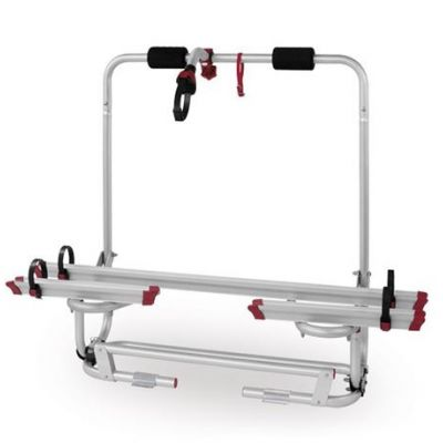

Il materiale che ho visto sono pannelli di varie dimensioni fino a 50x50 da 1.5cm adesivi. Per il cupolone saranno perfetti. Adesso studio bene il posteriore.
visto che parliamo di posteriore: vorrei montare un portabici da 3 e discutendo con Geppetto mi ha ricordato come la parete posteriore sia praticamente vuota...Per cui agganci a vite siano sconsigliabili. Stavo quindi ragionando se fare una sorta di sandwich mettendo un pannello nella parete interna sotto la finestra su cui tirare.
 voi come avete risolto?

Il materiale che ho visto sono pannelli di varie dimensioni fino a 50x50 da 1.5cm adesivi. Per il cupolone saranno perfetti. Adesso studio bene il posteriore. visto che parliamo di posteriore: vorrei montare un portabici
da 3 e discutendo con Geppetto mi ha ricordato come la parete posteriore sia praticamente vuota...Per cui agganci a vite siano sconsigliabili. Stavo quindi ragionando se fare una sorta di sandwich mettendo un pannello nella parete interna sotto la finestra su cui tirare.  voi come avete risolto?
Per i pannelli autoadesivi
fatti rilascire una dichiarazione che
"garantisca" la tenuta anche con il
CALORE che si genera in estate sul soffitto.
Altrimenti ti troverai pannelli che cadono in testa !
24/01/2008 10508
Inserito il 08/07/2020 alle: 09:57:06
In risposta al messaggio di Lollipibus del 08/07/2020 alle 08:01:12

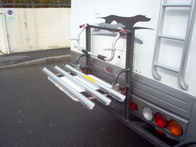

Purtroppo a quell'epoca foto del portabici non le avevo fatte.
Per il portabici su due mezzi precedenti e anche su questo
(ma non ancora montato) ,
ho preferito allungare il controtelaio con profili rettangolari
a sporgere dietro che supportavano il portabici Fiamma
ribaltabile a 4 posti, collegato ad un arco che saliva in alto.
Alla fine la sporgenza rimaneva come se fosse alla parete
ma la portata era assolutamente maggiore .wink
E quando sono stati rivenduti ho smontato ed riutilizzato
sul successivo , conservando la parete posteriore integra. !
Praticamente era simile a questo dove l'arco era invece in
acciaio e si collegava in basso ai profilati rettangolari che
sporgevano solo un poco di sotto al paraurti, così anche
permettendo di mettere o levare in un attimo tutto il
sistema ,con un sistema a spina  elastica ,
dato che in inverno non si usava.
Se il paraurti sporge si potrebbe sagomare il proflilato
rientrando di alcuni centimetri per avvicinarsi alla parete
e sporgere quindi ancora meno .
Questo visto che il tuo 721 ha parauri sporgente di 12-15 cm circa.
Ho trovato una foto di come potrebbe essere senza dover mettere
luci e targa aggiuntive .
Come vedi le biciclette non coprono luci e targa , io comunque le avevo ancora un poco più in alto.
E quando si ribalta una tabella omologata è sempre montata sotto ,
mente altra la attaccherai alle biciclette.
Poi volendo esagerare laugh

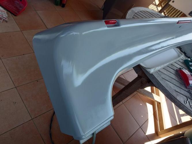

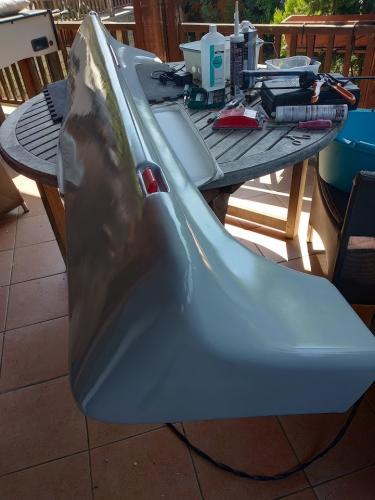

Finalmente ho trovato tempo per finire il lavoro (o meglio una parte, ora bisogna rimontare!). Non è perfetto ma è passabile e sopratutto lì in alto non si nota!
 laugh
Purtroppo non avendo un posto chiuso dove verniciare qualche sporchino si è incastrato nel trasparente, vabbè. Ho usato delle bombolette di acrilica grigio RAL 7040 che è decisamente simile direi indistinguibile come colore e poi un trasparente bi-componente sempre a bomboletta.

Finalmente ho trovato tempo per finire il lavoro (o meglio una parte, ora bisogna rimontare!). Non è perfetto ma è passabile e sopratutto lì in alto non si nota!   Purtroppo non avendo un posto chiuso dove verniciare
Ottimo lavoro!
Io mi son fatto fare il colore (per chi è interessato..in zona Modena c'è un colorificio che adesso ha il notato l nostro grigio wink) e fondo bicomponente...però con le mie capacità la bomboletta sarebbe stato più facile.

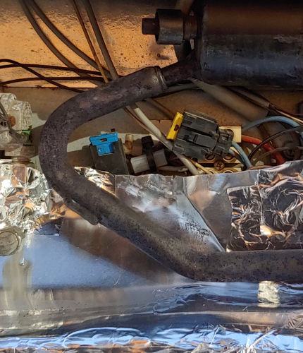

Lo metto anche qui che magari qualcuno ci è già passato:
Ciao a tutti, oggi vado a provare ad accendere il frigo, collegato a 220, ma è morto, non si accende nulla, nessuna lucina manco quella interna. Presumo (spero) sia un fusibile...dove dovrei guardare?

2 domande:
  1. a gas e batteria funziona?
  2. Il salvavita della 220 è su? Cioè la 220 c'è...
domande da windows o centralino ..scusa angelwink
Il mio ha due fusibili dietro la griglia bassa. Il giallo è certamente quello che comanda il piezo e il mantenitore (mi è saltato in Sardegna...)
il mio impianto era stato rivisto comunque.
Se no... Serve l'aiuto di qualcuno più esperto di me.
Però se smonti la griglia dovresri trovare almeno il modo di toglierti il dubbio fusibili.

Niente, alla fine visto che partirei lunedì ho caricato un frigo domestico nel garage! angrycrying
Ho smontato mezzo frigo per arrivare alla scheda elettronica (fili corti...) ma il fusibile era integro e io non saprei dove altro mettere le mani. Sembra proprio che non arrivi corrente, misurando col tester.
La cosa strana per me che di elettronica/elettricità capisco nulla è che nella morsettiera della griglia inferiore la 12v sembra esserci, quindi arriva dalla batteria, ma la scheda sembra morta (speriamo di no).
Avevo trovato anche un filo viola tranciato sempre nella griglia inferiore e pensavo di aver risolto invece non cambia nulla.
Vabbè...
p.s. ho controllato fusibili dietro sedile passeggero e sembrano ok e sopratutto nessun sembra avere a che fare col frigo. anche nel vano batterie i fusibili sono ok.

Ma a gas funziona?
