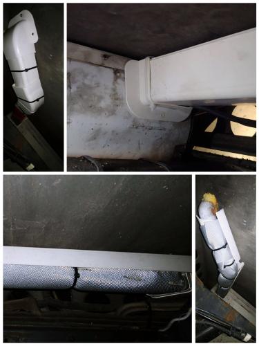

Inserito il 01/02/2021 alle: 22:01:45
E un'altra modifica di questo forum è stata applicata ancora
 schiumato solo le giunzioni e dove entrava ancora un po' di aria.
tutto coibentato a 2-3giri e chiuso nella canalina.
 Non sarà a prova di antartide...ma visto che non avevo problemi a -10...forse a Livigno sopravvivo!

Inserito il 02/02/2021 alle: 10:19:33
In risposta al messaggio di Lollipibus del 01/02/2021 alle 22:01:45
E un'altra modifica di questo forum è stata applicata ancora  schiumato solo le giunzioni e dove entrava ancora un po' di aria.  tutto coibentato a 2-3giri e chiuso nella canalina.  Non sarà a prova di antartide...ma visto che non avevo problemi a -10...forse a Livigno sopravvivo!
Bravo
Uno dei pochi che "copia" le mie esperienze
e con successo con finiture speciali.

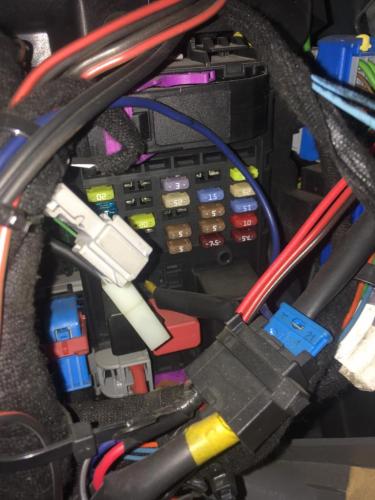

Ciao, - prova della disperazione prima della sostituzione: se hai un carica batteria con desolfatatore, oramai presente a 2 lire in tutti i cb automatiuci moderni, stacca il negativo, più semplice del positivo, collega
il desolfatatore e fai partire i cicli, se il deposito cristallino non è eccessivo o troppo vecchio, quindi ancora non compatto, gli impulsi riescono a risolubilizzare l'elettrolita. Se il livello della soluzione è basso aggiungi acqua distillata, altrimenti non diluire. Importantissimo scollegre la batteria dal circuito del veicolo, gli impulsi del desolfatatore hanno tensioni elevate non sopportabili da alcune centraline - ricerca dispersioni: scollega i lnegativo, prendi il tester , collega il puntale al morsetto positivo degli A, attenzione: utilizza il terminale da alte correnti (nei tester economici 10A) e non quello delle tensioni adatto anche alle millicorrenti (mA nel connettore). Stacca la BS con lo staccatbatterie, quadro spento, sportelli chiusi, qualunque interruttore cabina spento. Metti l'amperometro in serie al negativo e vedi che correnti leggi. Correnti minimali sono normali (antifurto, memorie radio e centraline etc) correnti dell'ordine degli A no, hai dispersione. Verifica comunque che il terminale del tester da 10 (o+) A sia fused e non unfused. il booster è un aggeggio davvero utile nel camper, soggetto a fermi delle BM, la mia ha già 7 anni: prima o poi mi tradirà, già troppo vecchia anche se sempre manutenzionata, devo acquistarlo anch'io, più pratico dei cavi, anche se questi non dovrebbero mancare ugualmente Ciao
Ciao, il mio "piccolo" aggiornamento, batteria cambiata con una Varta da 95AH e 830A di spunto, il camper parte alla grande.
seguendo le istruzioni di CiccioTourer ho usato il tester e ho trovato una cosa strana.
1. autoradio completamente scollegata (nella scatola): collegato il tester come ponte tra morsetto e polo negativo batteria (tutto spento, porte chiuse): assorbimento 1.3A
2. autoradio collegata: stesso test, assorbimento 2.7A
mi sembra abb evidente quindi che sono di fronte ad una dispersione ma ahimè non è legata alla radio, visto che gli 1.3A sono assorbiti senza radio.
ho provato ad aprire la "scatola fusibili" - quella nel cruscotto in basso a sinistra del volante - la situazione è stata abb scoraggiante perchè la scatola è affollatissima e ci sono anche fusibili anche fuori dalla scatola "principale":
secondo voi inizio a staccarli uno ad uno cercando la dispersione? vi viene in mente qualcuno di questi da cui iniziare (es allarme, ho quello originale laika?) oppure se ci siano altri posti dove siano presenti altri "fusibili" che ha senso ispezionare?

Inserito il 03/02/2021 alle: 15:44:11
In risposta al messaggio di spqrspqr del 03/02/2021 alle 14:11:14
Ciao, il mio piccolo aggiornamento, batteria cambiata con una Varta da 95AH e 830A di spunto, il camper parte alla grande. seguendo le istruzioni di CiccioTourer ho usato il tester e ho trovato una cosa strana. 1. autoradio
completamente scollegata (nella scatola): collegato il tester come ponte tra morsetto e polo negativo batteria (tutto spento, porte chiuse): assorbimento 1.3A 2. autoradio collegata: stesso test, assorbimento 2.7A mi sembra abb evidente quindi che sono di fronte ad una dispersione ma ahimè non è legata alla radio, visto che gli 1.3A sono assorbiti senza radio. ho provato ad aprire la scatola fusibili - quella nel cruscotto in basso a sinistra del volante - la situazione è stata abb scoraggiante perchè la scatola è affollatissima e ci sono anche fusibili anche fuori dalla scatola principale: secondo voi inizio a staccarli uno ad uno cercando la dispersione? vi viene in mente qualcuno di questi da cui iniziare (es allarme, ho quello originale laika?) oppure se ci siano altri posti dove siano presenti altri fusibili che ha senso ispezionare? grazie  Andrea
Io guarderei l'allarme... sono attrezzi diabolici!!

Inserito il 03/02/2021 alle: 15:49:11
anche io pensavo di mettere l'allarme nella lista dei dispositivi da verificare, ma pensavo di avere un allarme montato a "regola d'arte" in quanto originale Laika.
poi ho ripensato che proprio perchè montato da Laika tanto a regola d'arte non deve essere montato...
sapete quale sia il fusibile principale dell'allarme, per provare almeno ad escluderlo?

Inserito il 03/02/2021 alle: 17:37:50
Secondo me non è in scatola ma affianco tra parete e cruscotto ,la mia cntralina è lì in altri casi è sotto al cruscotto lato passeggero

Inserito il 03/02/2021 alle: 18:36:55
ok grazie, cercherò.
oppure iniziero' a staccare fusibili a caso, puo' succedere qualcosa di irrimediabile?
Andrea

Inserito il 03/02/2021 alle: 20:56:15
In risposta al messaggio di spqrspqr del 03/02/2021 alle 18:36:55
ok grazie, cercherò. oppure iniziero' a staccare fusibili a caso, puo' succedere qualcosa di irrimediabile?
Prendi un fusibile rotto
colleghi saldandoli due fili
che collegherai al tester su A
Inserisci questo accrocchio
in ogni posto di fusibile che staccherai
e a tutto spento ti verra detto quanto
assorbe quella linea.
Avrai trovato la tua ANOMALIA
Così avrai la funzione del miniamperometro  BGS

Inserito il 04/02/2021 alle: 21:22:33
oggi sono tornato, tester alla mano, pronto a testare ogni fusibile.
devo avere qualche problema con lo strumento, perchè non sono riuscito a replicare le letture di ieri - la radio ciuccia sempre circa 1.4A ma con la radio spenta il consumo era sempre a circa 0,01A, tranne una volta che ha iniziato a salire lentamente e dopo circa un minuto è arrivato fino a 0,5A.
non capisco. o non so usare il tester io, oppure c'è qualcosa nell'impianto che interferisce. ho staccato la batteria servizi, ma cmq ci sono ad esempio le plafoniere che si accendono lo stesso, forse è il pannello che interferisce?
inoltre, e non è cosa da poco, è il secondo giorno che lasciando il rex con la batteria staccata e le portiere cabina chiuse a chiave a mano le ritrovo--- aperte!!
