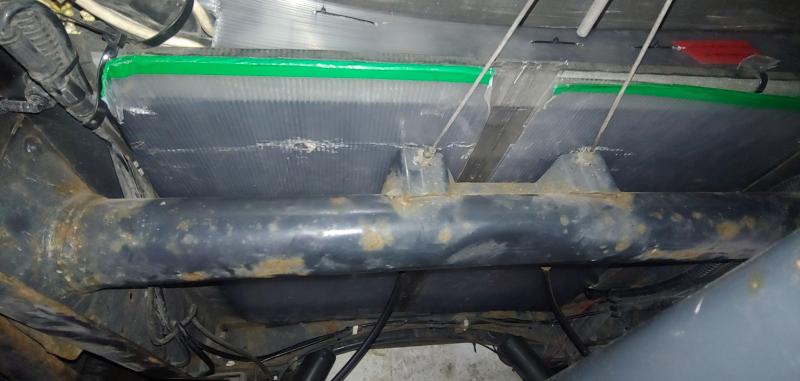

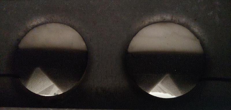

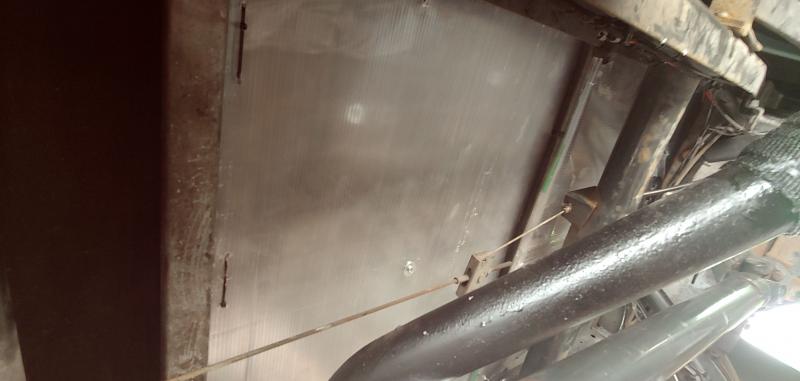

Oggi finito il fondo. 50mm di fonoisolante e 50 di fonoassorbente protetti da PC.
qua si vedono i 2 strati.
una foto intermedia. Poi tolti e verniciati neri e messe le U di protezione dei lati esposti.
tutto chiuso dalle grige alla giunzione, che ho ulteriormente chiuso con una L in PC diciamo speculare a quella in alluminio e con fonoisolante e schiuma dentro.
in pratica dove non c'è gavone c'è fondo. Coibentato.
Magari i db non saranno ridotti ma spero in un suono più ovattato e magari un pavimento meno gelido in inverno.
Certo il sale darà meno problemi al fondo drl pavimento!
