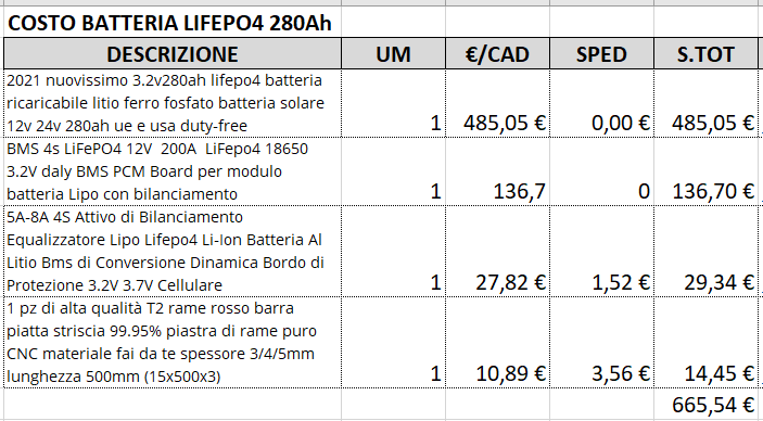

Alla fine di Luglio ho provato a simulare il costo di una LiFePo4 da 280Ah 12V, acquistando i componenti su Ali: Questo il risultato
Ad oggi il prezzo è aumentato di circa 150€, prevalentemente a causa delle celle, ma anche BMS ed equalizzatore.
Da questa lista manca ancora una serie di cose (contenitore, nastro kapton, morsetti, pannelli isolanti tra le celle, etcc..) che faranno salire ancora di qualche decina (almeno) di Euro il costo, oltre alle perplessità già espresse sulla qualità del materiale in arrivo.  A questo punto la batteria della DSTek, seppur da 200Ah mi sembra piuttosto competitiva. Ora aspetterò la Fiera di Parma, poi penso che ci farò un pensierino....

secondo me non stai facendo un confronto alla pari.. 280ah non sono 200, il modello che stai guardando avrà sicuramente Grade A cells, non quelle economiche, il BMS da 135 non è quello delle litio standard "pronte" che ne usano di molto semplici.
cmq confronto a parte, capisco la voglia di prendere una soluzione top di gamma che da cmq molte certezze. io stesso ci sto pensando..

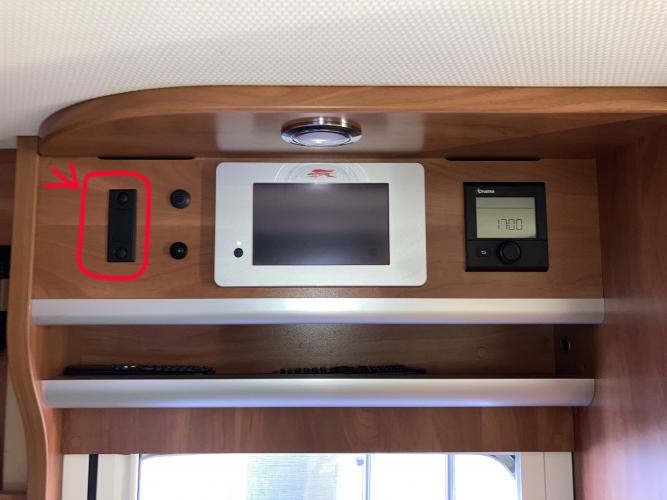

Domanda per Franco: mi sembra di ricordare che su 8010 hai montato 2 batterie al litio. Stasera stavo vedendo che il cavo che arriva alla BS è molto piccolo (ad occhio 16mmq).
Hai lasciato quello per la gestione delle batterie oppure lo hai sostituito?
secondo quesito: cosa è e a cosa serve il tappino rettangolare nero vicino al pannello della centralina?
Grazie mille fin d'ora per le risposte

Il tappino rettangolare è la predisposizione
per interruttore movimento basculante elettrico

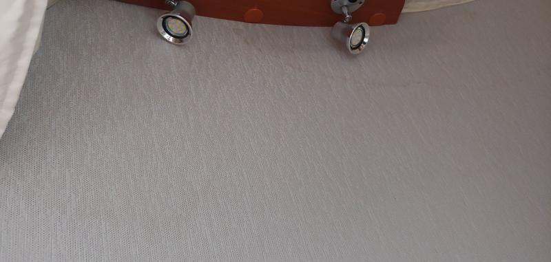

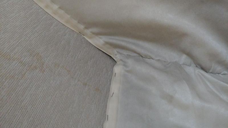

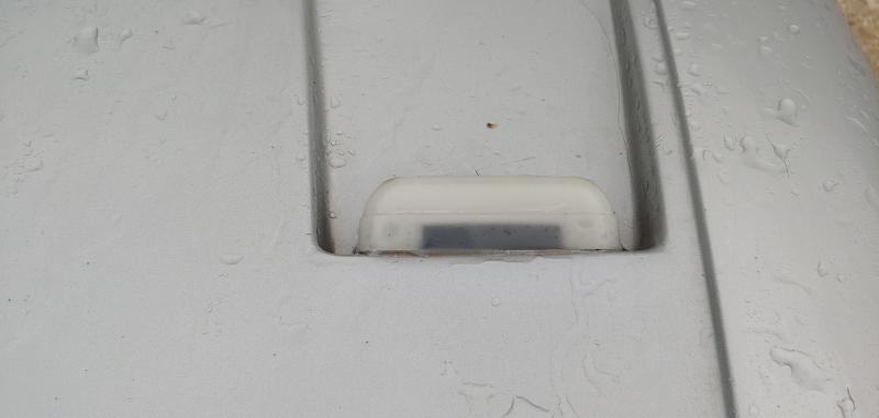

Da alcuni giorni vedevo una macchia negli angoli del basculante... Ho fatto finta di credere cge fosse la vecchia infiltrazione...ma stamattina ci siamo svegliati con tutto bagnato l'angolo destro..fino alla tenda. Pioveva molto stanotte. Come tutta la settimana qua in Friuli...
L'altro giorno era umido angolo sx. ma il destro proprio bagnato.
nel pomeriggio tornato da passeggiata, dopo 6h con stufa accesa, ho trovato tutto secco e sono salito sul tetto. Le due lucine hanno guarnizione crepata e sono tutte piene di condensa..
Buttando acqua sopra.. un po.entrava...può essere che segua la canalina del filo elettrico e bagni il cielo del basculante negli angoli esterni?
il resto è stato tutto risigillato da poco tempo...e abbastanza bene direi...ildirei...
la infiltrazione parte appena sotto le lucine come posizione. E va giù verso il parabrezza. Ma zona oblò basculante e oblò centrale nulla..ance nei pensili tutto ok...
per questo ho pensato alle lucine di posizione
