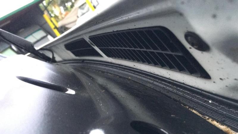

1) bisogna estrarre il calore dalla  parte superiore. Mi fa notare che il corrugato di protezione del cavo aggiuntivo della litio, passa proprio dove chiude il cofano per intenderci , presenta chiari sintomi di surriscaldamento, così come molti altri punti. Per estrarre calore bisognerebbe aprire nella zona sommitale, In casi gravi si può mettere ventola di estrazione o di “spinta” ma “se lei non apre la porta al calore ... non esce”. Semplice , banale, non per i costruttori di MH
mi metto quindi a guardare le cabine , ecco il C18 E4 Iveco :
il tipo ha ragione ( in foto solo parte dx, è aperto su tutta la lunghezza).  Guardo quindi i MH più anziani : quasi tutti con griglia di estrazione in alto , anche di dimensioni generose. Adesso comanda l’estetica.

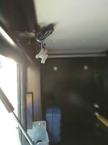

Ho poi verificato nelle lunghe salite quella parte diventa rovente, lato interno cabina, basta mettere il dito sopra il selettore della distribuzione aria, mentre in pianura a velocità di crociera non avverto surriscaldamento, e il clima va perfettamente.
4) in mancanza di possibilità di estrazione, o in aggiunta, limitatamente al funzionamento del clima si può mettere una ventola aggiuntiva sul radiatore comandata dal relè clima, intervento semplice. Raccomanda di mettere roba di qualità che resiste alle temperature elevate, non le prime ventoline di Amazon.
Avendo quindi posto attenzione ho verificato che tutto quello che ha detto era vero, individuato con minima occhiata.
Ho posto il problema ai “colleghi” 721-isti e stiamo iniziando a pensare a soluzioni
La prima cosa a cui ho pensato è un push pull sulle staffe del cofano , che andrebbero accorciate, da bullonare al cofano. Meccanismo manuale azionato da un cavo tipo frizione moto.
sinpotrebbe fare anche con passo passo o pistoncini ma si complicherebbe , meccanismo azionato dal D+ e interrotto da un segnale intercettato dalla linea tergicristalli. Quandi accendi si apre, quando spegni si chiude, se piove si chiude ma... preferirei il cavo vespa
dobbiamo alzare solo 20 mm, sarebbero bastevoli
Avete  idee ?

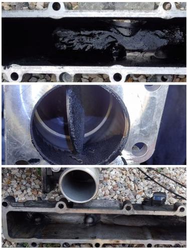

Nel mentre la sera ho finito di pulire i collettori aspirazione e scarico. Scambiatore calore egr e farfalla. ho abbastanza catramina per fare il fondo del rex!  cambiate guarnizioni e filtro olio.

Il lavoro da fare è principalmente lato aspirazione. Lato scarico, lo reputo meno necessario.
 il tema legato al 3.0 è introduzione della EGR per il ricircolo del gas dii scarico.
Con varie modifiche negli anni al sistema per le omologazioni Euro 4 e 5. Il mio (2006-2008) ha la prima versione, con il ricircolo ricavato all'interno della testa. Poi è stato fatto all'esterno (se non sbaglio gli E5, quindi gli amici con kreos!).

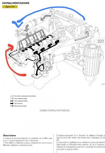

Il problema principale è che il ricircolo dei gas comporta di rimettere in aspirazione un mix di incombusti, olii trafilati etc. Per ridurre gli inquinanti allo scarico.
Il nostro motore è turbocompresso, quindi in aspirazione abbiamo aria con una pressione maggiore di quella atmosferica che viene raffreddata da un intercooler, un radiatore aria / aria in cui l'aria compressa (quindi più calda) viene raffreddata dall'aria esterna.
ed entra nel motore attraverso un tubo nero di notevoli dimensioni (circa 80mm) che trovi sul lato guida (lato guida, se lo guardi dal cofano verso il posteriore sarà il lato destro del motore) .
Qua vedi lo schema.

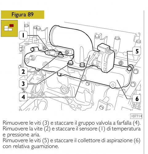

Il tubo è innestato su un condotto metallico a L che contiene la valvola a farfalla. Questa serve a chiudere aspirazione in caso di freno motore o per consentire l'immissione e miscelazione dei gas combusti.
 il corpo della valvola a farfalla è connesso al cassonetto di aspirazione tramite 4 bulloni.
il cassonetto è connesso alla testa motore tramite 9 bulloni.

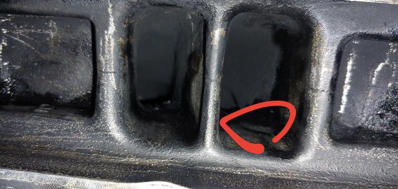

Nel caso del mio motore i gas combusti arrivano da fori ricavati all'interno dei condotti di aspirazione che sono nella testa motore.
Il punto e questo: i gas di scarico escono a temperatura elevata (800-900) e la egr funziona solo a motore caldo e in parzializzato o gas costante.
I gas prelevati dalla egr sono troppo caldi per andare in aspirazione e passano attraverso uno scambiatore gas/acqua (raffreddato dal liquido di raffreddamento motore)
E vanno in aspirazione (foto in rosso)
quindi dentro allo scambiatore i gas sono ancora caldi e trovi fuliggine. Non che siac difficile toglierlo...ma perde liquido raffreddamento e rimettere le fascette fa tribolare un po'.
Quindi una volta che miscelano in aspirazione, condensano e gli inconbusti pesanti diventano bitume...
e si attaccano a farfalla, cassonetto, sensore pressione aria aspirazione e condotti...oltre a finire nel motore.
certo usare un diesel (tipo diesel+) di buona qualità e non lasciare il serbatoio pieno per lungo tempo...aiuta. Perche eviti depositi che poi si trasformano presto in bitume. Io ne ho tolto l'equivalente di un bicchiere...forse più...
Ma comunque si formerà perché il sistema lo prevede... Per come è studiato.
per smontare dovrai togliere filtro olio e mollare un tubicino rigido del gasolio, oltre che 3 staffe metalliche fissate al cassonetto. Nulla di che.
per rimontare servono le due guarnizioni (cassonetto e farfalla) e magari un filtro olio se è un po' che non lo fai!
inoltre c'è da porre attenzione al cablaggio farfalla che può riempirsi di umidità/acqua e andare in fault... Soprattutto se hai ancora la vecchia (come me..) e non l'hai modificata come già capitato a tanti. Lo capisci perché ha un cablaggio più nuovo e a 5 fili credo.
con un cricchetto da 1/4 e uno da 1/2 non avrai problemi.
Se qualcuno ha modifiche, esperienze etc... È stata la mia prima volta e magari mi è sfuggito qualcosa.

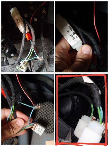

Ho ancora problemi con il Cruise. Ogni tanto dopo una frenata, non funziona più. Fino alla successiva riaccensione motore.
Ho fatto cambiare i due sensori del pedale freno ma nulla.
mi ham consigliato di montare gli Hella originali. Lì ho ordinati.
Ora però cercando di indagare ho scoperto che sul cablaggio di un sensore ( quello a 3 fili, credo per abs ed esp, l'altro è da due, credo sia per gli stop) c'è una briglia.
Il filo aggiunto con un morsetto porta ad una guaina con un cablaggio aggiunto postumo (sembrano fili della chiusura centralizzata visti i colori, simili a quelli che mi arrivano al nuovo allarme cna). Ma non ci arrivo bene perché è sotto la plancia.
Dopo la briglia risalendo il cablaggio c'è un diodo d3A-600v in scatola chiusa della cobo.
 Poi il cablaggio originale.
Penso che il problema del Cruise venga da qua (quando lo comprai usato il fusibile del cruise era..fuso!) il problema... Possibile?
Ma questo cablaggio aggiunto cosa può essere?? Il diodo immagino sia stato messo per non dare problemi alla centralina ESP...
Allego la foto. Nel riquadro rosso il cablaggio originale di Claudio!

avrei cortesemente bisogno di un vostro supporto:
-Primo quesito: ieri accendo il camper per far girare un po il motore e trovo questa situazione
14,8-14,9V alle batterie! mi sembra eccessivo. Cosa ne pensate?
- secondo quesito per i possessori di Kreos 80xx:
Sapete cosa sono i connettori presenti dentro al gavone lungo, quello dalla parte guidatore?
Il mio canale youtube:
https://www.youtube.com/channel...
24/01/2008 10508
Inserito il 04/10/2021 alle: 17:42:29
In risposta al messaggio di david67 del 04/10/2021 alle 17:06:06
avrei cortesemente bisogno di un vostro supporto: -Primo quesito: ieri accendo il camper per far girare un po il motore e trovo questa situazione 14,8-14,9V alle batterie! mi sembra eccessivo. Cosa ne pensate? - secondo quesito per i possessori di Kreos 80xx: Sapete cosa sono i connettori presenti dentro al gavone lungo, quello dalla parte guidatore? Grazie
Voltaggio alto
Probabilmente batteria un poco scarica e allora va al massimo.
Conettori sotto
Dovrebbero essere per il 2° serbatoio chiare
Oppure per il Tec 29 /generatore=
non tutti erano dotati di predisposizione .
Dalla parte opposta dietro scalino cellula
"dovrebbero" invece esserci i cavi per la uscita OUT da centralina

Inserito il 04/10/2021 alle: 18:18:57
Confermo quanto scritto da Franco, in quella posizione ho il 2° serbatoio chiare e quelli sono i cavetti dei sensori.
La batteria ti dava quei valori con il motore acceso?
