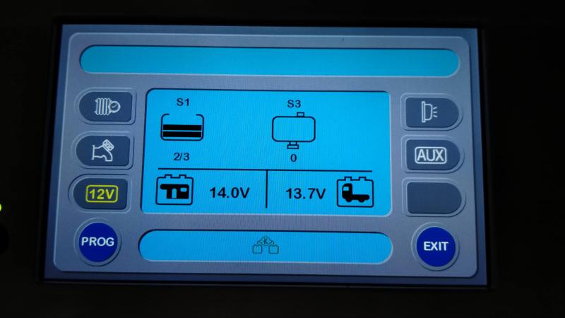

Confermo quanto scritto da Franco, in quella posizione ho il 2° serbatoio chiare e quelli sono i cavetti dei sensori. La batteria ti dava quei valori con il motore acceso? Ciao
si, motore acceso. spegnendo è tornato a valori "normali"

si, motore acceso. spegnendo è tornato a valori normali
Anche il mio con il motore acceso da valori alti, poi scendono quando spengo.
Non sono un tecnico per cui ho sempre dato per scontato che fosse normale così.

Ma non è un po' alta anche a motore spento??
io ho 2 litio, sia bm che bs, e i valori non superano 13.5-13.7 a meno cte non siano sotto carica profonda e quindi fossero completamente scariche...
Avete modo di provare con strumentwzione esterna tensione e corrente? Magari è la centralina laika che sballa...

Ma non è un po' alta anche a motore spento?? io ho 2 litio, sia bm che bs, e i valori non superano 13.5-13.7 a meno cte non siano sotto carica profonda e quindi fossero completamente scariche... Avete modo di provare con strumentwzione esterna tensione e corrente? Magari è la centralina laika che sballa...
ho pensato anche io che potesse essere la centralina non troppo accurata... appena ho un momento tornerò al rimessaggio con un multimetro digitale affidabile, comunque ho ordinato un battery monitor che monterò quanto prima.

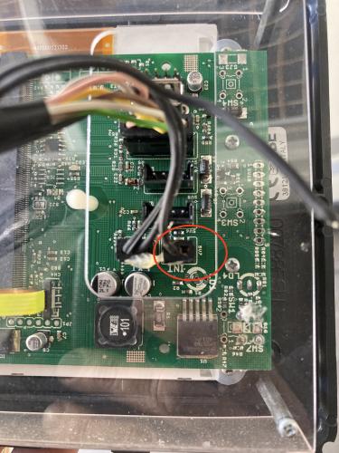

Qualcuno ha lo schema elettrico della centralina kreos 80xx?
mi sono accorto di avere un filo staccato ma non riesco a risalire di cosa si tratta

Qualcuno ha lo schema elettrico della centralina kreos 80xx? mi sono accorto di avere un filo staccato ma non riesco a risalire di cosa si tratta
Può essere il filo dei sensori del secondo serbatoio acqua chiara che tu non hai. Bada potrebbe essere non ho la certezza.
Gli schemi elettrici Laika non li da.

Comunque gli schemi dei vecchi ecovip, fino al 2000 si trovano, ma credo che poi hanno complicato troppo le cose....
Considera che i cavi vengono assemblati già cablati a misura da una ditta esterna...
Proverò a staccare il connettore a fianco, se è del primo serbatoio la tua supposizione sarebbe fondata, quindi non mi interesserebbe avere il filo staccato...

David poi hai fatto la prova? Hai capito cosa fossero quei fili?

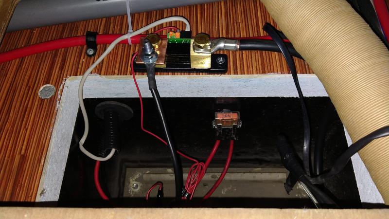

Inserito il 22/10/2021 alle: 14:29:26

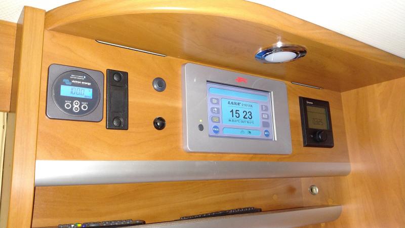

cosa fosse il filo staccato non lo so, però l'ho ripristinato....
montato anche il battery monitor Victron
lo shunt è nei pressi della batteria, nel vano posteriore in un cavedio inaccessibile
notare il cavo da 50mmq che ho messo tra batteria e shunt (quello sulla destra) e quello originale Laika che parte dopo.
Scandalosamente sottile anche quello del positivo (che cambierò con altro di dimensione adeguata), considerando che la batteria è nel garage posteriore  e l'elettronica nella panchetta anteriore (almeno 4,5 mt)
Visto che c'ero ho anche coibentato il passaruota posteriore che rimane proprio dentro al mobile del bagno
