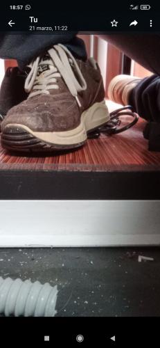

Molto spiffero viene dalla giuntura cellula cabina devi togliere il profilo in alluminio riempire schiumare abbiamo anche aggiunto una L in PVC siliconata sul fondo
buono a sapersi, anche se nel mio caso mi sembrava venisse dalla parte anteriore. Comunque è un lavoro da fare.
Hai una foto di dove va messo il profilo a L?

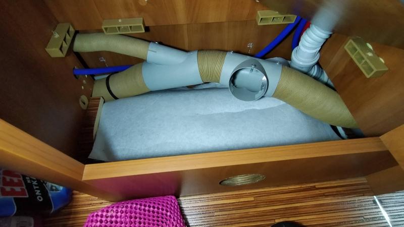

24/01/2008 10508
Inserito il 11/11/2021 alle: 18:30:55
In risposta al messaggio di david67 del 11/11/2021 alle 11:55:37
Probabilmente già lo sai, ma i tubi del riscaldamento si accavallano molto anche dentro il mobile del bagno (parlo di kreos 8010) sotto al piano inferiore che risulta essere proprio sopra il passaruota. Visto che c'ero ho coibentato anche il passaruota.
Sotto il lavello avevo fatto tutto il possibile ancora quando era nuovo
Riposizionati i tubi - coiebentato il passaruota e anche rinforzato
con una copertura in lamiera per evitare eventuali danni da "foratura",
poi quel coperchio è diventato apribile e posso nascondere alcune
cose  che si usano poco.
Avete Voi controllato come passano i tubi truma sotto gli scalini
delle porte  cabina  (porta a sinistra ) e sotto il cruscotto ?
Prima del controllo e seguente modifica arrivava poca aria al parabrezza
e poochissima al lato destro  ora un bel getto riscalda a dovere.
Modificato da franco49tn il 11/11/2021 alle 18:35:15

In risposta al messaggio di franco49tn del 11/11/2021 alle 18:30:55
Sotto il lavello avevo fatto tutto il possibile ancora quando era nuovo Riposizionati i tubi - coiebentato il passaruota e anche rinforzato con una copertura in lamiera per evitare eventuali danni da foratura, poi quel coperchio
è diventato apribile e posso nascondere alcune cose  che si usano poco. Avete Voi controllato come passano i tubi truma sotto gli scalini delle porte  cabina  (porta a sinistra ) e sotto il cruscotto ? Prima del controllo e seguente modifica arrivava poca aria al parabrezza e poochissima al lato destro  ora un bel getto riscalda a dovere.
Avevo pensato anche io di rinforzare il passaruota con lamiera di alluminio ma:
- Non ho una officina disponibile
- Rimarrebbe comunque quello sotto la doccia (che si potrebbe fare dall'esterno) e per la legge di Murphy certamente lo scoppio si verificherebbe sul quel lato frown
- comunque sono già oltre il peso ed aggiungerne altro non mi va.
Bella anche l'idea di ricavare un piccolo cavedio all'interno.
Grazie mille
