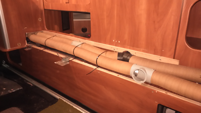

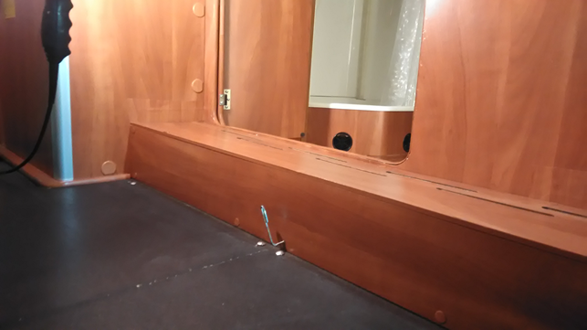

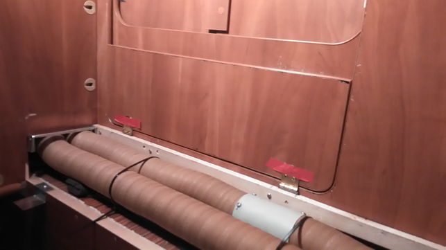

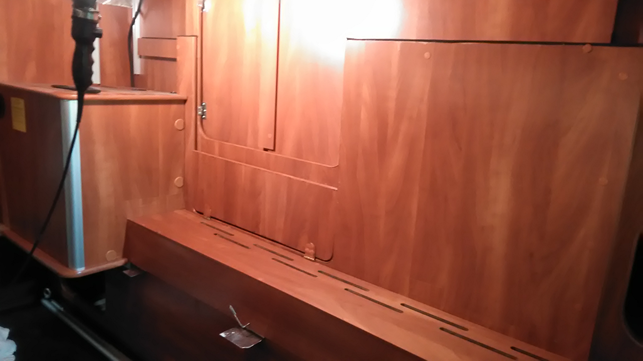

Inserito il 19/11/2021 alle: 19:53:39
A Voi le foto dell'ultimo lavoretto dove
ho abbassato il livello della apertura
passaggio in garage
di 8 cm sul piano che copre i tubi
e di quasi 30 cm il piano di apertura
in quanto a letto alto si passava a fatica
e a letto basso il piano era troppo alto.
E anche ordinati i tubi sia riscaldamento
che acqua/ fissati e isolati ulteriormente.
Prima i tubi Truma si accavallavano due volte
con ingombro e possibili vibrazioni.
In più ora ho due tubi che proseguono sotto il bagno /frigo/ porta cellula
mentre prima dalla deviazione nera si fermava (scavalcando altro tubo)
alla bocchetta grigia  che vedete in primo piano ,e che aveva una uscita CHIUSA
e la sola uscita utile della deviazione nera ,era sotto lo scalino letto.
Ed ho eliminato  anche peso  =   quasi   2 kg.
Portello eliminabile o ribaltabile se a letto alto
Internamente ai pannelli di chiusura ed anche sotto  i tubi  ho fatto un quasi totale
rivestimento in schiuma isolante ,sia per migliorere la  termica che per eliminare le vibrazioni .
Finito e letto in alto . con coperura dei fori rimasti visibili.
Finito e letto in basso
con piano di separazione orizz. per inverno e sci.
La leva chiude il riscaldamento acque grigie .

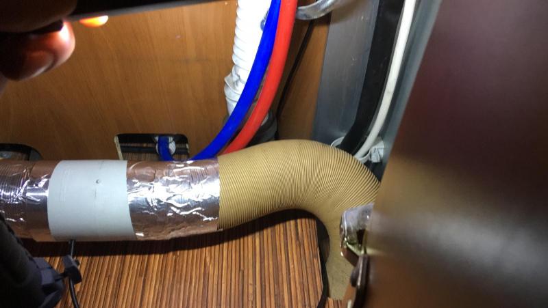

Inserito il 21/11/2021 alle: 21:50:43
Bella modifica Franco!
C'è una cosa che non capisco sulla tua affermazione:
"..In più ora ho due tubi che proseguono sotto il bagno /frigo/ porta cellula
e la sola uscita utile della deviazione nera ,era sotto lo scalino letto."
Sotto al bagno-frigo ci sono già due tubi, di cui uno esce proprio sotto al mobile del bagno e l'altro prosegue verso il frigo, passando sopra al passaruota, che dovrebbero venire proprio da qui tubi li.
Inoltre sul mio modello non ho la leva per il riscaldamento delle acque grigie: lo hai aggiunto tu?

24/01/2008 10508
Inserito il 21/11/2021 alle: 22:42:10
In risposta al messaggio di david67 del 21/11/2021 alle 21:50:43
Bella modifica Franco! C'è una cosa che non capisco sulla tua affermazione:  ..In più ora ho due tubi che proseguono sotto il bagno /frigo/ porta cellula mentre prima dalla deviazione nera si fermava (scavalcando altro
tubo) alla bocchetta grigia  che vedete in primo piano ,e che aveva una uscita CHIUSA e la sola uscita utile della deviazione nera ,era sotto lo scalino letto. Sotto al bagno-frigo ci sono già due tubi, di cui uno esce proprio sotto al mobile del bagno e l'altro prosegue verso il frigo, passando sopra al passaruota, che dovrebbero venire proprio da qui tubi li. Inoltre sul mio modello non ho la leva per il riscaldamento delle acque grigie: lo hai aggiunto tu? Grazie
La leva la ho aggiunta io ,per chuidere o parzializzare le grigie
se non oltre i -5*  , che diventavano fumanti allo scarico.
Il tubo che proseguiva nel bagno e oltre era con una sola mandata
ora con altra deviazione vi sono due tubi che soffiano nel percorso
precedente , spero che le cose miglioriuno , visto che avevo poi
prolungato passando sotto lo scalino cellula e andando verso la porta
passeggero .

Inserito il 22/11/2021 alle: 07:38:16
Ora ho capito! Grazie.
Interessante la modifica per le acque grigie...
