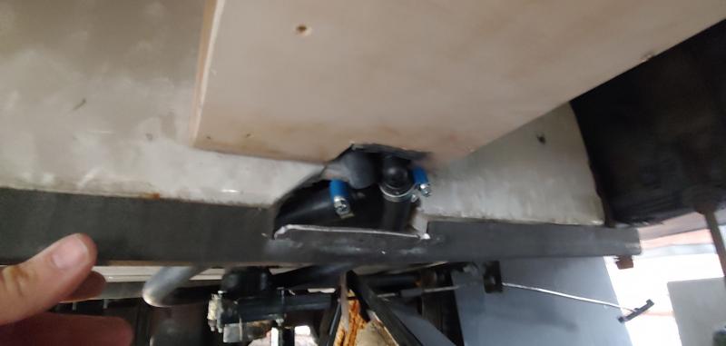

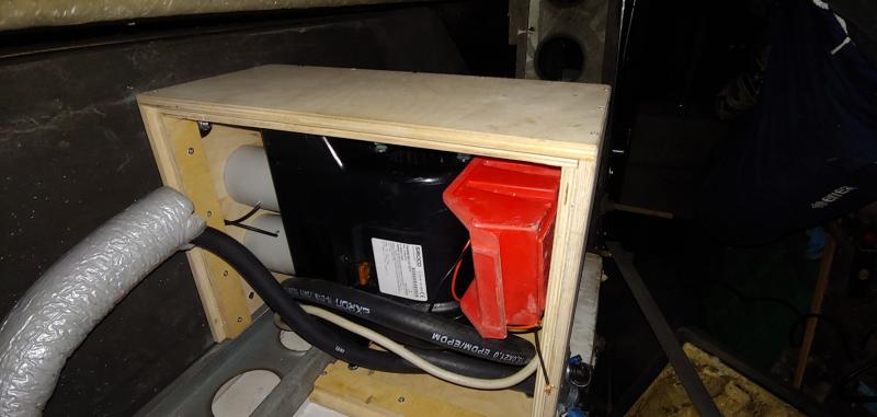

In questi giorni di vacanza mi sono messo a raddoppiare il mio circuito dre webasto/riscaldamento cellula per ovviare al problema cte quando viaggio in inverno metà cellula rimane al freddo, il bagno gelato, e mia figlia si lamenta che ogni tanto ha freddo alle spalle. Forse anche perché il 721 ha la fila di sedili posteriore molto indietro.
sto quindi installando un riscaldatore Siroco Tenere D dietro le grigie in modo da andare ad intercettare i due tubi truma principali del posteriore che corrono nella cassa in garage
20211229_175414_compress60.jpgper evitare cte quando va la truma butti aria calda all'esterno ho collegato il riscaldatore con due ghigliottine. Sistema quindi manuale.
Ne ho approfittato per scaldare le grigie e i tubi di scarico lavabo cucina e doccia facendo passare mandata e ritorno paralleli agli stessi poi e coibebtamdoli insieme. Mentre sul serbatoio ho fatto un cappio sulla ghigliottina di scarico con il tubo dell'acqua.
