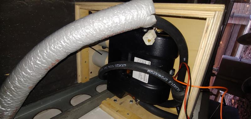

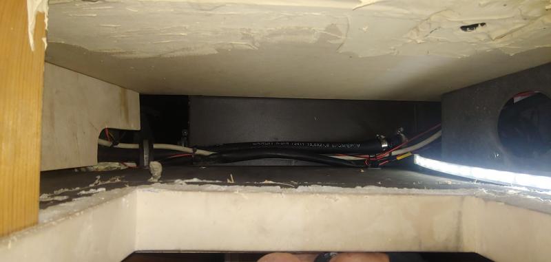

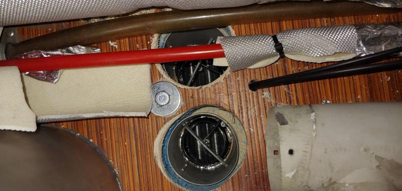

In questi giorni di vacanza mi sono messo a raddoppiare il mio circuito dre webasto/riscaldamento cellula per ovviare al problema cte quando viaggio in inverno metà cellula rimane al freddo, il bagno gelato, e mia figlia
si lamenta che ogni tanto ha freddo alle spalle. Forse anche perché il 721 ha la fila di sedili posteriore molto indietro. sto quindi installando un riscaldatore Siroco Tenere D dietro le grigie in modo da andare ad intercettare i due tubi truma principali del posteriore che corrono nella cassa in garage per evitare cte quando va la truma butti aria calda all'esterno ho collegato il riscaldatore con due ghigliottine. Sistema quindi manuale. Ne ho approfittato per scaldare le grigie e i tubi di scarico lavabo cucina e doccia facendo passare mandata e ritorno paralleli agli stessi poi e coibebtamdoli insieme. Mentre sul serbatoio ho fatto un cappio sulla ghigliottina di scarico con il tubo dell'acqua. e poi una vecchia idea che ho sempre coltivato...  Sto realizzando un botola nel pavimento che mi permette di accedere ad un gavonei sottostante, in parte comunicante con quello lato porta. Sarà possibile riscaldarlo dai tubi webasto o dal 32 che ho preso da sotto al frigo. Per tenerci scarpe, estintore etc. Qui la sagoma di gavome e botola sperodi chiudere tutto prima della epifania...se no non riuscirò a partire per le dolomiti ! BUON ANNO A TUTTI!
Ho praticamente finito il lavoro. Inserito un rubinetto così in casi di perdite acqua posso isolare l'impianto motore da quello cellula.
ho finito il nuovo gavone trasversale che misura quindi 850x500x130, illuminato e riscaldato dal passaggio dei tubi.

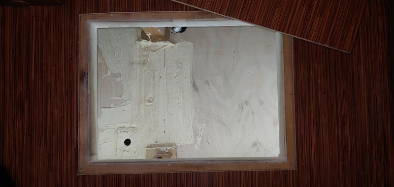

Ci sto ancora combattendo. Dopo 2 anni. la prima volta mi sono fatto rifare la cupola perché pensavamo entrasse acqua a causa di una grandinata. E con quella anche la sigillatura del oblò (io ho il turbovent li) che aveva
preso il 1 proprietario. poi ho rifatto la sigillatura tra tetto e cupola. 2 volte. rifatta sigillatura del passacavo sul tetto. Poi ho smontato le lucine di posizione e rifatto a mano delle nuove guarnizioni. poi ho smontato tutto l'interno per andare a controllare non ci fossero buchi e ho risigillato i fianchetti in legnocon il soffitto. Nulla.  Quando c'è freddo e accendo il riscaldamento senza aprire gli oblò, mi fa condensa lungo i due profili laterali e a chiazze tipo lacrime sulla parte bassa. Fino a sentire bagnato. il fatto è che spesso mi è capitato con pioggia o neve e non avevo modo di livellarmi molto bene...e pensavo entrasse per quello.  poi tra novembre e dicembre ho montato i piedini... E in 2 diversi posti, con il muso leggermente rialzato ma anche senza precipitazioni (una notte da amici con il cielo stellato e un po' di rugiada e una a roccaraso con  3cm di neve ghiacciata dal vento secco..) stesso problema... per cui ho iniziato a considerare sempre di piu il ponte termico che avviene. Perché in alcuni punti non c'è proprio coibentazione. O molto scarsa. Per cui rismontero le pareti del basculante e il turbovebt per andare a provare a schiumaee con una cannuccia lunga dove ci sono le chiazze... scusa il papiro...

In risposta al messaggio di franco49tn del 09/01/2022 alle 17:34:02
In effetti quando avevo il 720 dalla cupola anteriore poco isolata provenivano delle gocce di umidità che arrivavano fino al cristallo anteriore Cosa non più avuta sul 8010.
Questa è in se una buona notizia...nel senso che, dopo tante peripezie forse ci arrivo in fondo schiumando nei punti giusti.
ho comprato una prolunga per la pistola di 3mt... Se riesco ad arrivare dove vedo le macchie, dovrei riuscire a migliorare un po'...
