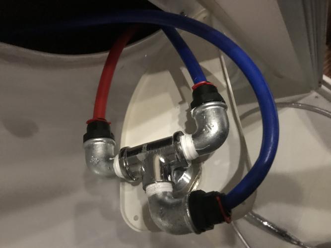

per Obaoba, ho riletto il tuo messaggio, e a ripensarci secondo me potresti avere potenzialmente 2 punti da investigare:
1. a valle della pompa, perchè se questa si attiva è perchè la pressione cala e - se i rubinetti erano tutti chiusi - puo' essere solo una perdita sui tubicini di mandata.
2. nei dintorni dello scarico del serbatoio: se dici che il tubo di scarico è "lento" potrebbe esserci una micro perdita anche li', che bagna sia il pavimento (e se c'è pendenza puoi trovarti l'acqua in corridoio) oppure andare giu' in strada.
insomma, le cercherei entrambe, eventualmente una delle due la escludi quando sei sicuro

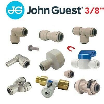

Visto il problema e durante la ricerca in più punti
per  evitare  futuri problemi monterei sui raccordi
John Guest le sue regolamentari clips di serraggio
Ne ho montate sul mio circa 50 pezzi e amche prima sul 720
Serrano in modo definitivo il raccordo che passando
da poca o niente pressione allla massima di lavoro
si dilata e fa scorrere il tubo e un poco alla volta
avviene la perdita. Con le clips questo non avviene !
Se esistono originali qualcosa vuole dire
ma in fabbrica devono risparmiare euro
e tempi di lavorazione!

franco hai ragione (come sempre), anche sul mio 720 i john g erano tutti senza la clip di sicurezza, io l'ho messa in tutti (tutti quelli a cui sono arrivato..)
penso che se senza le clip i raccordi si allentano in modo naturale con i movimenti/vibrazioni del camper, la clip da una sicurezza in più che il tubo non si muova rispetto al john g.

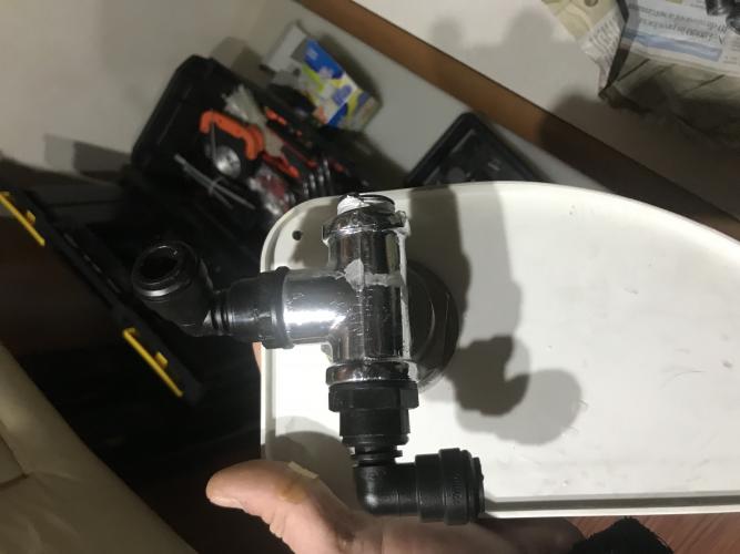

Inserito il 18/01/2022 alle: 22:12:27
35A29DE9-397D-400D-BEC3-508D75BD79AD.jpegCiao lollipibus, scusa, ma tra una cosa e l’altra o avuto un sacco di cose da fare… innanzitutto tutto bene a casa, domani hanno il molecolare tutto e tre ma dal rapido e soprattutto perché ormai son passati un sacco di giorni dovrebbero essere tutti negativi! Grazie per il tuo interesse. Per quanto riguarda la perdita ho trovato il problema è l’ho sistemato, avevo una perdita molto seria sul raccordo gg del miscelatore della doccia. Si era spezzato nel filetto. Raccomando a tutti di controllare e cambiare le curve gg con 2 curve in ottone come ho fatto io perché con il tempo si spezzano. 6249A5D4-3335-413B-96AC-EA5DCBF55500.jpegaltra cosa, hanno portato un tubo da 32 per coibentare il tratto di tubi fino al miscelatore, il problema è che il tubo e completamente aperto e secondo me è esagerato e non fa bene alle plastiche sia dei raccordi del miscelatore perché si seccano e sia alle plastiche della doccia, infatti in quel punto era bollente con il riscaldamento acceso. Io ho schiacciato il tubo dell’aria calda in modo da farne passare di meno! 0BA1BBE5-A098-41E1-93E9-89F6F4209BD2.jpeg

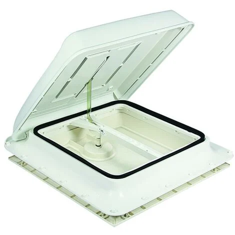

Prima di pensare a mofiiche sull'impianto
valutate bene se i vostri vari oblò sono dotati di
"guarnizioni" che consentono la tenuta ottimale
e che in viaggio non consentono alla aria calda di sfiggire sul tetto.
Non si risolve nulla se ogni apertura a tetto ha come di legge 100cm2
di sfogo e non si provvede alla chiusura con le guarnizioni originali, che
esistono ma non vengono installate.
Ricordarsi all'arrivo di aprire un poco alcune aperture.
Se dopo questa modifica avete ancora freddo , montate radiatori ecc,.
Sarebbe come viaggiare in auto tenendo i finestrini aperti di 1-2 cm.
il freddo vi raggiungerebbe in pochi minuti.
Esiste e costa 7,90 euro
Ho chiuso anche i modelli Fiamma dove i vari fori sono in contatto con l'esterno
e solo alzandolo un poco posso fare uscire l'aria .
Quei tre tagli sono una uscita pazzesca di calore in inverno !
E con la velocità autostradale anche si crea una notevole aspirazione :
provare ad avvicinare del fumo quando viaggiate.
