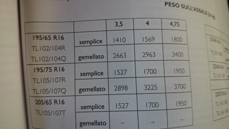

Domanda per tutti i possessori di Rex: a che pressione tenete le gomme? 1. sulla targhetta sotto al cruscotto c'è scritto 4,2 bar per ogni gomma (sia retrotreno che avantreno) 2. in alcuni post di questo thread (molte pagine
indietro) ho trovato indicazioni di chi teneva quelle al posteriore più sgonfie.. tipo a 3.5bar 3. quando ho fatto il cambio gomme l'anno scorso (il gommista mi ha montato le michelin agilis camping 195/75) me le ha montate tutte a 5.5, perchè lui dice che vanno cosi. ora, a 5.5 sono di granito e io le vorrei sgonfiare un pochettino per migliorare un po' il confort, tipo a 4.5bar. ma sono perplesso: già cosi' sembrano letterealmente schiacciate dal peso e appaiono abbastanza curve, voi a che pressioni le tenete? se le sgonfio tutte e 6 a 4.5 rischio una foratura? grazie!
In questo mamma Iveco ci aiuta:
Io col cugino Kreos 3001 sono a 4,5 davanti e 4 dietro
Enrico

Io ho trovato il mio miglior compromesso con 4.7/4.8 anteriore e 3.4/3.5 posteriore.
così mi pare equilibrato con l'assetto che ho e le spalle sono uniformi e abbastanza piatte alla vista. Il battistrada è ben distribuito
A 4.2 davanti avevo pancia sulle spalle anteriori e su rallentatori o buche mi sembrava di attivare al cerchio.
ora invece sono contento come equilibrio. Dietro se salgo diventa troppo rigido. Sono sempre tra 3.4 e 3.6 che sia estate o inverno rispettivamente

io 4.5 ant
3.5 post
ogni volta devo specificare a tutti i gommisti, che indicano 5.5, che quella non è la pressione per i daily
a 4.2 dietro contavo i sassolini per strada, senza perdere un colpo

Ok ho capito che nessuno le tiene a 5.5.
ma non è che le agilis camping richiedono proprio questa pressione? Qualcuno ha le agilis camping e le tiene a pressioni inferiori a 5 bar?

Non sul gemellato le camping sono chiamate così perché hanno le tele in materiale plastico non acciaio per non ovalizzarle, io ho optato Bper le normali agilis per un maggior indice di carico!

Eh di questo me ne sono accorto. Ma se provo ad abbassarle di pressione (ora sono tutte e sei a 5,5) e le porto che so, a 5.0 davanti e 4,5 dietro rischio, perché le camping “devono” essere gonfiate così tanto?

Domanda  più che  pertinente . Credo al tuo posto la rivolgerei al servizio tecnico-clienti ufficiale Michelin.
teoricamente dovrebbero avere un intervallo di pressioni - carichi anche loro ma meglio chiedere
