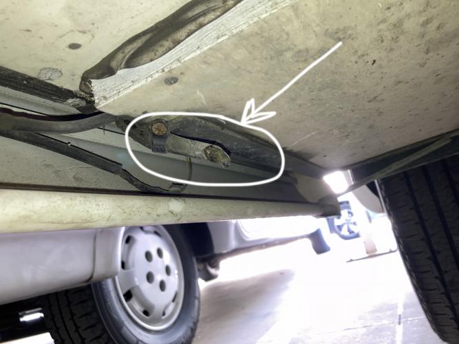

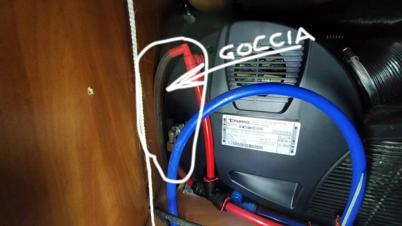

Ancora una domanda di aiuto...
ho notato sotto al camper del gocciolamento
proprio dietro alle gemellate sinistre (Kreos 8010).
Risalendo all'interno del mezzo per capire da dove venisse quel tubicino ho scoperto che si tratta di una derivazione sull'uscita dell'acqua calda della Truma
avete idea perchè possa gocciolare (quando attacco la pompa e riempio il boiler)

David, a me era successo uguale. A volte gocciolava come a te, a volte trovavo acqua sul pavimento, a seconda della pendenza.
avevo un raccordo john Guest che si era allentato, nel punto in cui il tubo della fredda entrava dal canale nel gavone dentro al bagno.
si cambia in un attimo, ma per trovare il punto ho smontato mezzo bagno

Ciao io credo piuttosto che sia un tubo di troppo pieno o troppa pressione acqua calda (tubi rossi) per cui in determinate condizioni ti goccia. Hai fatto caso se ti goccia quando stufa/boiler è accesa?

È la valvola antiebollizzione si intasa col calcare

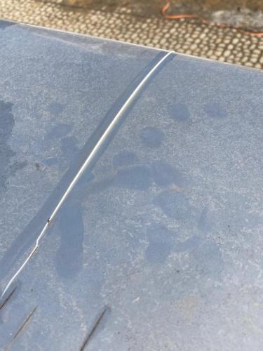

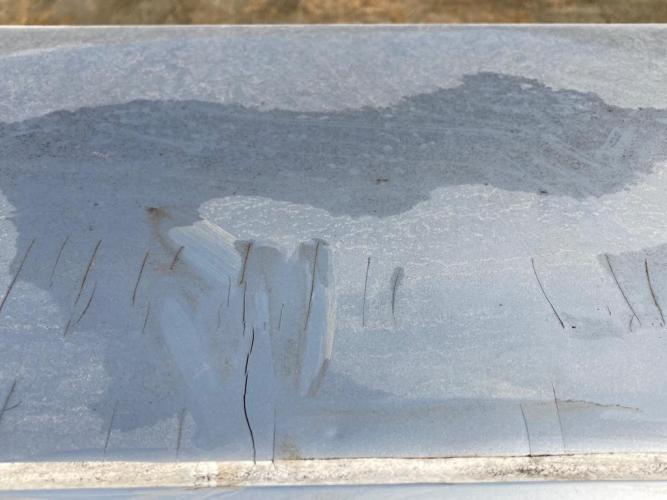

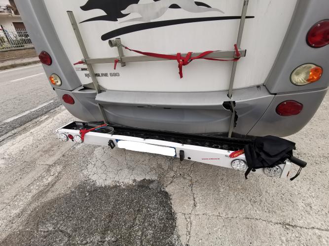

ciao a tutti.
ho fatto un weekend a livigno e - credo causa della temperatura fresca di notte e della esclursione (-10 di notte, 20 di giorno!) ho trovato questo "regalino" sul cantonale superiore, che si è spezzato con una grossa crepa che parte dal tetto e arriva fino al terzo stop, oltre ad altre fessure più piccole che si stanno formando:
il carroziere mi dice che va staccato per forza, termosaldato, irrobustito con la vtr, stuccato levigato e riverniciato. secondo voi è corretto?
ci puo' essere un modo più semplice per risolvere, anche se esteticamente non top, tipo stuccare le fessure senza smontare tutto?

Penso abbia ragione il tuo carrozziere, purtroppo...
le infiltrazioni potrebbero portare a danni ben più gravi

Un carrozziere che vuole attaccare la vetroresina all'Abs non lo vedo molto ferrato in materia !

Normalmente , e ho fornito a clienti , questi sistemi
Ma per pochi euro si trovano saltarici per giuntare
con graffe le parti che vanno incollate e poi rinforzate.
si usano per i paraurti e cantonali (sul tetto ? con attenzione)
https://www.amazon.it/Saldatric...
Oppure con un Leister ad aria calda e candelette adatte
si può saldare quasi tutto
Anche la Vevor ne ha uno simile economico
https://www.vevor.it/kit-saldat...
Modificato da franco49tn il 29/03/2022 alle 20:41:30

franco vero ma richiedono sia manualità che uno spazio per lavorare, oltre a una buona dose di tempo.
a me mancano obiettivamente tutte e tre!
il max che potrei fare, nel mio rimessaggio, è siliconare il tutto ma temo che sarebbe un intervento che possa durare al max qualche settimana, poi con le vibrazioni si riaprirebbe nuovamente.
il carrozziere mi ha chiesto circa 500€, che dite ci puo' stare?
è che ad ogni uscita viene fuori qualcosa da 500-1000€ e mi sto anche un po' rompendo..

Se vuoi ricostruire parti con la vtr lo puoi fare ma i due non legano assieme

Se smonta ripara e rivernicia il prezzo è giusto

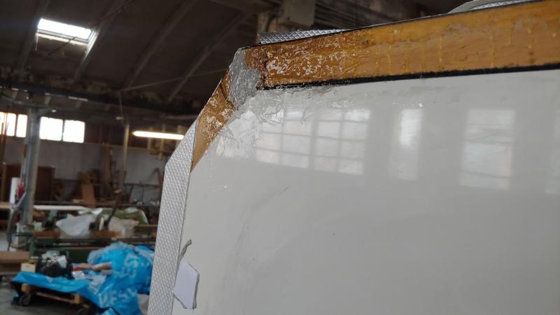

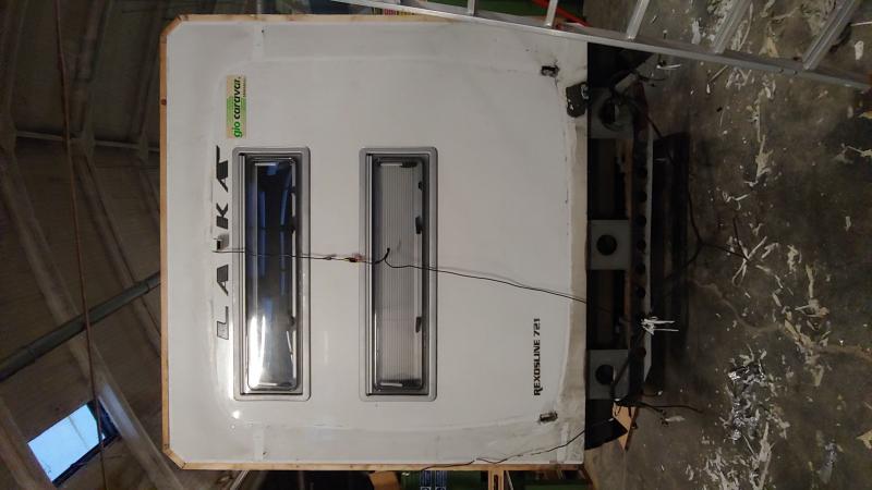

Se smonta...devi far controllare molto bene sotto. Cerca il mio post quando lo tolsi insieme ai profili verticali per via della infiltrazione.
se sotto non è sigillata la giunzione tra pareti e tetto , è da fare!
io per chiudere il buco chr ho ereditato ho attaccato una piccola rete in inox con la pistola indicata da Franco e staccato e riverniciato. Ma per fare un buon lavoro devi staccarlo.
toglierlo è abbastanza facile...serve una lunga lama per tagliare tutto il sigillante. E poi meglio essere in 2 a rimetterlo.
tempo? Se non devi/vuoi verniciare, serve una giornata. Direi 4-5h per un carrozzaio. A me 3gg per smontare tutte le plastiche posteriori, riparare, rivernciare e rimontare...

Questo weekend ho fatto un po' di danni...
qualcuno sa dove reperire il fascione centrale, anche usato, ad un prezzo accettabile?

Si può riparare!

Cambiata! 26€ e passa la paura. Smontarla e rimontarla è gioco da ragazzi. (La vecchia l'ho tenuta per provare a pulirla con anticalcare)

dici con uno dei saldatori per plastica postati qualche tempo fa?

Il carrozziere usa graffe a caldo sotto un tappeto di rinforzo e poi resina 3m
