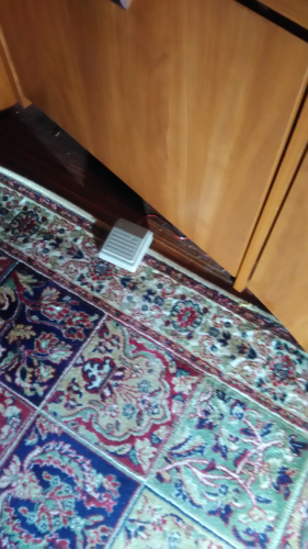

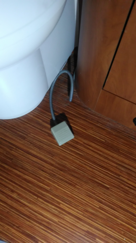

Disegno diverso non lo ho fatto .
I pedalini sono quelli normali da caravan ,si trovano ovumque a qualche euro
 a soli 3,70 su :
https://www.cusmai.com/pedalino...
Il relè comanda il positivo su pressostato pompa (relè trombe auto )
I cavi che corrono sono solo dei negativi , per non creare eventuali cortocircuiti
Sono posizionati sotto il lavello e sotto il lavandino bagno
Non sono avvitati ma con un microcorrugato lungo , e possono essere spostati a piacere
Un interruttore in bagno li bypassa per fare la doccia
Altro interruttore bypassa il relè per ritornare alla situazione di fabbrica
Copia il disegno e stampalo ingrandendolo , poi si capisce
Buone docce e lavaggi vari.
Il pressostato non lavora quasi mai
La pompa non rimane in pressione
Le valvole interne ringraziano
I tubi e raccordi ringraziano pure loro
Non vi sono perdite accidentali ed allagamenti
Altro vantaggio è che alla apertura del rubinetto
NON vi è PRESSIONE e quindi il getto è minimo
e lo spreco è massimo , poi la pressione sale
immediatamente alla pressione del pedalino.
Il lavaggio dei piatti e dei denti risulta parsimonioso
e comodo non dovendo spostare la mano continuamente
ad aprire e chiudere la leva.
