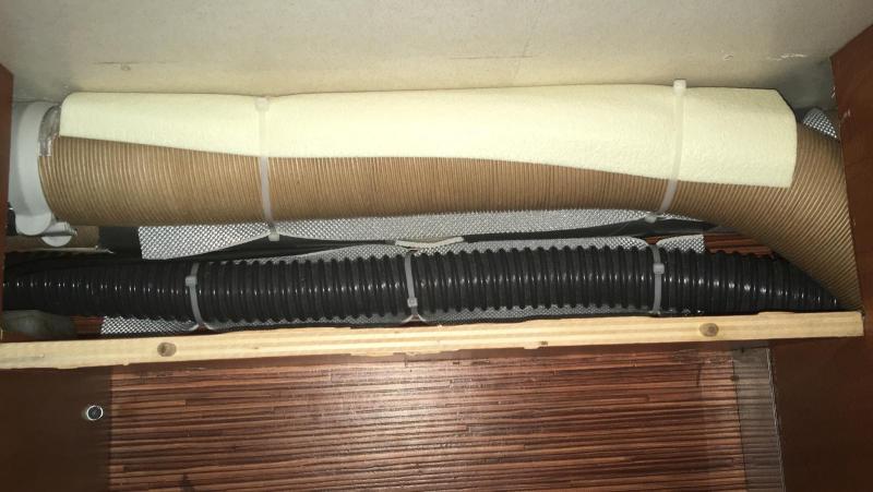

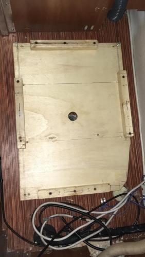

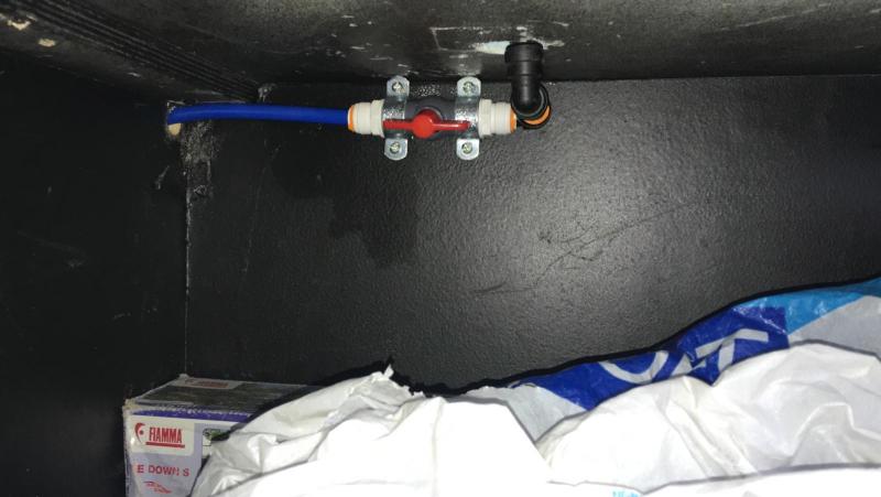

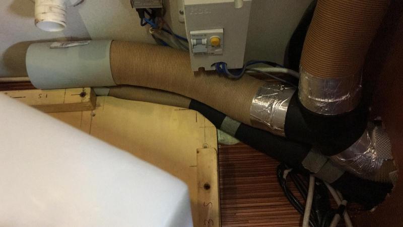

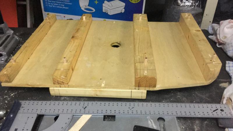

Eccoci qui
Premessa personale: a valle delle mie esperienze ho capito che c’è una legge alla quale non si sfugge:
le “autonomie”
- le devi calcolare a seconda delle esigenze del tuo equipaggio e della tua vacanza tipo
- le devi equilibrare tra loro.
Non puoi avere la centrale nucleare a bordo per 8 giorni di autonomia elettrica e poi si è in 4/5 con serbatoio da 100 lit.
Se è vero che è fondamentale come si usa l’acqua, laviamo infatti i piatti sempre in 2, io faccio da “aprirubinetto automatico a flusso ridotto”, ho un miscelatore a scatti in doccia etc e sono pratiche che davvero fanno la differenza,
è anche vero che a parità di utilizzo se ne hai il 50% in più hai il 50% in più di autonomia assoluta, se fai prevalentemente vacanza itinerante è la cosa più importante.
Quest’inverno ho fatto un bel giro in montagna di 8 giorni sempre in libera in Abruzzo con pannellino di serie da 120 e regolatore Pwm. Quello che mi ha permesso di fare la vacanza senza scendere da bellissimi posti è stato questo:
Dall’esperienza fatta, dopo aver installato a suo tempo una litio da 100 appena uscita, mi ccorsi che sarebbero serviti min 40 lit in più, servivano soprattutto antigelo.
Avendo una panca longitudinale capiente ma poco accessibile, utilizzabile solo per stivare roba che prendi poco frequentemente mi sono deciso ad eliminare il serbatoio esterno da 70 e mettere questo 50 interno parallelato al primo.
Sotto ho guadagnato un bel gavone a L che utilizzo tantissimo, come dicevo prima ho eliminato il vano batterie per liberare spazio. Altro gavone si trova sul lato sx, che dovrei ingrandire (prima o poi lo farò..)
il serbatoio è rialzato su questo supporto  inclinato verso il posteriore (35 mm dietro e 50 davanti) in modo da essere più alto della base del serbatoio primario:
Fissato al pavimento con 8 spine da 8 mm e viti, anche i blocchetti hanno spine d 6, meno importanti. E’ sagomato in un angolo per far passare i tubi truma:
quello sotto è un 32 , derivato poco prima, che entra in giunzione.
il tubo parallelo scorre accanto ai tubi truma tra le 2 panche, ho acquistato un pannello originale laika per rifare il top (non si vede) e la paretina verticale che ho spostato lievemente indietro per creare lo spazio necessario all’inserimento del tubo di parallelo.
Lo sfiato si vede dalla prima foto, da sopra, anch’esso parallelato con connettore a Y allo sfiato del serbatoio originale che finisce al tappo di carico
Sotto ho messo un inutile scarico (previsto perchè inizialmente il serbatoio era a pavimento), finisce nel gavone sottopavimento sx:
Per i possessori di 721 e 680 può essere una soluzione economica e sicura per evitare coibentazioni di serbatoi esterni, io quella panca non la utilizzavo affatto se non per stivare il piumone d’estate e roba simile, è difficilmente accessibile
un altro vantaggio è unico riempimento, consumo e svuotamento, oltre alla facilità di ispezione-pulizia: è tutto a vista con tappo superiore.
Dopo diversi anni posso confermare che li serbatoio aggiuntivo antigelo e i gavoni esterni sono le cose che più hanno cambiato, almeno a me, l’utilizzo del camper in positivo
