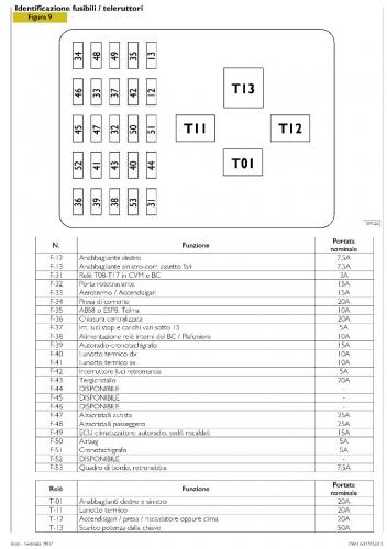

Lo schema Iveco riporta che le luci di ingombro e posizione anteriore partono dallo stesso contatto.
prima che smontassi mezza cabina... Ero certo che le luci di ingombro laterali funzionassero... Ma ieri mi sono reso conto che non andavano nemmeno quelle.
Il fatto è che l'ho portato a fare dei lavori per installare il blockshaft...e da li non è più andata. ho il dubbio che sia stato toccato qualcosa.. ma non riesco a risalire al problema

Ciao...posso dirti che le luci di ingombro sono comandate da un relè, nello schema iveco lo chiama T3...è  nel blocco fusibili a sx sotto il volante....se le altre vanno e queste no,  c è  qualcosa di staccato/ tagliato/ strappato / ossidato.
se hanno fatto dei lavori  potresti anche chiedete lumi a chi ha messo le mani...il filo tranciato mi lascia perplesso...strappato magari...a meno che la luce sopra non andasse da molto tempo...armati di tester e vai a cercare  partendo  dal relè e poi  prosegui  deve partire da lì per forza....ciao

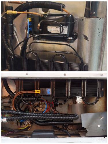

E poi... Mi sono fatto installare alla LARE il loro sistema per modificare a quadrivalente il mio frigo. Hanno aggiunto un piccolo compressore dietro al frigo, portandolo verso l'interno del camper di circa 15mm, e tutto il sistema è nascosto.
 dentro una piastra che segue il profilo del radiatore originale. E due ventole per fare effetto no Frost.
per completare il lavoro, prima della modifica, l'ho pulito dal poco di ruggine e ho applicato una vernice per alte temperature. Sistemato per bene il cablaggio.
Loro in più hanno pulito il camino e cambiato il cavo con elica interno, e mi sono fatto allungare il camino con un flessibile fino alla griglia alta: così i fumi non scaricano più dentro al vano. Anche se avevo creato un setto per separare i fumi , la trovo una soluzione più robusta! Ora devo fissarlo meglio ma già così non si mosso nel viaggio.

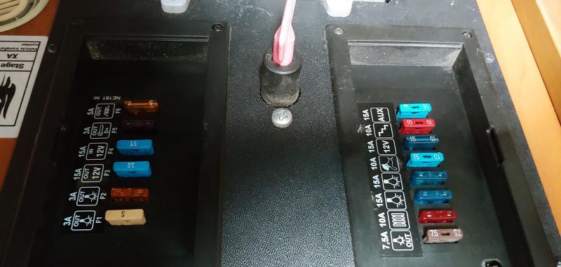

Dopo aver smontato mezza cabina...seguendo il filo che arriva dalle luci di ingombro di sx mi sono reso conto che entra in una guaina con cavi aggiunti di Laika.
Avevo controllato il manuale Laika, che però riporta nel mio caso solo una batteria di fusibili, mentre il mio rex, tra i primi, ha ancora la vecchia centralina con doppia batteria...
 e lì c'è anche il fusibile darle luci di ingombro, cablaggi modificato da Laika.
 sono F1 - lato destro e F2 -lato sinistro... Nella foto sono quelli in basso a sinistra. La foto è capovolta, nella realtà sono quelli in alto
Ora sto cercando di respirare lentamente...ma la calma zen non riesco a trovarla laugh

Dopo aver smontato mezza cabina...seguendo il filo che arriva dalle luci di ingombro di sx mi sono reso conto che entra in una guaina con cavi aggiunti di Laika. Avevo controllato il manuale Laika, che però riporta nel mio
caso solo una batteria di fusibili, mentre il mio rex, tra i primi, ha ancora la vecchia centralina con doppia batteria...  e lì c'è anche il fusibile darle luci di ingombro, cablaggi modificato da Laika.  sono F1 - lato destro e F2 -lato sinistro... Nella foto sono quelli in basso a sinistra. La foto è capovolta, nella realtà sono quelli in alto Ora sto cercando di respirare lentamente...ma la calma zen non riesco a trovarla
eh gia' ... il mio e' diverso... beh  adesso sei arrivato al dunque... non credo che col fusibile buono le luci possano essere spente  senno' e' solo questione di filo interrotto..
complimentri per la pazienza   dimmi almeno che il fusibile era bruciato.... cosi' posso riprendere il sonno !  smiley

Pensavo di averlo scritto... Ero troppo intento ac respirare lentamente power calmarmi!!
 si...il fusibile era bruciato. Probabilmente perché il primo fatto accaduto era stato che la si era spaccata la plastica della luce alta e aveva fatto un corto con la pioggia.
