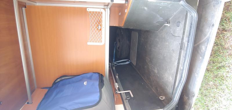

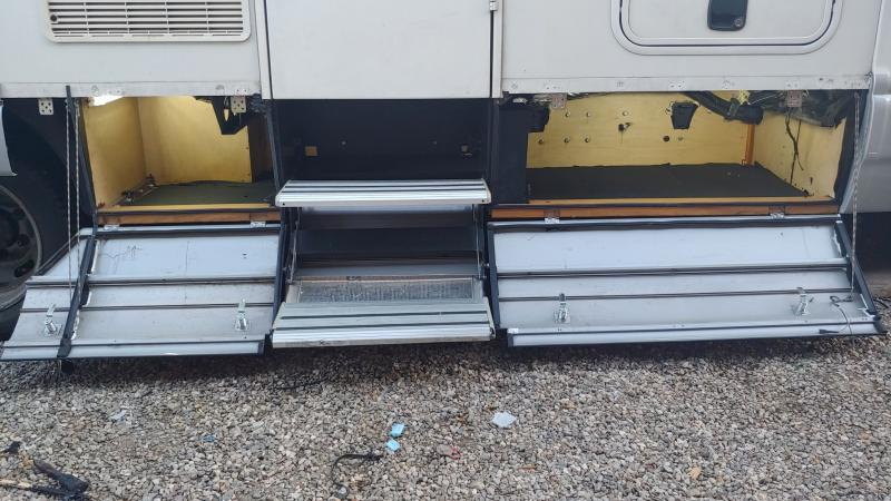

Dopo gli acquastop ho continuato il mio lavoro per migliorare la questione idrica.
Ho smontato il secondo serbatoio da 100lt che avevo trovato installato tra serbatoio nafta e bandella e l'ho sostituito con uno da 66lt che ho alloggiato posteriormente, lato sx,  tra le grigie e il garage.
ho creato uno scatolato con 20mm di xps e 6 di legno totali, lasciando un intercapedine minima di 10/15mm per l'aria calda sia sopra che di lato. Un tubo del 32 porta aria calda sia che stia usando la truma che il webasto. Essendo poi sotto la cassa dove corrono i tubi usciti dalla truma, visti i vari fori per i tubi di connessione, un po' di aria girerà comunque.
Dentro la cassa del serbatoio corre anche il tubo di ritorno del webasto, dopo che è passato a cappio intorno alla ghigliottina grigie.
 sotto ho installato una resistenza con termostato in caso di emergenza gelo, ma spero di non doverla usare.
Il riempimento avviene con un nuovo tubo e tutto l'impianto sta nel vano truma. Così ho circa 170lt, quindi quello che posso recuperare con le grigie, le 2 cassette e il roller fiamma.
 4gg di autonomia estiva.
Al posto del vecchio serbatoio ho creato un nuovo gavone, che ho tenuto separato dal precedente, con l'obiettivo di usarlo per la 2 cassetta ed eventuale differenziata, visto che a volte non troviamo dove lasciarla per più giorni. E la bombola da 5lt di emergenza invernale...tanto il gavone non è ermetico. Così ora ho 2 gavoni con un estensione di circa  2mt da entrambi i lati. Questo nuovo è 80x38x35 interni. Alternativa era mettere il serbatoio nafta più grande...ma così posso caricare la tanica da 15 e va bene ugualmente!

Ciao hektor. No, 721! Dopo gli acquastop ho continuato il mio lavoro per migliorare la questione idrica.  Ho smontato il secondo serbatoio da 100lt che avevo trovato installato tra serbatoio nafta e bandella e l'ho sostituito
con uno da 66lt che ho alloggiato posteriormente, lato sx,  tra le grigie e il garage.  ho creato uno scatolato con 20mm di xps e 6 di legno totali, lasciando un intercapedine minima di 10/15mm per l'aria calda sia sopra che di lato. Un tubo del 32 porta aria calda sia che stia usando la truma che il webasto. Essendo poi sotto la cassa dove corrono i tubi usciti dalla truma, visti i vari fori per i tubi di connessione, un po' di aria girerà comunque.  Dentro la cassa del serbatoio corre anche il tubo di ritorno del webasto, dopo che è passato a cappio intorno alla ghigliottina grigie.  sotto ho installato una resistenza con termostato in caso di emergenza gelo, ma spero di non doverla usare. Il riempimento avviene con un nuovo tubo e tutto l'impianto sta nel vano truma. Così ho circa 170lt, quindi quello che posso recuperare con le grigie, le 2 cassette e il roller fiamma.  4gg di autonomia estiva. Al posto del vecchio serbatoio ho creato un nuovo gavone, che ho tenuto separato dal precedente, con l'obiettivo di usarlo per la 2 cassetta ed eventuale differenziata, visto che a volte non troviamo dove lasciarla per più giorni. E la bombola da 5lt di emergenza invernale...tanto il gavone non è ermetico. Così ora ho 2 gavoni con un estensione di circa  2mt da entrambi i lati. Questo nuovo è 80x38x35 interni. Alternativa era mettere il serbatoio nafta più grande...ma così posso caricare la tanica da 15 e va bene ugualmente!
Così oltre a quelli che hai alla DX
 (un poco copiati dai miei) sul 720
hai anche quelli alla SX
che io ho fatto sul8010 in tal modo
Ora non ci sono più possibilità
se non sotto al garage altezza 15 cm. (è per tavolo e sedie)

Copiato male...ma copiato!!
Devo completare le rifiniture.. L'unica cosa che non ho fatto è il vano passante tra i due gavoni.  Magari me ne verrà voglia..ma per ora va bene così!.
 quello sotto al garage non mi serve al momento... Ho il garage vuoto sotto al lettino ridotto per cui sono ok così con il mio armadio/garage ottimo sia d'estate che d'inverno

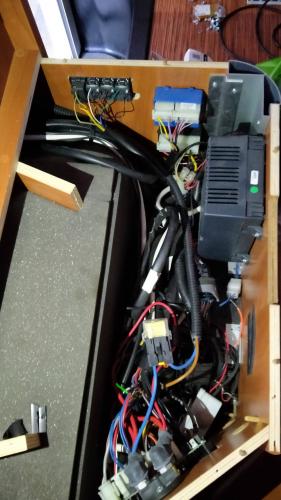

Nel mio 8010 hanno smesso di funzionare alcune luci dimmerabili, ma non riesco a trovare il dispositivo che le comanda. E' mai successo a qualcuno? sapete dove si trova la centralina?

Per quanto ricordo, avendo avuto un 8010 per 9 mesi scarsi, la centralina delle luci è nel casino di fili che vi sono nella panca subito a destra della porta cellula, a me era poggiata sul pavimento proprio nell'angolo vicino alla porta...

Inserito il 29/04/2023 alle: 14:59:41
guarderò meglio. Nella panca ho trovato solamente le centraline della chiusura centralizzata e annessi servizi (ritiro scalino, accensione luce esterna, etc..), ma come dici tu c'è un casino di fili e tubi....

david, purtroppo è proprio cosi: la "centralina" è sostanzialmente una coppia di schede madri (nemmeno di ottima qualità) che rappresentano il retro dei portafusibili che vedi alle spalle del sedile passeggero.
sono quasi invisibili perchè nella panchetta c'è quello spazio chiuso (largo circa 10cm) che è tutto un groviglio di fili - ma è proprio quella.
da li' se guardi bene partono i collegamenti allo stacca batteria e c'è anche un normale connettore seriale a cui si collega il cavo che va al pannello di controllo nordelettronica sopra alla porta di ingresso in cellula.
direi che una cosa più casareccia di questa Laika proprio non poteva farla...!
