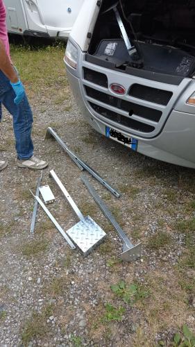

Maxi belli i paraspruzzi! ho lasciato il Rex 720 al concessionario per montaggio Planar 44d e installazione barre rinforzo motore e specchietti laterali (cortesemente omaggiate da Laika come eccezionale servizio in garanzia
dopo 12 anni dall’acquisto) Intanto sto ordinando le gomme invernali, ho già postato queste in qualche post indietro ma ri-chiedo di nuovo un parere per essere sicuro:   vanno bene secondo voi? andrea
Ciao.
Nella disperata ricerca di informazioni circa il montaggio della barra di rinforzo del Rexosline, mi sono imbattuta in questo forum. Leggo che anche tu le hai montate non da tantissimo. Non è che saresti così grande da potermi inviare delle foto di come sono installate? Da poco abbiamo acquistato da un privato il kit che non ha montato sul suo 723 perché venduto e naturalmente il tutto è privo di scheda tecnica ed istruzioni. Te ne sarei infinitamente grata.
Portare il Rexosline 720 fino alla Elle Due in Toscana ci risulta complicato e lo faremmo fare al nostro manutentore di Genova. Grazie infinite. Miky
Modificato da sononaif il 02/07/2023 alle 18:54:11

Ah sei tu quello che me lo ha soffiato sotto al naso! laughAvrei dovuto studiarci anch'io, da quel che ho visto però va smontato il sovracruscotto e tolto il pannello che separa vano motore cellula!

In risposta al messaggio di sononaif del 02/07/2023 alle 18:51:04
Ciao.  Nella disperata ricerca di informazioni circa il montaggio della barra di rinforzo del Rexosline, mi sono imbattuta in questo forum. Leggo che anche tu le hai montate non da tantissimo. Non è che saresti così grande
da potermi inviare delle foto di come sono installate? Da poco abbiamo acquistato da un privato il kit che non ha montato sul suo 723 perché venduto e naturalmente il tutto è privo di scheda tecnica ed istruzioni. Te ne sarei infinitamente grata. Portare il Rexosline 720 fino alla Elle Due in Toscana ci risulta complicato e lo faremmo fare al nostro manutentore di Genova. Grazie infinite. Miky
Se chiedi in >Laika a Vanni vedrai che ti viene inviato
via mail (com ha fatto con me) la copia delle istruzioni
di montaggio del KIT
Buon lavoto e rispetta i tempi di incollaggio dei pezzi laterali.
Vedo se ne ho ancora una copia ( ma dopo 15 anni ?'?'? )
Io la avevo costruita artigianalmente prima che loro la mettessero di serie
e su mia informativa la hanno poi costruita ed adottata.
Ora anche suo 8010 ho modificato e rinforzato la parte anteriore
con protezioni avanti ai radiatori  e altro .

Inserito il 04/07/2023 alle: 08:29:47
Ciao!
bello avere nuovi iscritti!
Riesci a fare un po' di foto del rinforzo e delle sue parti?
Andrea spqr sr non sbaglio lo aveva fatto montare a Milano.
Grazie!

Inserito il 04/07/2023 alle: 09:06:05
In risposta al messaggio di Lollipibus del 04/07/2023 alle 08:29:47
Ciao! bello avere nuovi iscritti! Riesci a fare un po' di foto del rinforzo e delle sue parti?  Andrea spqr sr non sbaglio lo aveva fatto montare a Milano. Grazie!
Al momento ho solo questa. Tieni presente che i pezzi fotografati sono incompleti.

Inserito il 04/07/2023 alle: 09:06:58

Inserito il 04/07/2023 alle: 13:06:03
La barra superiore con i due appoggi fatta in 3 parti mi risulta il resto non saprei!
Claudio
24/01/2008 10491
Inserito il 04/07/2023 alle: 13:41:28
In risposta al messaggio di geppetto22 del 04/07/2023 alle 13:06:03
Venivano forniti anche i rinforzi laterali
per il collegamento interno con gli specchietti
Comunque cerco le istruzioni originali !

Inserito il 04/07/2023 alle: 13:45:42
In risposta al messaggio di franco49tn del 04/07/2023 alle 13:41:28
Venivano forniti anche i rinforzi laterali per il collegamento interno con gli specchietti Comunque cerco le istruzioni originali !
Saresti un mito. Grazie infinite!

Inserito il 04/07/2023 alle: 16:27:16
Ho letto che anche un altro utente le ha installate nel 2020 e Laika gli ha inviato le istruzioni. Scritto oggi a Laika. Vedremo.
Se anche loro non mi rispondono proverò a disturbare anche l'altro utente. Grazie ancora.

Inserito il 04/07/2023 alle: 16:29:52
In risposta al messaggio di franco49tn del 03/07/2023 alle 20:16:45
Se chiedi in >Laika a Vanni vedrai che ti viene inviato via mail (com ha fatto con me) la copia delle istruzioni di montaggio del KIT Buon lavoto e rispetta i tempi di incollaggio dei pezzi laterali. Vedo se ne ho ancora
una copia ( ma dopo 15 anni ?'?'? ) Io la avevo costruita artigianalmente prima che loro la mettessero di serie e su mia informativa la hanno poi costruita ed adottata. Ora anche suo 8010 ho modificato e rinforzato la parte anteriore con protezioni avanti ai radiatori  e altro .
Appena ricevuto risposta da Laika: loro non sono autorizzati a divulgare istruzioni al riguardo se non agli operatori autorizzati.
Gli seremo antipatici. Non capisco.

Inserito il 04/07/2023 alle: 17:43:56
In risposta al messaggio di sononaif del 04/07/2023 alle 16:29:52
Appena ricevuto risposta da Laika: loro non sono autorizzati a divulgare istruzioni al riguardo se non agli operatori autorizzati.  Gli seremo antipatici. Non capisco.
Se mi mandi indirizzo email in privato ti invio le istruzioni ricevute da laika.
