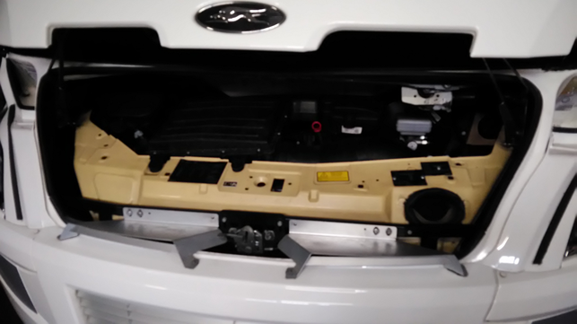

In effetti è vero . qualcosa hanno risolto sul Kreos 8000
lasciando la traversa di serie Iveco Daily sopra il motore
mentre nel Kreos  era stata levata per alleggerire o risparmiare
questo crea scompensi e torsioni anche montando il famoso
kit di rinforzo sotto parabrezza e laterale .
Questa traversa gialla sul Rex non era montata
forse a qualche cosa serviva ma ...
In centro vedete i fori rett e tondo aperti
Pensate che in Laika avevano lasciata montata la serratura "originale" del cofano in lamiera
per risparmiare tempo nello smontarla anche se era inutile (visto la loro messa davanti )
La ho levata e levati pure 495 grammi.
