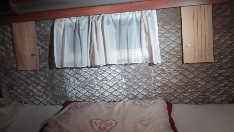

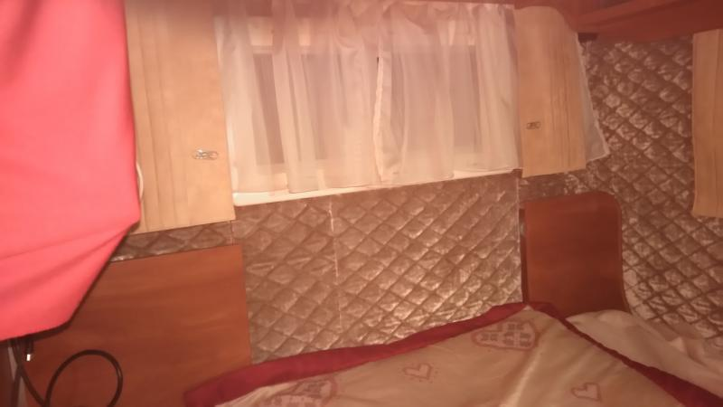

Mi sembrab tu abbia usato un morbido prodotto (per divani o altro)
devi provare con feltro pressato o isolene di almeno 1+1 cm.

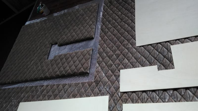

Questo , se non hai letto prima è l'isolamento sulle pareti del lettone
posteriore , che prima facevano da risonanza e si sentivano passare sia i mezzi
che le persone che parlavano nelle vicinanze.
Ora non sento nemmeno più neanche i camion o  frigoriferi in moto di notte (questi solo un poco)
Questo il colore percepito
Questo illuminato con torcia forte
pannelli in leggerissimo compensato + foglio isolene 3 mm + tessuto fonoassorbente da sala musica
Tutti amovibili e bloccati solo ad incastro wink
ne viti ne colla o altro .

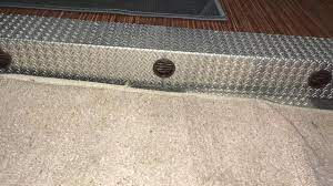

E' il profilo in alluminio mandorlato ad angolo (non in ferro )
che fa da scalino fra cellula e cabina .
In fabbrica mettono solamente un poco di "gommapiuma" che
come si sa si usura con le vibrazioni e anche da nuova  lascia
passare sia aria che odori dal vano motore.
Ed in inverno si trasforma in un vero ghiacciolo  portando freddo.
Smontare -  pulire - sigillare con isolene  e  schiuma  e richiudere .
Sul mio avevo fatto la modifica e poi  passato anche tubo del riscaldamento
per evitare che fosse freddo in inverno e praticati fori con grigliette
Il profilo con il riscaldamento diviene bello caldo  e riscalda pure lui.
Guarda in fondo a queste vecchie fatte da chi ha copiato la mia idea
pagine ,  e  cosa troverai e perchè aria e odori entrano.
La cosa era stata da me comunicata in Laika a Vanni che poi ha
provveduto sulle ultime serie aggiornate .

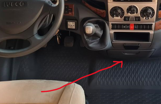

Buon pomeriggio. Cercando di risolvere i problemi di isolamento della cabina dall'odore proveniente dalla zona motore, mi sono ricordato che nel mio camper si era rotto lo sportello indicato dalla freccia rossa. Ho inserito la mano nell'intercapedine che c'è dietro quello sportello (che io non ho) e c'è un foro dal quale esce molto calore a motore acceso. Immagino che allo stesso modo potrebbero arrivare in cabina gli odori della zona motore. Che ne pensate? Come isolarlo? (naturalmente oltre all'acquisto dello sportello originale ;) Grazie.
Modificato da Mect laika il 21/07/2023 alle 15:51:55
24/01/2008 10491
Inserito il 24/07/2023 alle: 09:58:41
In risposta al messaggio di Mect laika del 21/07/2023 alle 15:37:59
Come ? Rotto lo spertello sotto
o solo il sistema di chiusura  ?
Lo ho più volte sistemato ricostruendo le parti il plastica debolissime
e ricordando poi di chiuderlo aprendo prima la manuiglia .
Non voler chiudere solo sbattendolo . Si rompe sicuramente .
Il foro dietro , non ho notato , ma la prossima volta controllo pure li.  !

Come ? Rotto lo spertello sotto o solo il sistema di chiusura  ? Lo ho più volte sistemato ricostruendo le parti il plastica debolissime e ricordando poi di chiuderlo aprendo prima la manuiglia . Non voler chiudere solo sbattendolo . Si rompe sicuramente . Il foro dietro , non ho notato , ma la prossima volta controllo pure li.  !
Basta sigillare lato motore con un buon termoacustico e non arriva nulla lì. Io il cassetto l'ho lasciato aperto, ho preso su Amazon un portaoggetti che si incastra e ne riduce la profondità, perché quello serve a portare documenti e bolle... Così ci metto i cellulari o il portafoglio etc

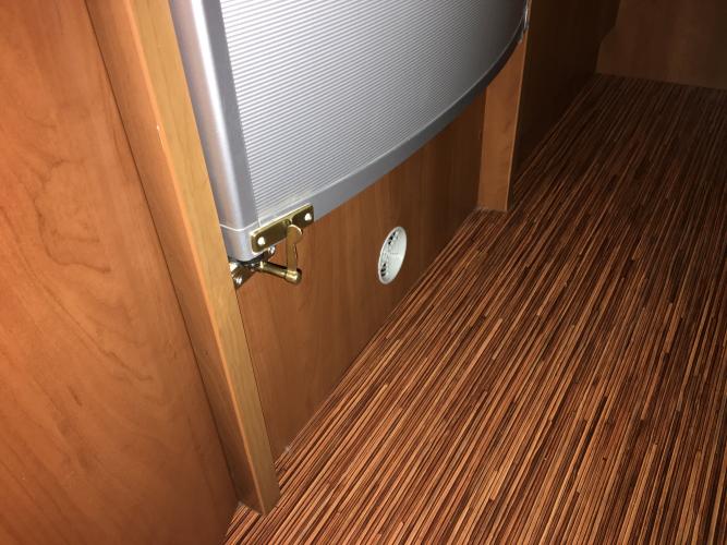

ciao Franco,
appena passo dal garage ti mando una foto, però attenzione: sono quelli per Rexosline, non per Kreos 8010.
Quelli in foto
