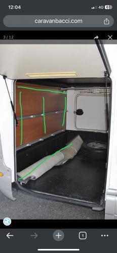

IMG_5230.jpegCiao a tutti,
Sto allestendo il garage ma ho un dubbio le barre ferma carico airline le posso fissare alla parete posteriore? Pensavo di usare viti lunghe da 8mm e siliconare ?
come posizione pensavo a 2 barre da 2 mt orizzontali sulla parete( una in alto sulla parete e  una in basso sul pavimento )
in verticale pensavo di metterne 3 per avere più configurazioni.
Le barre fisseranno le sedie , la gomma dell’acqua, cavo elettrico con avvolgi cavo, bici elettriche.
consigli ?

Ciao a tutti, Sto allestendo il garage ma ho un dubbio le barre ferma carico airline le posso fissare alla parete posteriore? Pensavo di usare viti lunghe da 8mm e siliconare ?  come posizione pensavo a 2 barre da 2 mt orizzontali
sulla parete( una in alto sulla parete e  una in basso sul pavimento )  in verticale pensavo di metterne 3 per avere più configurazioni.  Le barre fisseranno le sedie , la gomma dell’acqua, cavo elettrico con avvolgi cavo, bici elettriche. consigli ?  Grazie come sempre , senza di voi un neo camper ista come me sarebbe perso. la foto non è del mio camper , io ho la parete vuota
Attenzione, la parete posteriore è normalmente di lamellare nobilitato di 4 mm, con dietro del polistirolo: saranno solo i primi 4 mm della parete a fare trazione, per cui è sconsigliabile appenderci dei pesi (ad es. il cavo elettrico), che alla lunga ti scardineranno le viti.
Piuttosto, fissa una delle due barre orizzontali al soffitto del gavone, che è in legno pieno, l'altra al pavimento (che di solito ha una lastra in mandorlato d'alluminio), e le tre corte verticali usale solo come rinvii per eventuali elastici, che non devono però sostenere pesi (ad es. OK per trattenere una bici il cui peso appoggia sul pavimento).

Ottimo suggerimento , lo seguirò. Grazie

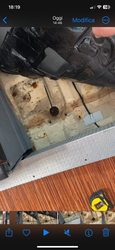

Mentre smontavo le casse in cabina, ho pensato bene di smontare un quadrato di mandorlato che avevo tra i sedili. Con mia amara sorpresa ho trovato il buco che vedete in foto e l’imbottitura del pavimento nella zona subito adiacente  era bagnata.
Non è strano? Inoltre ci sono vari fori per il passaggio di bulloni che non sono tappati.
oltre a chiudere il buco penso che andrò a sigillare tutti quei buchini. Qualcuno ha mai avuto esperienza simile?

Ottimo suggerimento , lo seguirò. Grazie Mentre smontavo le casse in cabina, ho pensato bene di smontare un quadrato di mandorlato che avevo tra i sedili. Con mia amara sorpresa ho trovato il buco che vedete in foto e l’imbottitura
del pavimento nella zona subito adiacente  era bagnata. Non è strano? Inoltre ci sono vari fori per il passaggio di bulloni che non sono tappati. oltre a chiudere il buco penso che andrò a sigillare tutti quei buchini. Qualcuno ha mai avuto esperienza simile?
Tempo addietro ho tolto la moquette, chiuso tutti i buchi ed insonorizzato con noico. Oltre a quelli buchini ci sono delle vere voragini tra il pavimento della cellula e la cabina, altri buchi sui passaruota, un buco gigante sul pavimento ai piedi del passeggero, chiudendo tutto il confort aumenta un po’. Altro punto da chiudere è la parete tra motore e cabina originale che in alto è completamente aperta:  un buon isolante li attenua non poco

Ho seguito i consigli di Franco ho smontato l'angolare in alluminio e sotto trovi una tana enorme verso le cinture vedi fuori schiumato tutto ed ho messo angolare in PVC a chiudere tutto anche sotto i sedili! Se cerchi nelle pagine indietro trovi le foto!

Confermo è tutto un buco…lavori proseguono.

In risposta al messaggio di niborre del 09/04/2024 alle 18:25:43
I fori vari grandi e piccoli
li avevo TAPPATI da sotto !
Durante i vari lavori e modifiche .
