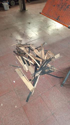

in questa immagine quello che è caduto dal fondo del pavimento del rex:
in pratica la parte inferiore del pavimento della cellula si è bagnato e rovinato sopratutto dietro alle ruote posteriori, a causa del'acqua sollevata.
pensavo si trattasse di un pavimento 'tutto d'un pezzo' e invece il mio manutentore di fiducia mi ha spiegato che il pavimento è fatto da travetti intervallati da polistirolo, chiusi sopra e sotto con un sottile strato di 3-4mm di legno (che è quello che è marcito).
in pratica se si rovina il fondo perchè l'antirombo/catrame non è più ben presente, si rischia un bel buco nel pavimento, magari nei punti in cui è portante: mi sembra tutto fuorchè un pavimento di qualità!
è mai capitato a qualcuno di voi?

Ciao a tutti in questa immagine quello che è caduto dal fondo del pavimento del rex: in pratica la parte inferiore del pavimento della cellula si è bagnato e rovinato sopratutto dietro alle ruote posteriori, a causa
del'acqua sollevata. pensavo si trattasse di un pavimento 'tutto d'un pezzo' e invece il mio manutentore di fiducia mi ha spiegato che il pavimento è fatto da travetti intervallati da polistirolo, chiusi sopra e sotto con un sottile strato di 3-4mm di legno (che è quello che è marcito). in pratica se si rovina il fondo perchè l'antirombo/catrame non è più ben presente, si rischia un bel buco nel pavimento, magari nei punti in cui è portante: mi sembra tutto fuorchè un pavimento di qualità!  è mai capitato a qualcuno di voi?

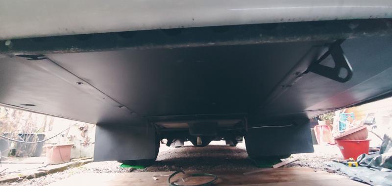

si indicazione di Franco l'ho carenato tutto
antirombo ridato e comunque con i gavoni e la carenatura sopra l'asse di trasmissione
però secondo me puoi recuperare con un pannello aggiuntivo e tanto abtirimbo
Ma i paraspruzzi giganti e larghi , almeno gli avevi ?

Poi se vuoi carenare tutto come ho fatto sul Rex e
poi sul Kreos ancora meglio .
Io avevo costruito anche lateralmente gavoni
aprendo le bandelle laterali completamente e
carteratura completa ,con passante anche anteriore.
Ricordatevi di chiudere il buco sulla entrata
Poi fatto simile e caterato tutto anche sul Kreos

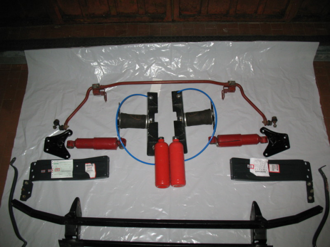

tu avevi montato la barra antirollio davanti?
dove la potrei trovare?

Franco tu avevi montato la barra antirollio davanti? dove la potrei trovare?
Ecco i miei pezzi montati oltre 10 anni fa
Devi andare in Iveco e chiedere i pezzi del 35 ql ruota singola
che all'anteriore la monta di serie .
Barra -braccetti ed i triangoli con l'attacco (quello che hai non gli ha )
Gli altri pezzi che vedi sono la parte pneumatica e le barre antincastro anteriiori la protezione del radiatore.

Ecco i miei pezzi montati oltre 10 anni fa  Devi andare in Iveco e chiedere i pezzi del 35 ql ruota singola che all'anteriore la monta di serie . Barra -braccetti ed i triangoli con l'attacco (quello che hai non gli ha ) Gli altri pezzi che vedi sono la parte pneumatica e le barre antincastro anteriiori la protezione del radiatore.
Ciao Franco,
anni fa avevo recuperato i pezzi (barra ant e tutto il resto) in un demolitore.
Vedo che hai montato anche le molle ad aria, sono originali Iveco o hai adattato delle staffe?

Ciao Franco,  anni fa avevo recuperato i pezzi (barra ant e tutto il resto) in un demolitore. Vedo che hai montato anche le molle ad aria, sono originali Iveco o hai adattato delle staffe? Anni fa ho dovuto sostituire la
balestra in composito con una di acciaio, ma in sosta sono sempre puntato in avanti, immagino che le hai montate per aiutare la balestra e per irrigidirlo/alzarlo davanti in sosta. Sbaglio?
Soffietti ad aria autocostruiti ed adattati
non esistono per il 35ql.
Li fanno solo per i 50 e 75 ql. ad un costo improponibile .
Viaggio con pressione a 5 bar anteriore e 1,5 posteriore.

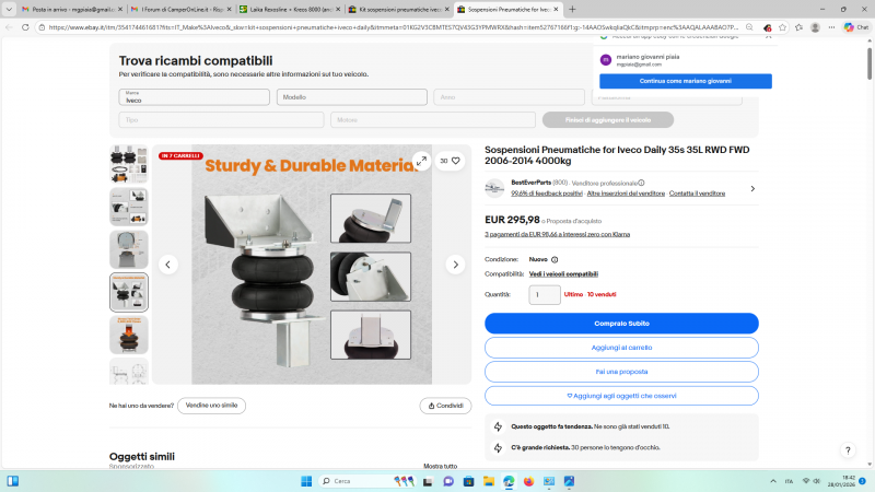

scusate l'intromissione.. io vedo su Ebay questo kit per iveco daily 35C e 35S... qualche esperto mi spiega perche' non dovrebbe andare bene per rexosline ? ( il mio e' del 2011)

scusate l'intromissione.. io vedo su Ebay questo kit per iveco daily 35C e 35S... qualche esperto mi spiega perche' non dovrebbe andare bene per rexosline ? ( il mio e' del 2011)  grazie
Dalla foto non si capisce se posteriore o altro
Metti il link completo e vediamo.

Dalla foto non si capisce se posteriore o altro Metti il link completo e vediamo. A me sembrano le solite a doppia balza  per posteriore . Davanti non ci starebbero Le mie passano ad 1 mm a dx e 1 a sx tra l'ammortizzatore ed il telaio e sono di piccolo diametro .
ecco il link :
Sospensioni Pneumatiche for Iveco Daily 35s 35L RWD FWD 2006-2014 4000kg | eBay
dice che sono sia per trazione posteriore che anteriore

ecco il link : Sospensioni Pneumatiche for Iveco Daily 35s 35L RWD FWD 2006-2014 4000kg | eBay dice che sono sia per trazione posteriore che anteriore
mi da anche queste che forse sono meglio  :
Kit sospensioni pneumatiche + Doppio manometri For Iveco Daily 35C-55C 1999-2024 | eBay
C'è scritto in descrizione,per il posteriore
