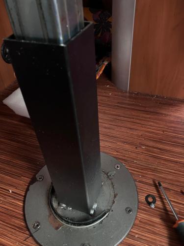

devo cambiare la gamba del tavolo dinette perchè si è rotta.
questa qui in foto è quella attuale: come la smonto? basta che smonto le viti che si vedono in foto nella corona circolare? o ci sono viti sotto al pavimento?
e poi, se lo smonto poi il nuovo tavolo lo rimonto avvitando le viti negli stessi punti? so che il pavimento è una composizione di listelli e polistirolo, quindi non si puo' montare a caso..

devo cambiare la gamba del tavolo dinette perchè si è rotta. questa qui in foto è quella attuale: come la smonto? basta che smonto le viti che si vedono in foto nella corona circolare? o ci sono viti sotto al pavimento?

Se vuoi cambiare fori , io userei viti lunghe e passanti
con fissaggio da sotto con contropiastra e bulloni adatti.
Se usi gli stessi fori devi usare la piastra eguale o la sua
con saldata sopra la nuova o con prigionieri  verso l'alto
pure loro saldati o avvitati.
su questa farai i fori della precedente
E se vuoi "esagerare"
potresti fare anche con guide scorrevoli a pavimento
E pure levabile  al bisogno

Se vuoi cambiare fori , io userei viti lunghe e passanti con fissaggio da sotto con contropiastra e bulloni adatti. Se usi gli stessi fori devi usare la piastra eguale o la sua con saldata sopra la nuova o con prigionieri
verso l'alto pure loro saldati o avvitati.  su questa farai i fori della precedente  E se vuoi esagerare potresti fare anche con guide scorrevoli a pavimento E pure levabile  al bisogno
Ciao Franco! grazie! io punto a sostituirlo con uno identico.
vorrei prima smontare l'attuale gamba e mi chiedo se basti solo svitare le 6 viti in evidenza oppure se ci sia qualcosa d'altro da fare (eg ci sono colle da sciolgliere?) e se per rimontare lo stesso oppure quello nuovo che voglio comprare basti semplicemente riavvitare le viti nelle stesse sedi.
vorrei evitare di fare fori passanti nel pavimento
La mia è doppia,721 basta svitare le vidi ( non tengono nulla sono nel solo compensato!
ciao,
io sul Rex lo avevo smontato semplicemente togliendo le viti, ma poi lo avevo rimontato al suo posto. Sull'attuale Kreos ho cambiato gamba e tavolo e quelli della MAPA ca cui ho fatto fare il lavoro hanno semplicemente rifatto i buchi sul pavimento, dal momento che la nuova non coincideva con la vecchia. Per ora tutto ok.

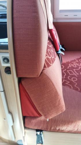

durante le ultime uscite moglie e figlia si sono lamentate del sedile anteriore passeggero e della panca posteriore.
nella seduta del sedile anteriore si sente una traversa metallica a metà, diciamo in mezzo alla coscia. guardando da sotto si é lacerata la pellicola plastica e la griglia metallica della struttura é penetrata nella gommapiuma e l'ha tagliata. appena ci si siede si affonda e si sente la traversa. qualcuno ha avuto un problema simile!? La schiuma é ancora buona e pensavo di provare a ripristinare con una lastra flessibile in plastica il supporto originale.
La panca dietro invece ha bisogno di qualcosa di diverso.
Andrea mi ha detto che ha cambiato densità alla seduta. credo che sia il primo lavoro perché é troppo morbida. servirebbe qualcosa di un po' più duro ma non troppo nella parte più vicina allo schienale e una più dura sotto le cosce per fare un senso di contenimento del bacino. ma in generale qualche cosa di più denso e magari un materassino di Memory foam pet rendere confortevole.
più pensavo ad un supporto lombare come quello in foto che ho trovato in rete
che ne pensate?
