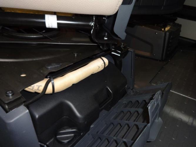

Una curiosità, il tuo che è sempre una costola di Hymer, ha le bocchette che scaldano il pavimento della cabina (nel lato anteriore della base dei sedili) , non ne capivo il senso finchè non sono andato in alta montagna, soluzione fantastica, ti evita l obbligo anche dell oscurante termico e potere avere vista e luce del sole durante il giorno e caldo uniforme dal cruscotto al garage....come si vede qua.

Si, ha un tubo di aria che arriva e la distribuisce in entrambi i sedili.
Direi però che reputo importante la posizione della stufa e la lunghezza risultante delle tubazioni.
Nel mio mezzo la stufa è sotto la seduta sella dinette e quindi, arrivare al sedili di guida e passeggero, la distanza è breve.
In questa parte ci sono altre bocchette e quindi la zona anteriore risulta parecchio servita e quindi calda.
Cosa negativa è la posizione della sonda che è nei pressi della porta di ingresso cellula che, tecnicamente, si raffredda dopo la cabina di guida e quindi qui il salto termico è maggiore.

Da me è un po diverso, la base sedile dello sprinter è una cassa di lamiera e sul davanti c'è una normale bocchetta per ogni sedile e soffia aria rovente, ma penso che anche come da te funzioni allo stesso modo. Secondo me è un idea furbissima.
Io poi ho sostituito quasi tutte le bocchette con altre fisse, sempre aperte al massimo e senza chiusura (che me le trovavo sempre chiuse da sole) ho lasciato la regolabile solo in garage e nel bagno che altrimenti diventa un forno.
Ho visto che in questo modo la distribuzione è bilanciatissima e poi io faccio andare la stufa senza risparmio, tanto con il diesel ne ho per settimane. Se è caldo, piuttosto metto in fessura gli oblo così c'è cambio di aria che si porta fuori anche umidità, condensa e aria viziata.
